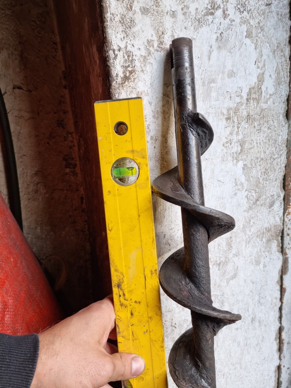

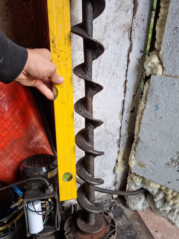

Witam, posiadam piec na ekogroszek firmy Galmet i mam problem od kilku tygodni więc postanowiłem tu napisać.
Problem się zaczął gdy żeliwne kolano retorta zużyła się i wytarła się w nim dziura , oczywiście wymieniłem ją,  dodam że retorta jest obrotowa ale aktualnie na końcu nie mam złożonego smigielka do obracania , ale to już dłuższy czas przed problemem .
Po wymianie kolana slimak zaczął się zacinać a silnik burczeć,  oczywiście wymieniłem.kondensator na taki sam i nic to nie dało , następnie dałem 30 procent większy i silnik chodzi ale po jakimś czasie slimak i tak się blokuje tym razem z takim efektem ze silnik słychać że ma moc a slimak czasem lekko stuka przy próbie podawania a czasem tylko chodzi .
Chwilowy efekt daje stuknięcie w trzpień ślimaka ale zaraz znów to samo , rozkręciłem od strony silnika motoreduktor i zębatka łatwo chodzi tak samo jak i w silniku ,
Slimak moim zdaniem nie jest az tak zużyty ale przydała by mi się wasza opinia , miałem nie raz dużo gorszy lecz kolano wymieniłem.po raz pierwszy i może potrzebuje teraz świeżego ślimaka,  czy jednak coś z motoreduktor? Zawleczka oryginalna nie jest zrywana .
Dzieki za wszelkie sugestie .

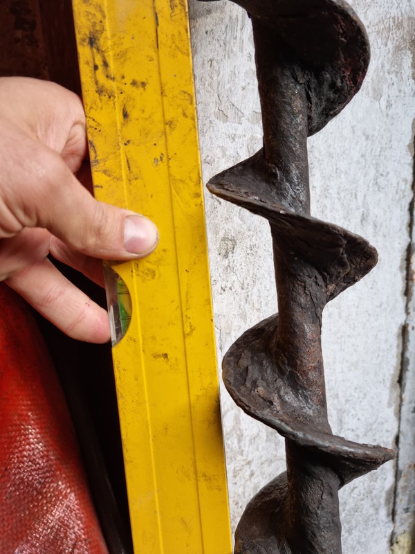

Ślimaka to właściwie już nie ma.
Używaj tylko suchego opału. Tu co widać to ewidentnie był mokry groszek. Wszędzie winien mieć ściankę jak przy samym silniku. Na środku to już masz blaszkę.

Spira-met może zrobić wzmocniony.Ślimak do wymiany.
Witam , z góry dzięki za odpowiedzi. Winny był motoreduktor,  rozebrałem go i w środku zębatka była całkiem zjechana że połowy zębów nie było, w środku dosłownie gnój,  łożyska totalnie rozwalone ... wszystko wymieniłem,  założyłem łożyska kryte , zębatka została dorobiona i w końcu problem zniknął a pięć zaczął normalnie podawać i pracować,  co do ślimaka zgadzam się że jest już przetarty choć miałem już kiedyś tak zjechany że pękł,  jeszcze ta zimę pochodzi moim zdaniem .
