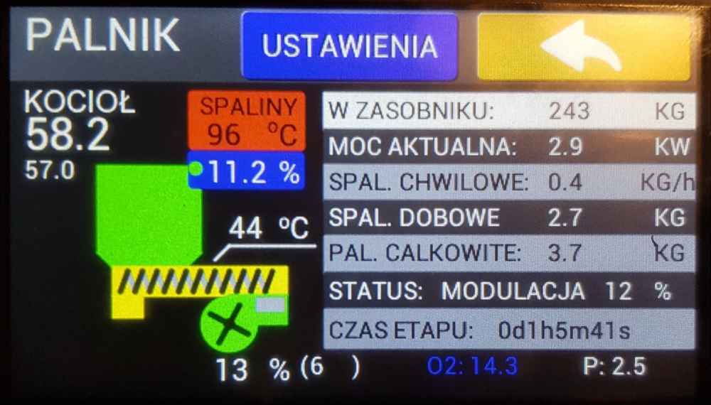

  13. Ja mam jeden wniosek z kilkudniowych obserwacji i zaraz go przedstawię. Jednak wcześniej napiszę, że moja instalacja bardzo wolno reaguje na zmiany. Grube rury, parę grzejników jeszcze żeliwnych, dużo wody. Chciałbym przetestować pracę całości przy ciągłej modulacji, jednak jeszcze mi się to nie udało - kocioł pracuje praktycznie raz na min, raz na max, potem na czuwaniu. Obserwując mój palnik mam wrażenie, że największym problemem jest moment przejścia z małej mocy (czasami czuwania) do większej mocy. Rozpędzenie paleniska trwa wtedy bardzo długo, jak koledzy zauważyli podawane jest na początku niewiele węgla (a analizator - zresztą słusznie - przymyka powietrze). Tak czy inaczej u mnie przy temperaturze kotła 56 stopni i temperaturze za zaworem mieszającym 42 temperatura kotła potrafi spaść nawet do 50 stopni. Być może przydałaby się taka opcja aby przy zmianie tendencji modulacji z malejącej na rosnącą dało się ustawić dodatkowe podanie paliwa i rozpalenie go (coś jak parametr WYJŚCIE Z CZUWANIA + dodanie węgla). P.S. To wszystko nie zmienia faktu, że na poprzednim dwustanowym GECO kocioł w obecnych warunkach spalał mi 35 kg, a jak było bardzo zimno do 55 i nijak nie chciał mniej. A teraz na SKZP spala 22-23 kg.
  14. Ja również wyłączyłem chwilowo. Zamierzam z użyciem analizatora zamierzam dostroić sobie ustawienia sterownika a potem go ponownie włączyć. Również zauważyłem podobny efekt, gdy przychodzi do zwiększenia mocy kocioł nie ma powietrza.

  19. Ja także od piątku używam SKZP 02, od 4 godzin z analizatorem. Tak mi wyszło przed momentem:
