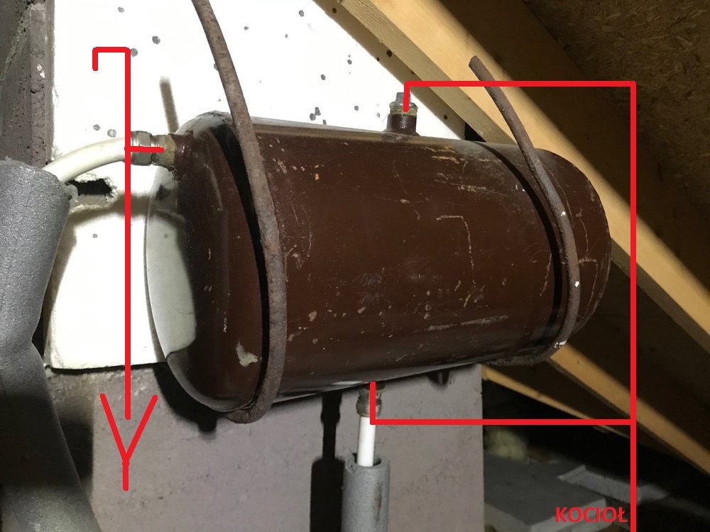

Odkręć korek na górze naczynia. Teraz jak dopuszczasz wody i dojdzie do przelania, to robi się lewar i woda jest wyciągana z naczynia i układu. Ewentualnie napełniaj bardzo,bardzo powoli. Ogólnie do przeróbki to naczynie. Nie wolno Ci zostawić go w takim stanie na zimę, bo zamarznie naczynie lub rury do niego podpięte. Obowiązkowo na kotle zawór bezpieczeństwa 1,5 bara.
