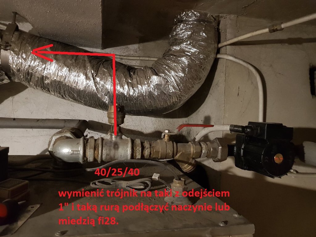

Wymiennik podłączony nieprawidłowo, jeśli dobrze opisałeś. Strona pierwotna (od kotła) jest OK. Strona wtórna (od instalacji) jest źle. Pompa powinna wtłaczać wodę do wymiennika, czyli zabiera wodę powrotną z instalacji i wtłacza do wymiennika od dołu. Woda podgrzana wychodzi na instalację górnym przyłączem wymiennika. Przeciwprądowo, czyli jak po lewej woda płynie z góry na dół, to po prawej powinna płynąć przeciwnie (z dołu do góry). Nie widać przyłączy zbiornika otwartego kotła. Dorysuj jak to dokładnie jest podłączone. Odpowietrznik przed pompą wymiennika (na kotłem) do zakręcenia lub wywalenia. Więcej przeszkadza niż pomaga. Tam widać, że naczynie podłączono do powrotu, czyli źle. To trzeba koniecznie przerobić. Sprawdź rozdzielacz podłogi. Przepływomierze powinny mieć zero na dole. Edit: @sambor ten ZZ w obiegu pierwotnym musi zostać, bo ten kocioł ma jeszcze pompę CWU do wężownicy w zbiorniku pompy ciepła CWU. -

Naczynie podpięte dwiema rurami staje się odpowiednikiem grzejnika. W każdym układzie z cyrkulacją naczynia, cyrkulacja ta odbywa się na zasadzie obiegu grawitacyjnego. Nie da się tego zrobić inaczej, bo PN zabrania montażu na rurach zabezpieczających jakiejkolwiek armatury i nie ma się co zastanawiać, gdzie w układzie jest pompa. Z punktu widzenia miejsca montażu, naczynie cyrkulowane jest idealnie położonym względem kotła "grzejnikiem" dla obiegu grawitacyjnego. Tu nie chodzi o to, by utrzymywać w mim temp kotła, tylko nie dopuścić do temperatury poniżej zera. Po to jest ten zawór regulacyjny. Im wyższa temp w naczyniu, tym większe ubytki wody na odparowanie co nie jest pożądane. Nie widzę potrzeby przerabiania RW, bo bezpieczeństwa to nie zwiększy, a cyrkulacja będzie działać, nawet jeśli ta RW jest wpięta niezgodnie z PN (problem 4D). -

Odpowietrznik pionu może być przy grzejniku. Po co go wynosić nad naczynie. Żeby zamarzł? Nie wiem jak tam masz rozprowadzone to piętro. Jak gałązki odpowietrzają się do pionu, to pion musi mieć odpowietrznik. Jak do grzejnika, to wystarczą odpowietrzniki na grzejnikach. Rura cyrkulacyjna 3/4". Zawór regulacyjny lub kryza i tak musi być. -
Przyszła modernizacja instalacji, schemat do oceny.
kiminero odpowiedział(a) na ByCygano temat w Instalacje CO i CWU
W Twoim przypadku wyglądałoby to tak: Prowadzenie rury przewodem kominowym może generować straty, bo ta rura będzie cyrkulowana, więc ciepła. Jest jeszcze kwestia wprowadzenia jej do tego szachtu i ocieplenia. Można pomyśleć o macie grzewczej na spodzie naczynia sterowanej czujnikiem na dnie naczynia, ale takich metod w przepisach PN nie znajdziesz, Rura bezpieczeństwa powinna być wpięta w górną część kotła w taki sposób, by chociaż krótki jej fragment był pionowo. Norma dopuszcza prowadzenie RB "nie pionowo" na długości do 40m (w rzucie poziomym, czyli "patrząc z góry"). Jest jeden warunek, mianowicie jeśli pierwszy pionowy odcinek nad kotłem wynosi np. 0,5m a łączna długość odcinków "nie pionowych" (w rzucie poziomym) jest większa niż dziesięciokrotność tego pierwszego odcinka, to średnicę RB należy zwiększyć o jedną średnicę wyżej (32). No i jeszcze jedno. Obowiązkowo na kotle ma się znaleźć zawór bezpieczeństwa 1,5 bar, by w razie zamarznięcia naczynia stanowił ostatnią deskę ratunku. PN o tym nie mówi, ale zdrowy rozsądek podpowiada. -

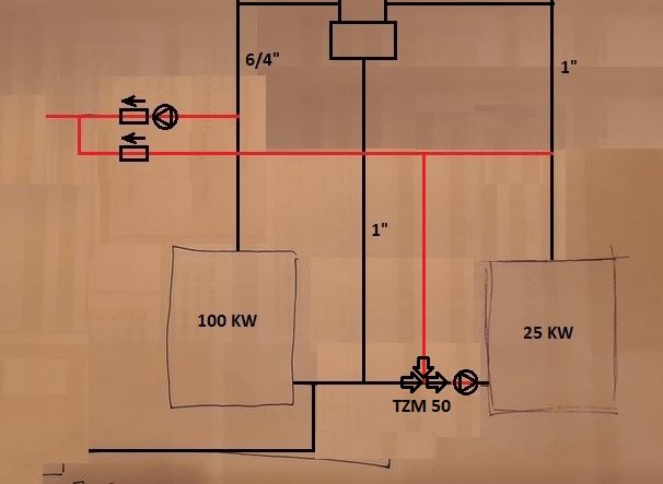

dwa kotły na paliwo stałe w jednej instalacji
kiminero odpowiedział(a) na karpusx temat w Instalacje CO i CWU
Kolego, Ty tu dywagujesz o kotłowni z kotłem 100 kW, jakby sprawa szła o podłączenie czajnika. Mam prawo... wróć: OBOWIĄZEK krzyknąć. Za rzeczy jakie wypisujesz nie będę po głowie głaskał, tylko maczugą walił. Ten przypadek nie jest ani trudny, ani ciekawy. Możemy "dyskutować" miesiąc i poprawiać Twój schemat, by w końcu zatoczyć koło lądując na rozwiązaniu podpowiadanym przez NP. Tego nie wolno zrobić na skróty. To jest właśnie pytanie lamerskie. I się z niego nie cieszę. Tu już maczuga to za mało. Popraw ten schemat PN, by był bezpieczniejszy. Rysunek jest adaptacją założeń normy do konkretnego układu. Gdyby "majstry" trzymali się tych założeń, wielu ludzi nadal by żyło. Przy układzie z mojego rysunku możesz w tym kociołku mazutem napalić i iść spać. Przemyśl swój schemat, popraw go i wklej ponownie. Wtedy ktoś powie Ci czy coś jest źle. PRIORYTETEM jest bezpieczeństwo. Może będzie bardziej uprzejmy ode mnie. Powodzenia. -
Wszystko jest źle. Nie ważne co na głowie, tylko co pod czerepem siedzi. Z Twoimi pomysłami to Ciebie nie powinno się wpuszczać do kotłowni. Nie znam tematu i boję się tam zaglądać. Zanim zaczniesz psioczyć na forum, to zajrzyj do PN. Tak. Niestety jest tam dokładnie opisane jak dwa kotły spiąć w układzie otwartym żeby uniknąć zmiany aranżacji ścian budynku. Specjalnie dla Ciebie: Dodatkowo drugi rysunek ideowy, bo ważne rzeczy mogłyby Ci umknąć: O zaworze 3D zapomnij. Źle go wrysowałeś. Lepiej pomyśl o ochronie powrotu kotła pelletowego. Według tego co piszesz, to tam żadnych cudów do sterowania nie potrzeba. Powieś w odpowiednim miejscu termostat pomieszczeniowy z nastawą tych 5-10 st i podłącz do sterownika kotła pelletowego. Zanim hala (?) wychłodzi się do tych 5-10 st, to w kotle węglowym powinno już dawno wygasnąć. UWAGA! Przestrzegam Cię przed próbą wdrożenia swoich pomysłów w życie. Swojego możesz nie szanować, ale Ty ryzykujesz życiem innych. Dzisiaj blondynek do kotłowni nie wpuścisz, ale jak się wieczorem zagrychą udławisz, to kto jutro będzie Twoją bombę przezbrajał? -
Ten ZZ w sytuacji pomp w szeregu niczego nie wnosi. Pompa wystarczy. Pompa 25/40, najlepiej elektroniczna. Jeszcze jedno: tam jest mało miejsca i należy kupić pompę 25/40 w wersji 130mm. Typowa do rozdzielaczy.
