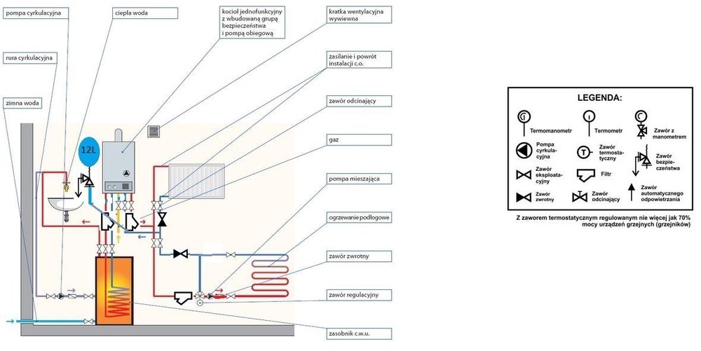

  6. Naczynie przeponowe na zasilaniu bojlera jest obowiązkowe
  7. Z wieloma stwierdzeniami kolegi @Puławiaka się nie zgadzam, ale pod tym stwierdzeniem podpisuję obiema rękami.
  8. Na szybko Naczynie do CW 10bar, 8-12l pojemności. Na rys brak jeszcze zaw bezpieczeństwa 6bar między bojlerem a naczyniem
  9. np tech i-1 https://www.techsterowniki.pl/p/i-1
  10. Brak naczynia przeponowego na wejściu do bojlera

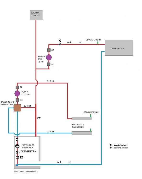

  18. Instalację powinno się jakoś wypłukać ze starych osadów i innego syfa. Jak nie chcesz lub nie potrafisz tego wykonać to daj dodatkowo filtry skośne przed wejsciami do zaw 4-D - czyli na zasilaniu z kotła i na powrocie z CO do zaw 4-D. Pierwszy sezon często je czyść i będzie OK.
