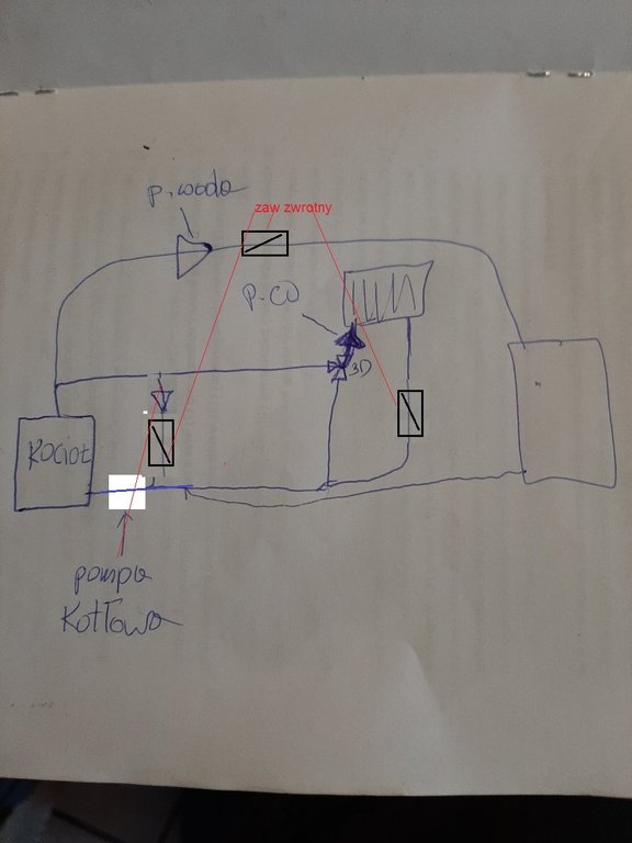

Pewnie da, ale wszystko zależy od wykonania. -
Jak jest powrót z ciepłego bufora to nie włącza się palnik w kotle , tylko woda leci przez kocioł do instalacji lub palnik na małej mocy podgrzewa wodę z bufora. Jak bufor jest zimny to ( można ustawić temp zadziałania zaw 3-D przełączającego) to woda wraca do kotła z pominięciem bufora.. Całym problemem jest to że pompa w kotle musi cały czas pracować - to ona ciągnie wodę z bufora , nawet jak palnik nie grzeje. Samo przełączenie zaw 3-D pewnie na polskich sterach się zrobi, ale jak połączyć taki układ z prostym kotłem?
