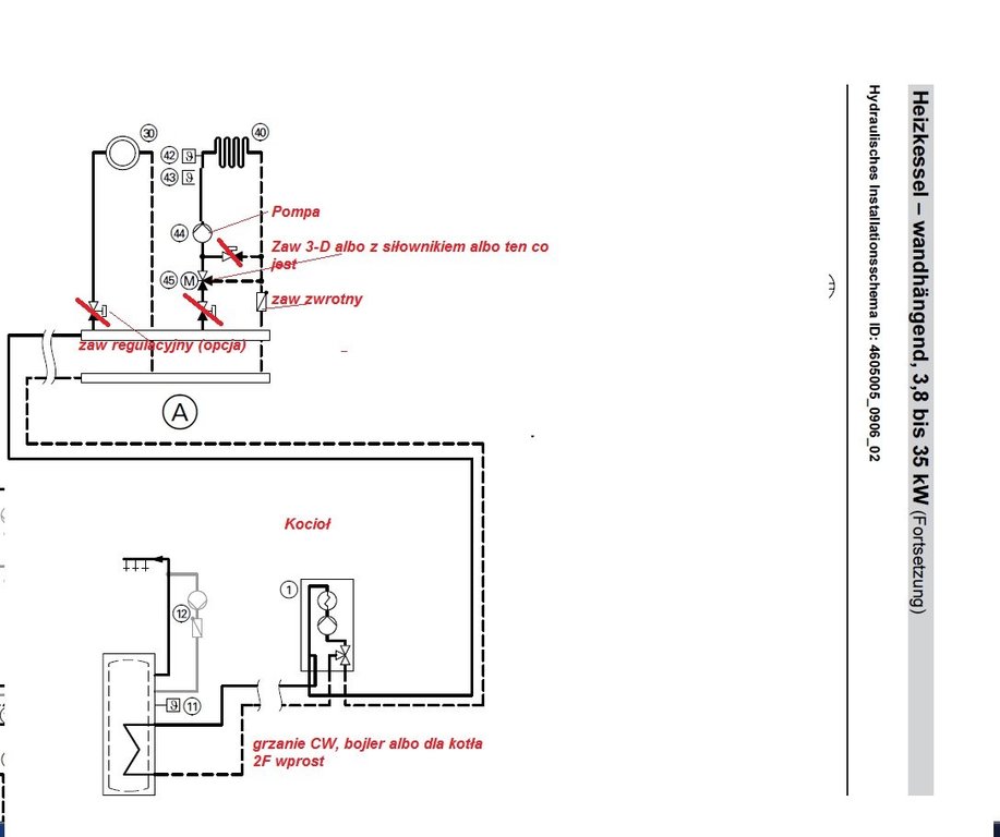

Może być na powrocie, ale zasadniczo dajemy ją na zasilaniu.
Przecież ci kilka postów wstecz zaznaczyłem czarnymi kreskami gdzie mają być zaw zwrotne - ogólnie powinny być za każdą pompą, ale za pompą od co nie potrzeba!
Zawór zwrotny wygląda np tak, i takie wstaw. https://allegro.pl/oferta/zawor-zwrotny-1-cal-dn25-trzpien-mosiezny-9285537245 Ciśnienie robocze armatury - zawory odcinające, zwrotne i inne bez ograniczeń ciśnienia są przeważnie na 10 bar lub więcej
