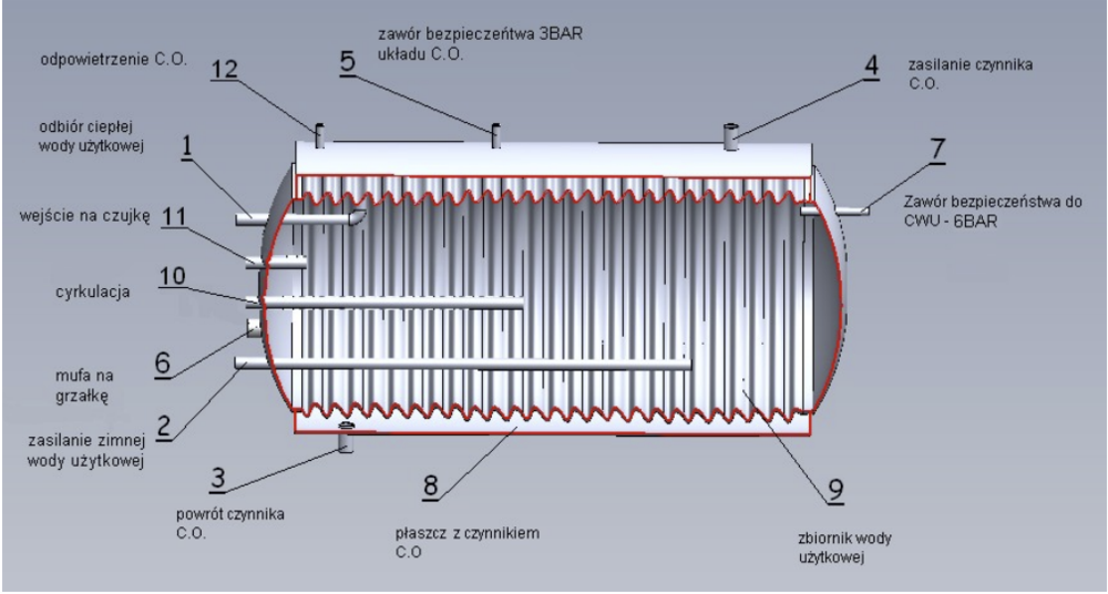

emigrant odpowiedział(a) na emigrant temat w Instalacje CO i CWU
Co w tym dziwnego? Bo pierwszy raz się spotykam, żeby bojler miał dedykowany króciec dla ZB 6 bar. Zazwyczaj daje się ZW jak pisałem na zasileniu zimnej wody bojlera, za ZZ. Raczej to chyba tylko wynika, że większość bojlerów nie ma takiego dedykowanego króćca? -
Cześć, Powracam z tematem bojlera od Chełchowski. Jedna rzecz mnie zastanawia. Dlaczego w ich bojlerze dwupłaszczowym zawór bezpieczeństwa 6 bar jest na górze jako dedykowane miejsce(7)? Tak jest prawidłowo, zgodnie ze sztuką/fizyką, czy to nie ma kompletnego znaczenia? Zazwyczaj każdy daje zawór bezpieczeństwa 6 bar na zasilaniu zimnej wody na dole bojlera, zaraz za zaworem zwrotnym. -

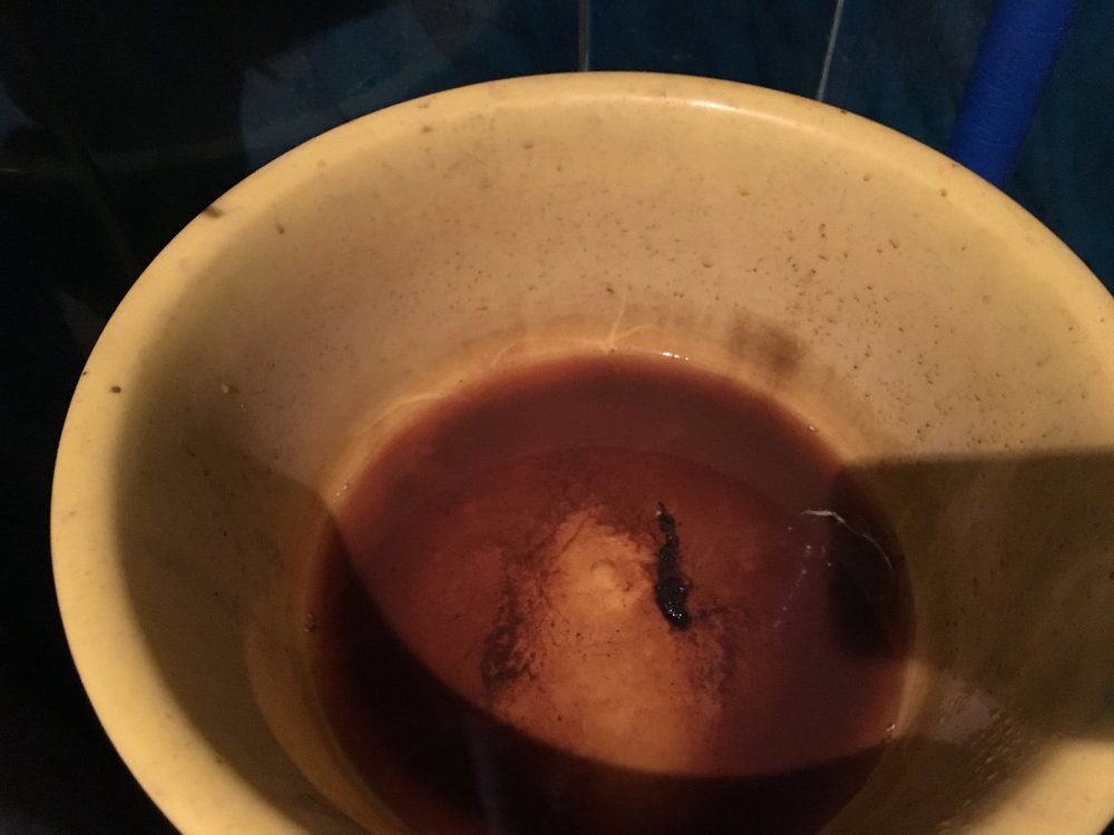

Wszystko możliwe, że to co wyciekło do miski z bojlera to "gratisy" wodociągowe ze wszystkich lat. Teraz wszystko będzie zatrzymywać się na filtrach i w sumie to się dzieje bo widać. Nawet jak nie było filtrów to po wlaniu wody do szklanki i pod światło woda wyglądała na krystalicznie czystą. Pozory... -
Z racji tego, że musiałem dla potrzeb bojlera wstawić naczynie przeponowe co wiązało się z małą przeróbką wokół zasilenia zimną wodą bojlera, to była okazja spuścić wodę. Pod koniec niestesty leciała już "herbata". Rdzawa woda i malutkie kawałki zgnitej stali. Oczywiście po pełnym napełniu woda leci czysta. Po prostu na dnie bojlera jest już syf. Niestety, żeby bojler przepłukać trzeba byłoby go całego zdemonotwać, bo wspawana mufa zasilająca w środku wystaje dość wysoko ponad dno zbiornika, gdzie jest woda użytkowa i nie da się jej w 100% spuścić. Tak wyglądała woda pod koniec spuszczania z 10 letniego bojlera dwupłaszczowego. To takie czarne podłużne to pakuła wrzucona do miski. Może, żebym doglądał bojler, wymieniał co chwilę katodę to może by tak nie było. Tak nie robiłem i nowego bojlera też nie będę doglądał o ile go kupię, ale wszystko wskazuję na to, że czas najwyższy ten co jest zmienieć na nowy. W środku szaleje ruda. -
