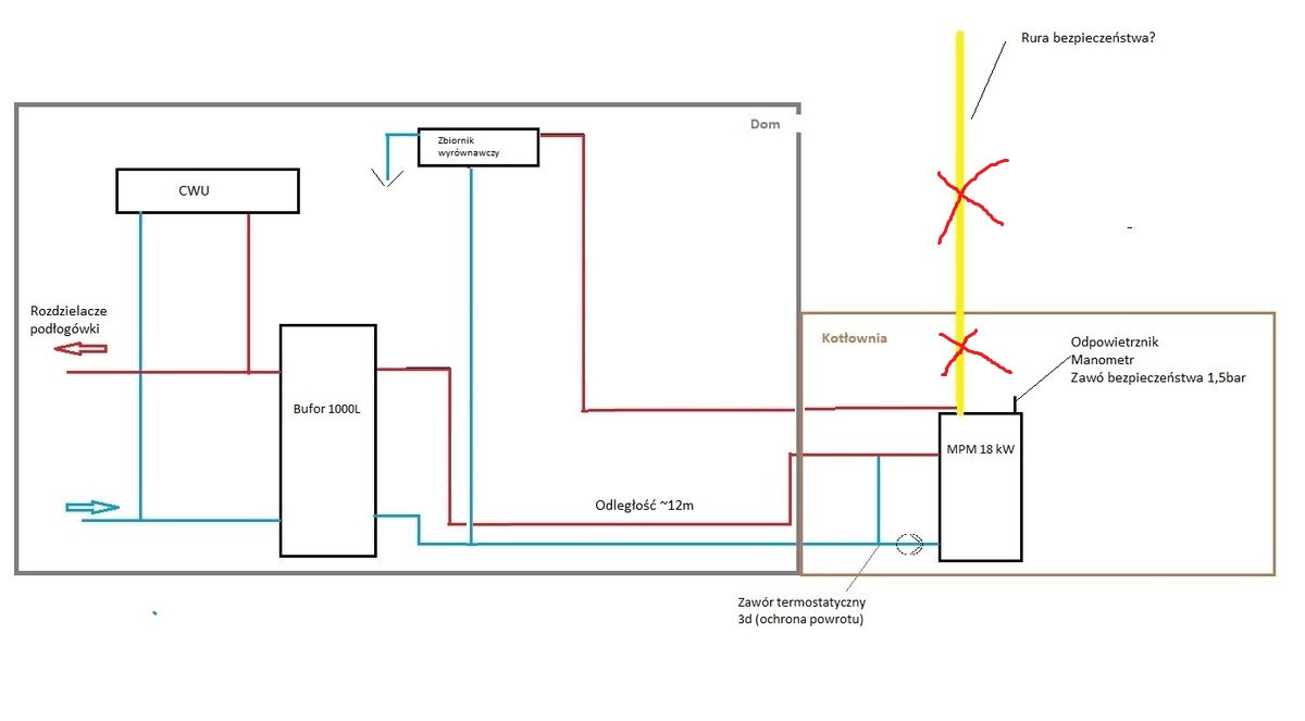

No niech się wypowiedzą 🙂, ale ja takie naczynie mam już 50 lat, 10 lat temu wymieniłem zbiornik, bo był już trochę podkorodowany. Wiele razy woda się zagotowała i dzieki temu, że rurka od zasilania wchodzi do zbiornika, to nie wypluwa nic na zewnątrz. Ciepło ucieka do góry, więc taka krótka fajka będzie niepotrzebnie wentylować zbiornik. Jeśli chcesz maksymalnie podnieść naczynie pod sufit, to ta rurka od zasilania wcale nie musi zachodzić takim łukiem od góry, może wchodzić na samej górze zbiornika, tak jak przelew. Przypuszczam, że ten układ z fajką powstał po to, aby przelew zrobić z cienkiego wężyka, który łatwo poprowadzić do kanalizacji, a prawdziwym kanałem bezpieczeństwa jest ta fajka. Ja mam poprowadzone do naczynia solidne rury calówki, przelew też 1 cal. Oczywiście przy kotłach o dużej mocy trzeba dać grubsze. Zbiornik wyrównawczy bez tej fajki musi mieć właśnie gruby przelew, taki jak rura bezpieczeństwa, by w razie gwałtownego gotowania woda i para wodna mogły się szybko wydostać z układu.

Ja mam tak połączone naczynie wzbiorcze jak na rysunku ( reszta instalacji mnie nie dotyczy ) i jest to dobre, sprawdzone rozwiązanie. Rurka z zasilania musi wchodzić do naczynia na samej górze, a nie do jakiejś fajki odpowietrzającej, bo będzie za dużo ciepła uciekać na zewnątrz i w przypadku nawet lekkiego podgotowywania wody będzie dużo pary w okolicach naczynia wzbiorczego. Ta fajka jest zbędna, przecież przelew do kanalizacji jest zawsze otwarty i jest na samej górze naczynia, więc robi również za odpowietrzenie.
