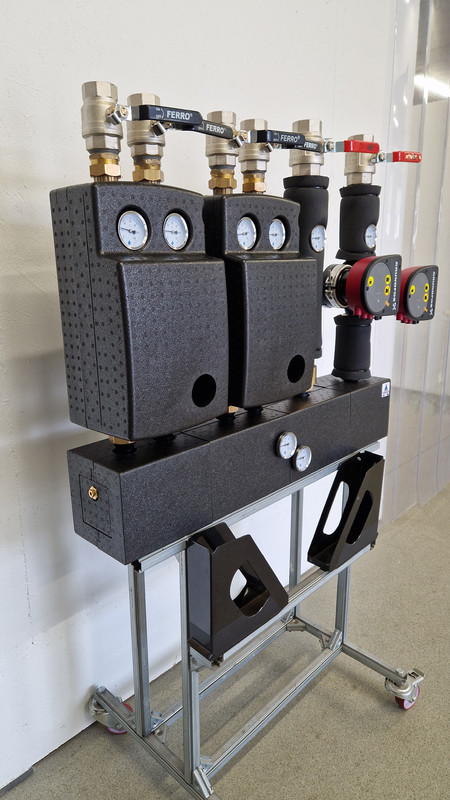

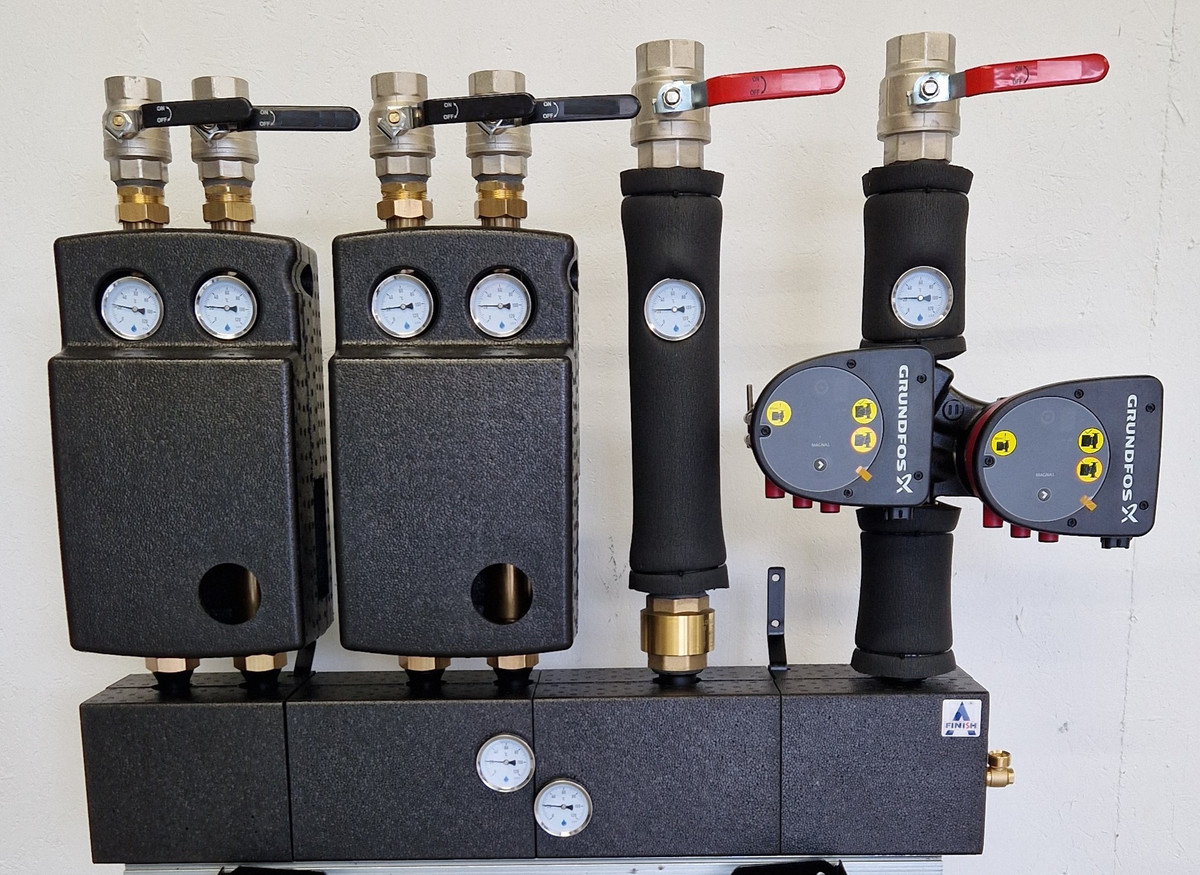

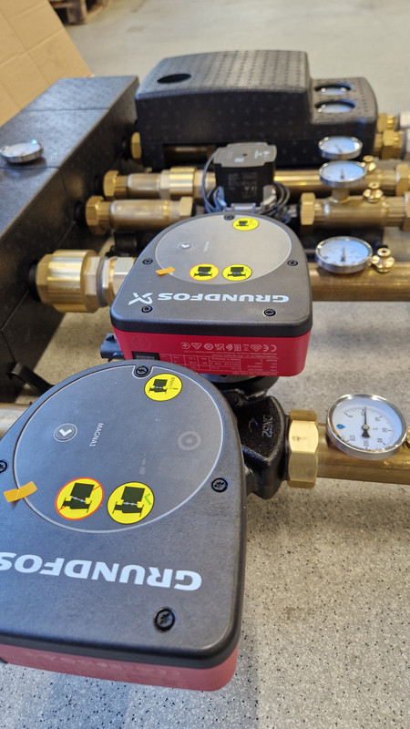

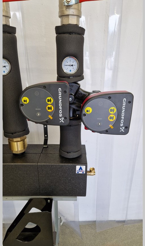

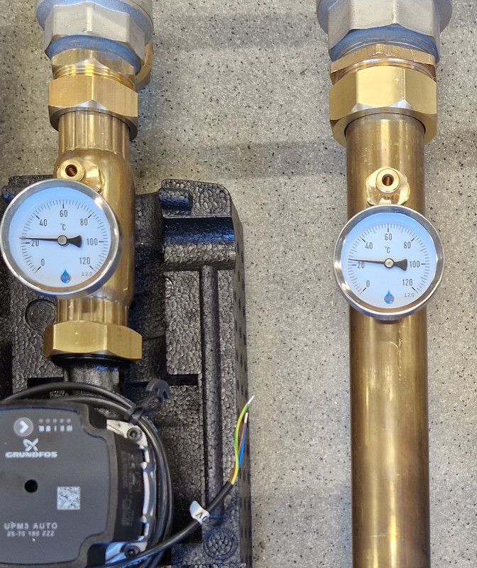

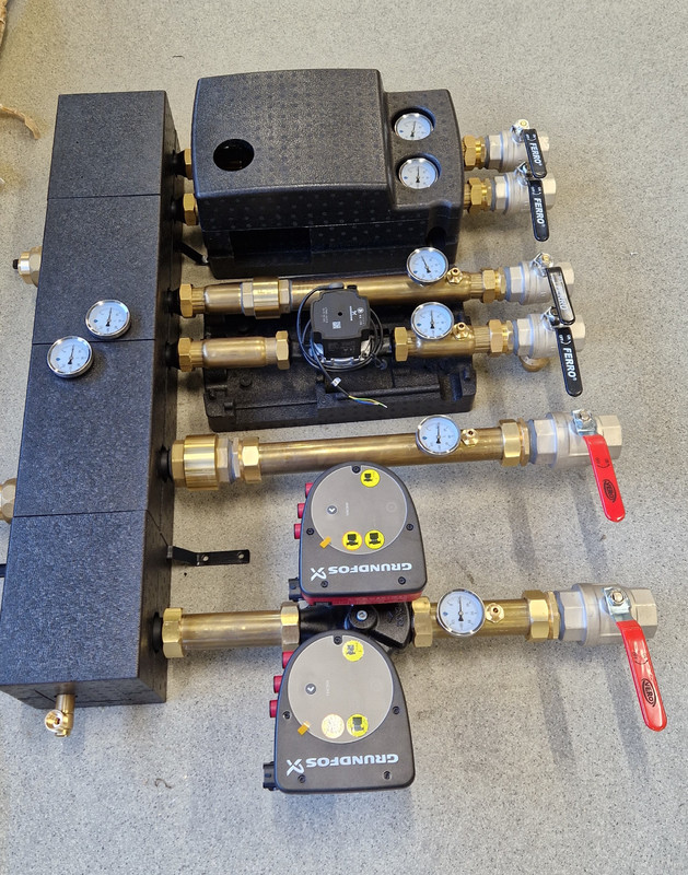

Ostatnio coraz częściej dostajemy zlecenia na wykonanie gotowych zestawów kotłowni, chciałbym pokazać Wam kilka realizacji może ktoś będzie chciał się wymienić swoimi doświadczeniami w tej kwestii, np . ostatnio robiliśmy ciekawy projekt dla instalatora w której sercem całego układu była pompa Grundfos MAGNA1 D 32-100 180 1x230V PN10 , jest to pompa z dwoma silnikami , osobiście uważam że Pompa jest troszkę na ,,wyrost" do tego co ma obsłużyć , ale jak to mówią ,,klient nasz Pan " A tak na poważnie jest dobrana przez projektanta więc nie dyskutuję. Wyjścia z grup 6/4" , a z grupy w której jest Magna 1 zawory są 2" . Każda grupa pompowa oraz rozdzielacz jest wyposażona w oprawy zanurzeniowe do montażu czujników temperatury , Wszystko jest wykonany z mosiądzu z wyjątkiem rozdzielacza .
