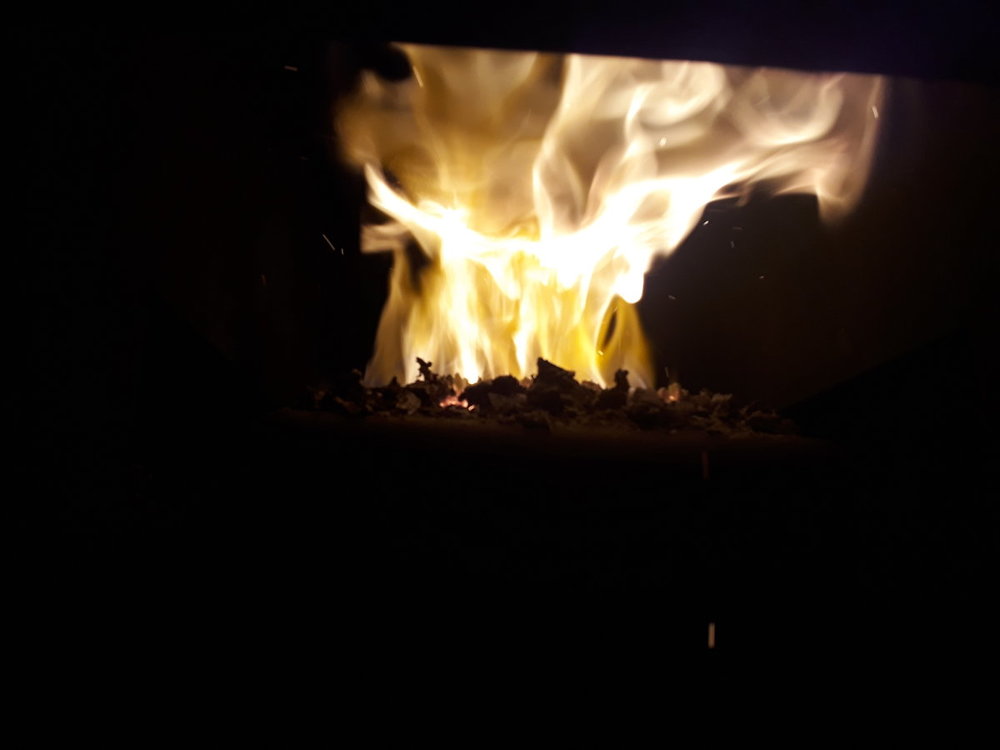

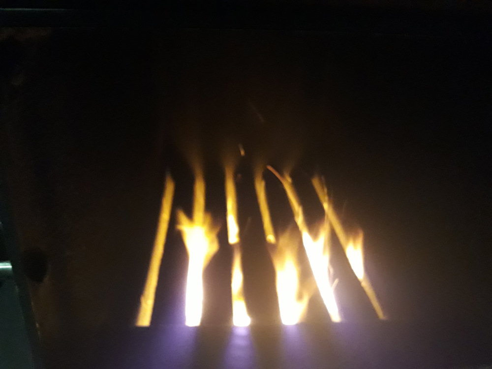

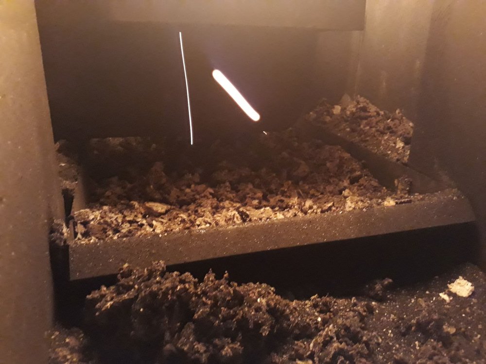

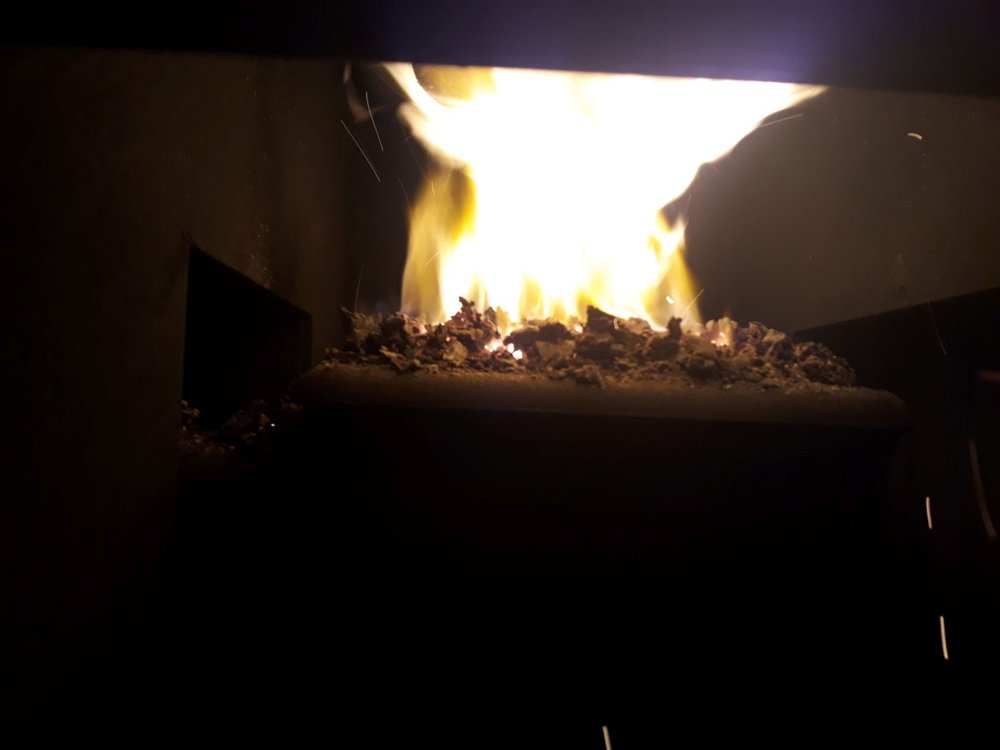

Cześć, tak czytam  i czytam i kombinuję u siebie z ustawieniami ....
Ustawić palnik to nie lada wyzwanie , ja walczę z zapadającym się kopczykiem , a to dokładam czas podawania jak dołożę to pod kapca , jak dodam wiatru kopcenie ginie ale ubywa kopczyka , mniejszy kopczyk słabo się wkręca - długo dochodzi do zadanej , jak ustawię kopczyk 2-3 cm ponad rotor  idzie jak burza ale kopcenie z komina i piec nie za ciekawy w środku  , nie wiem czy kopczyk jego właściwy poziom nie ustawić nadzorem , tylko wtedy jest mały problem uzależnione to będzie od pogody i temp. zewnętrznej .
Palę RETOPAL em ,
Nastawy 5,5s podawanie
Przerwa 35 s
Nadzór 10 min przerwy, 10 s podawanie , moc dmuchawy 20%
Moc dmuchawy 38-40%
Spalanie ok 20-22 kg na dobę , 220 m2 dom9 w tym roku ocieplony )imageproxy.php?img=&key=acc5b9696ee8bf506fdcb0439a2e397b0fe89df12bc0c47eb2f7b18a63e14b61
Dmuchawa odsłonięta na 2 cm
link do filmiku ze spalania : https://youtu.be/YJ4A_kiGBrU

Ja przy Greenpalu na dmuchawie RMS 120 AL (80 W) miałem powietrze min 8% , max 25%  .Sterownik SKZP 02 palę w PID.
Odnośnik do komentarza
Udostępnij na innych stronach
u mnie wydaje się że jak wrzucę na automat nazywa to się Fuzzy Logic, to chyba więcej pali a już na pewno długo dochodzi do zadanej .
