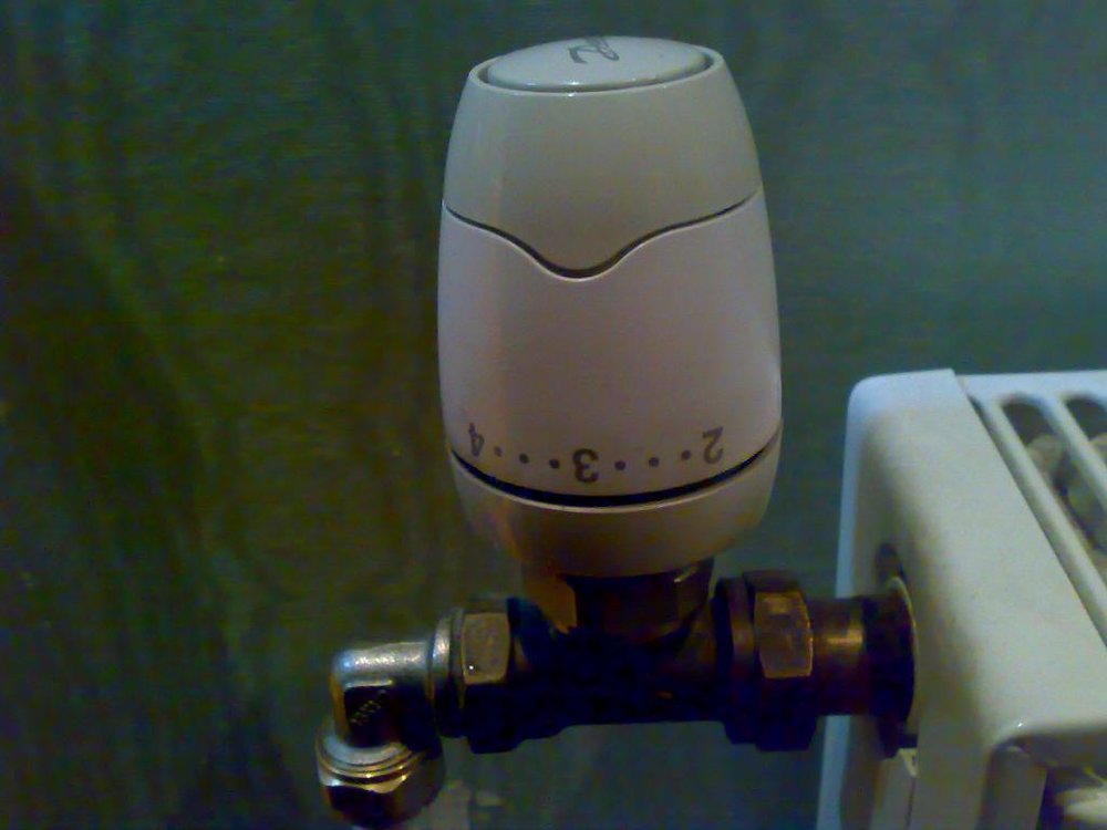

mam problem z głowicami termostatycznymi Danfoss jak na zdjęciu
mianowicie otwarta na max grzeje prawidłowo natomiast skręcona na 3 nie przepuszcza już ciepłej wody wcale
i grzejniki robią się zimne
musze wtedy regulować dosłownie na milimetry powyżej trójki
aby przepuszczała ciepłą wodę mam trzy takie głowice i w trzech jest ten sam problem
czy to wada konstrukcyjna czy idzie to jakoś wyregulować
ta głowica jest nie właściwie zamontowana, bo zawór i rurka podgrzewają głowice. Przekręć ją o 90' w prawo, by znajdowała się poziomo, albo wymień zawór na kątowy. Wtedy głowica będzie reagować na temperaturę w pomieszczeniu bez zakłóceń ze strony zaworu.
nie nie to jest tylko zdjęcie poglądowe mam zamontowane prawidłowo w poziomie
Wady fabrycznej nie można wykluczyć, jednak mało prawdopodobne, że trafiły ci się 3 sztuki.

... Wady fabrycznej nie można wykluczyć, jednak mało prawdopodobne, że trafiły ci się 3 sztuki...
To INOVA - głowica gazowa, czyli szybka+precyzyjna (i droższaangry.gif), ale mało 'silna' w działaniu w porównaniu do cieczowych (np.RAW, albo EVERIS).
Oczywiście powinna być ustawiona poziomo, a nie pionowo - tak sobie życzy producent!
Mam wszystkie takie i chodzą nawet po padzie napięcia (brak pompy) - na grawitacji. Tylko, że zawory na których siedzą są dużego wagomiaru: większość 3/4" . A ten na fotce chyba 1/2", też powinien się słuchać głowicy+ właściciela; one im mniejsze, tym są wrażliwsze jednak na brudy w wodzie obiegowejunsure.gif...
PozdrA.
Witam!.Moim zdaniem to może być tzw.mezalians zawory nie są dopasowane do głowic-fabryczne ustawienia są za małe.Należałoby je przestawić (kv).Pozdr.
