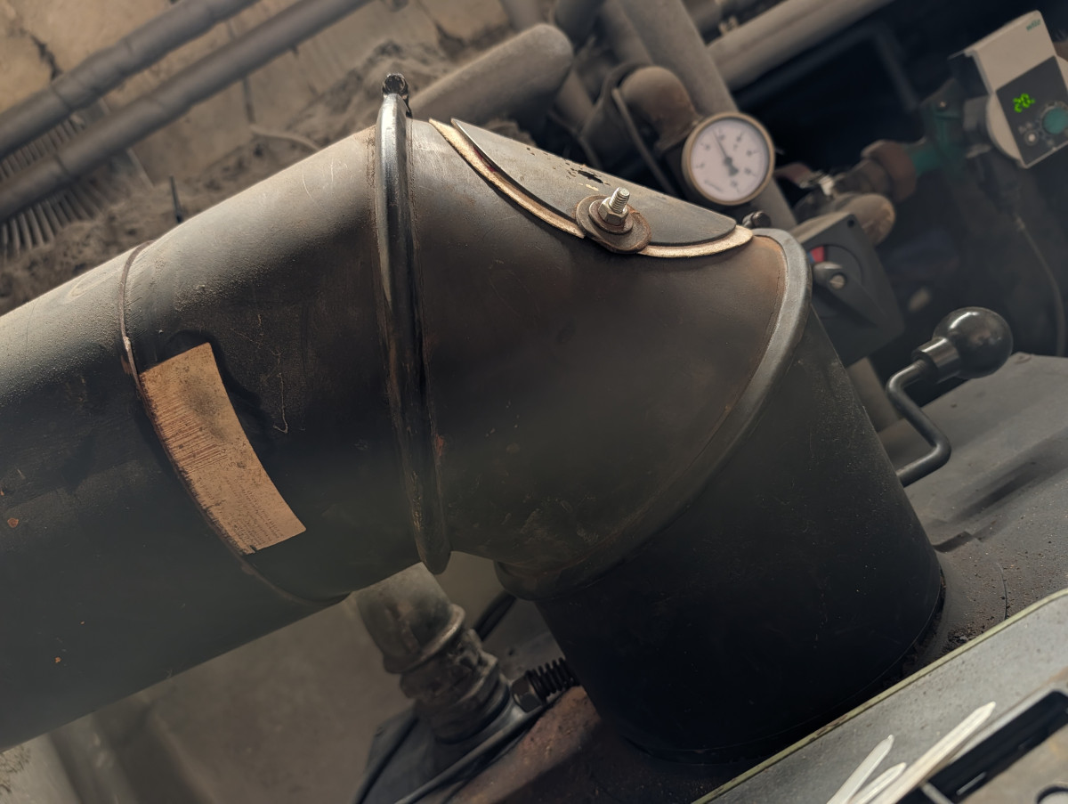

Witam. Po 7latach nastąpiło przepalenie otworu rewizyjnego kolana nastawnego i jego okolic tam gdzie się przykręca.. na razie poratowałem się szerszą blaszką ale zaraz się też przepali.
Po pierwszym roku urwały się oryginalne mocowania tj. były zgrzane gwinty M4 na nakrętkę 7mm. Zastąpiłem to wiercąc otwory i dając nitonakrętki.

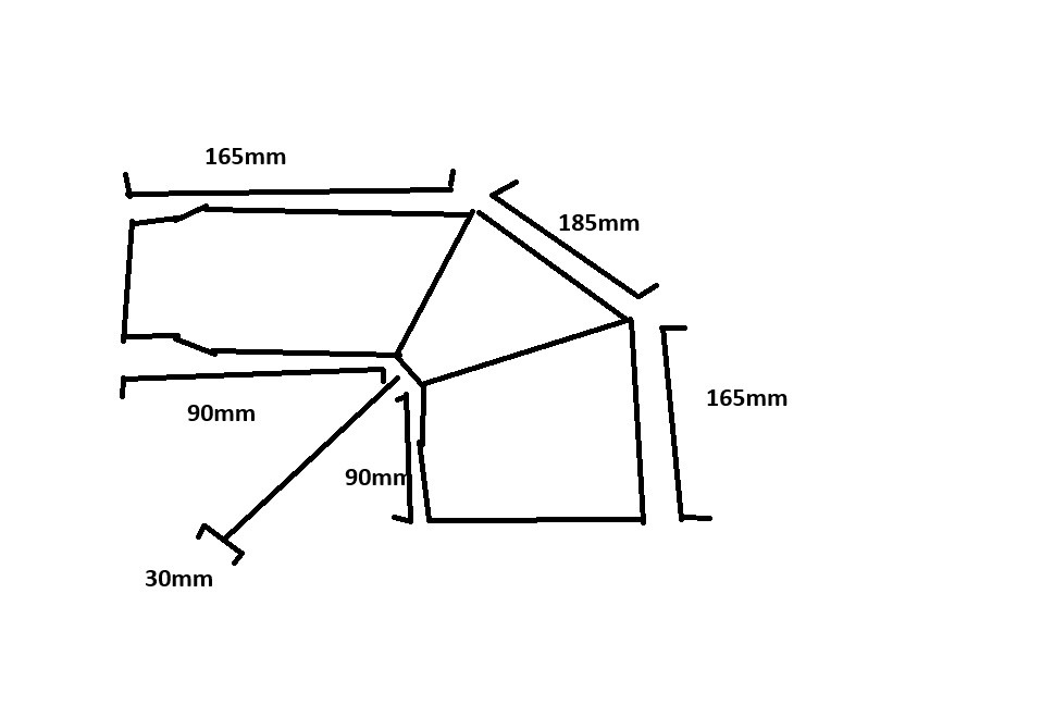

Problemem jest dobór tego kolanka nie mam pojęcia co to za firma czy coś. Kupiłem inne mierzyłem nie pasuje, drugie, trzecie to samo. Problem jest że moje jest bardzo niskie po drugiej stronie okna rewizyjnego tj. 30mm od felca do felca. Wszystkie w sklepach są dużo wyższe i automatycznie oddalają mi kolano od wyjścia z pieca a manewru na kominie już prawie nie ma , żeby dobić. Chciałbym uniknąć cięcia rury poziomej do komina.

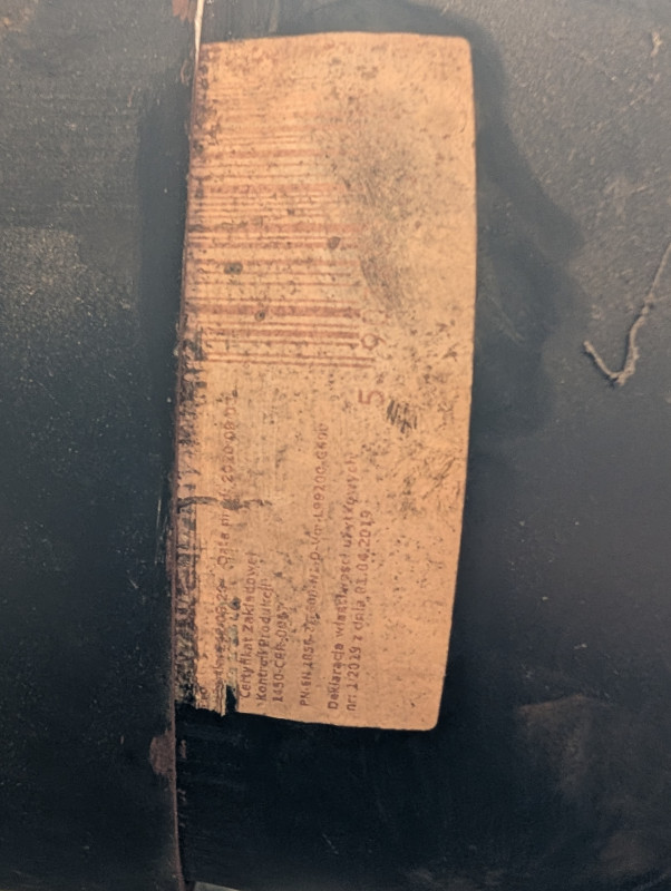

Może ktoś kojarzy co to za kolano/firma?
Google z resztek nalepki na kolanie podpowiada, że to Darco, ale jak oglądam ich ofertę to wszystkie za długie się wydają.. głównie interesuje mnie ten wymiar 30mm przeciwległy do ścianki okna rewizyjnego..

pięknie ładnie zwymiarowane, tylko ....... jaka srednica? o takich wymiarach nie problem znaleźć kolano ale czy średnica 50-100mm pasuje?

Faktycznie teraz patrzę i nie podałem średnicy.. mój błąd.. 180 taki rozmiar typowy.
Temat rozwiązany.. kupiłem kolanko dłuższe o 30mm dłuższe na tym najmniejszym wymiarze i uciąłem rurę poziomą z komina i przypasowałem.
