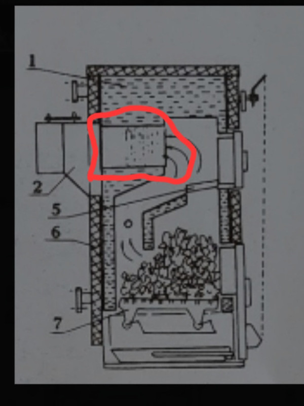

Sznurek już zamówiłem będę chciał wymienić stary sznurek bo widać na nim że jest chyba jeszcze fabryczny bo jest równy z blachą drzwiczek jakby był wygnieciony. Zastanawia mnie jeszcze ta rozetka w górnych drzwiczkach czy ona też w jakiś sposób może być nie szczelna nawet jak się ją zamknie. Trochę jestem zielony w sprawie tego wymiennika ciepła czy on sie znajduje tutaj jak zaznaczyłem na zdjęciu

Wymiennik jest na całej trasie płomienia i spalin do komina. Poszukaj w necie wszelkich informacji na temat ogarnięcia tego typu kotła, będzie Ci łatwiej cokolwiek zacząć i skończyć.

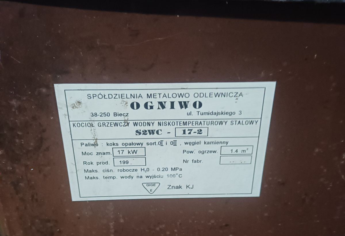

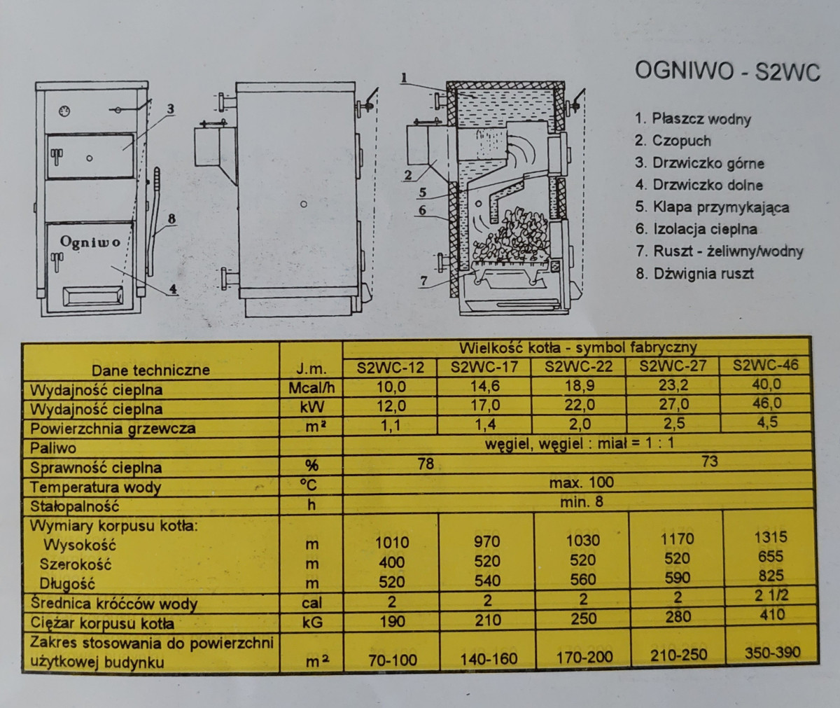

Jeszcze mam zdjęcie tabliczki z mojego pieca i z neta informacje o tych kotłach

,,,, Trochę jestem zielony w sprawie tego wymiennika ciepła czy on sie znajduje tutaj jak zaznaczyłem na zdjęciu
Tam jest część wymiennika ciepła, możemy go nazwać potocznie wymiennikiem szczelinowym. Natomiast cały wymiennik ciepła w tym kotle masz zaznaczony na przekroju poprzecznym kotła poziomymi krótkimi kreskami.

Sprawdż sobie popielnik dobrze czy nie ma dziury gdzieś spowodowanej korozją (lewe powietrze ciągnie) . Na zdjęciu nie widać dżwigni rusztu poz. 8 do odpopielania może została wybudowana i zostały po niej nie zaślepione otwory którymi ciągnie lewe powietrze. Czy używana jest klapa przymykająca po załadowaniu kotła poz. nr 5 ?
