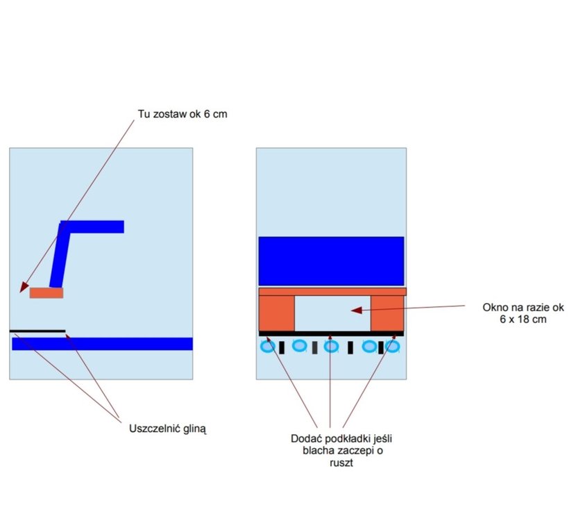

dzieki za rysunek a mam jeszcze pytanie odnosnie tego wlotu na dole ten wymiar 6 na 18 nie zmniejszy mi mocy pieca bo jest on za maly trudno w nim utrzymac 60 stopni a teraz otwor pod przeslona teraz ma 18 na 42

Skontaktowałem się z pracownikiem Ogniwo Biecz w sprawie tego pieca i tych elementów o które się pytałem w tym temacie.
Wszystkie te rzeczy o które się pytałem tutaj są to elementy oryginalne nic nie było dorabiane.
Zaczepy z tyłu to wchodziła w nie pionowo osłona żarowa , jej zadaniem było podnoszenie temperatury spalania.
Otwory boczne na Pw tez są oryginalne i pomagały w dopalania gazów z tyłu aby spalanie było bardziej efektywne łączyło się to z tym że płyta u góry wtedy musiała być zasunięta wtedy piec przechodził w tryb piec dolnego spalania.
Ogólnie starszy pracownik tej firmy co to serwisował itp powiedział że piec jest nie do zajechania i w sumie ma racje bo właśnie mija 19lat od jego produkcji a dalej służy 🙂
A więc można w sumie temat zamknąć bo zagadka została wyjaśniona 🙂
