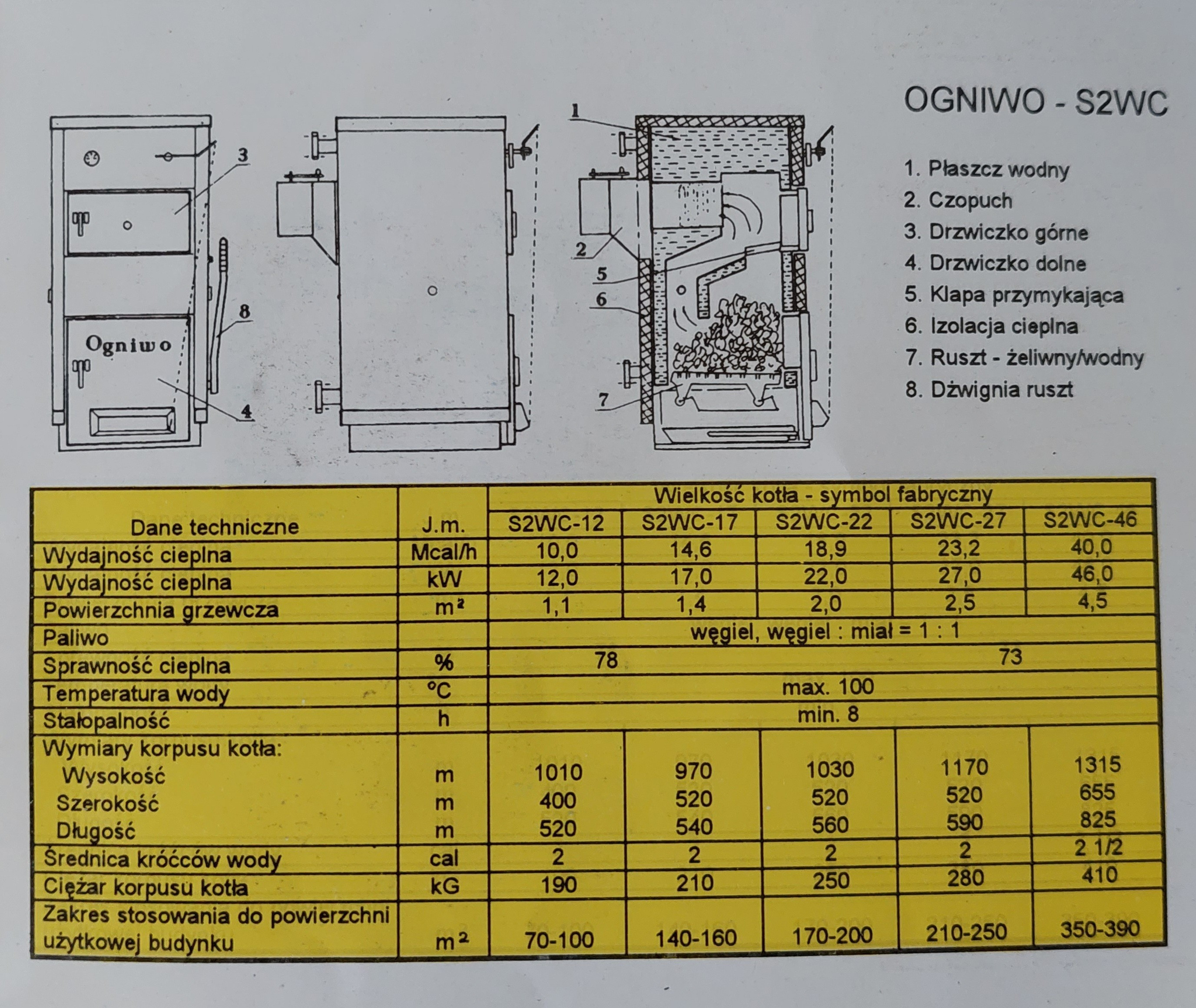

  1. Dźwignia jest otwory sa widać ze wystarczy ją przymocować tylko nie posiadam jej Klapa jest używana jak rozpalę to zaciągam ją
  2. Podsyłam zdjęcia tego ustrojstwa . . I takie blachy z tyłu pieca zaraz za rusztem wsadzone w takie zaczepy na jednym zdjęciu widać te zaczepy

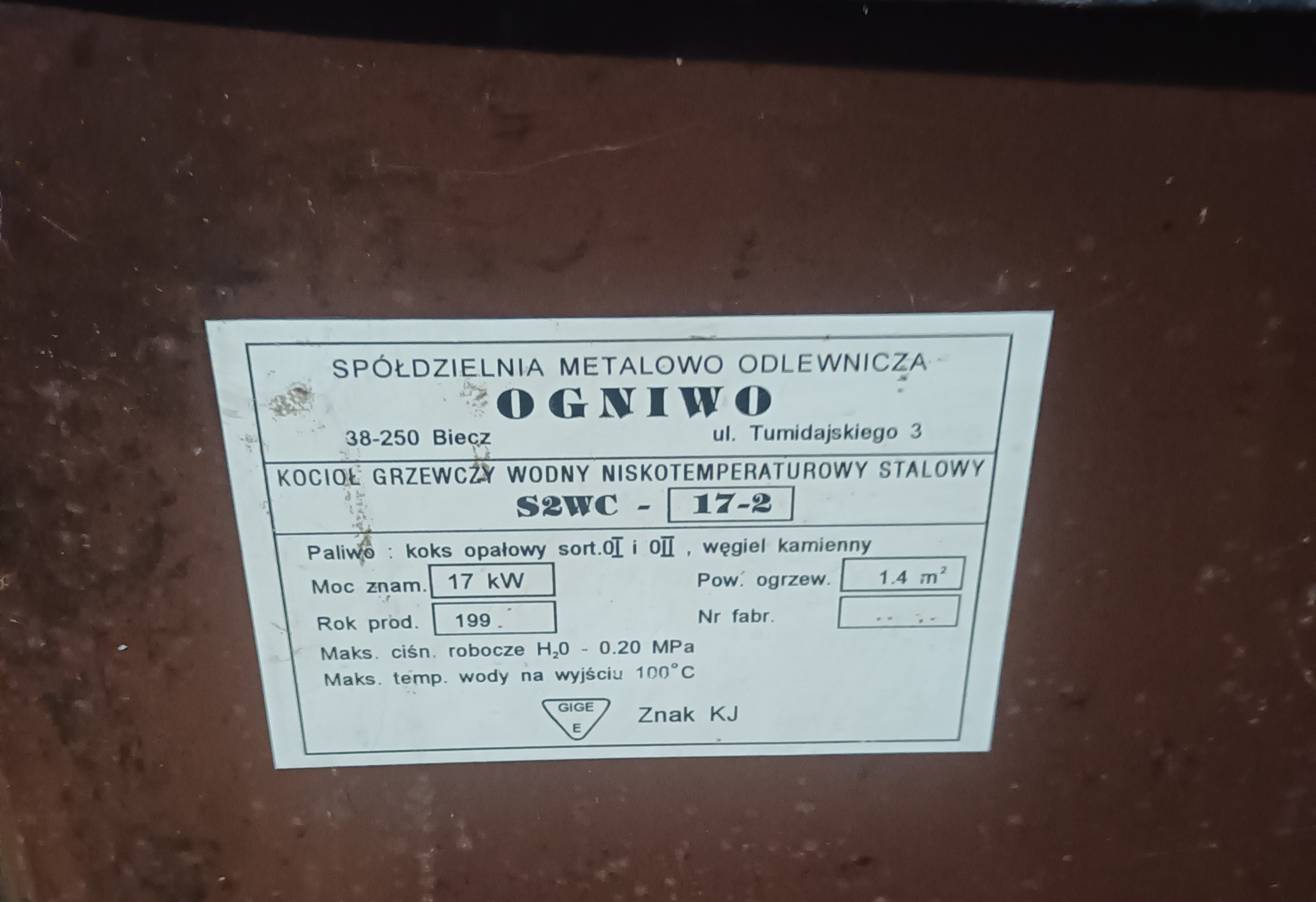

  4. Jeszcze mam zdjęcie tabliczki z mojego pieca i z neta informacje o tych kotłach

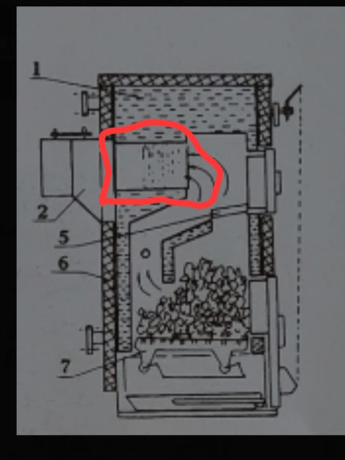

  5. Sznurek już zamówiłem będę chciał wymienić stary sznurek bo widać na nim że jest chyba jeszcze fabryczny bo jest równy z blachą drzwiczek jakby był wygnieciony. Zastanawia mnie jeszcze ta rozetka w górnych drzwiczkach czy ona też w jakiś sposób może być nie szczelna nawet jak się ją zamknie. Trochę jestem zielony w sprawie tego wymiennika ciepła czy on sie znajduje tutaj jak zaznaczyłem na zdjęciu
  6. Raz jak sie przesadziłem z dokladaniem i na sterowniku zaczęło piszczeć Mniej więcej zamykając mu dopływ powietrza da się go zdusić Ale ewidentnie było widać że ciągnie skądś lewe powietrze Drzwi Górne widać że też są zwichrowane bo jak sie zamyka to równo nie zamykają sie lekko opadają Na stronie ogniwa niby są dostępne części jeszcze , drzwiczki dolne , Górne I uszczelka czopucha jeszcze myślałem o niej żeby zmienić czy to też może powodować jakieś lewe powietrze Co do tego miarkownika żeby go dołożyć Jakoś specjalnie trzeba sie na tym znać ? Mam na myśli spuszczać wode z kotła Bo widać że jest możliwość wkręcenia miarkownika tylko jest tam wkręcony korek u góry zaraz po drugiej stronie gdzie jest temperatura od pieca

  11. Witam , zakupiłem dom w którym jest piec ogniwo s2wc 17kw wymiana pieca planowana za rok narazie musi być ten niestety Problem tkwi w tym że piec doprowadziłem do porządku wyczyszczony itd Palenie wygląda tak że dostaję np węgla 20 kg jak już jest rozgrzany czopuch przymykam (jest tam ta blaszka w środku) nawet jak zaciągnę blache która posiada w środku czas spalania 2,30 godziny Krótko mówiąc spala potężne ilości paliwa o zasypianiu go na noc i uzyskaniu palenia załóżmy od godziny zerowej do chociaż piątej rano można zapomnieć nie ważne czy blacha zaciągnięta która posiada w środku żeby palić od dołu lub bez niej od góry Zabawa w regulowanie mu powietrza też nie za wiele daje Na biedę jak mu sie sypnie trochę węgla i troche drzewa spalanie maksymalnie 50 minut i trzeba iść dołożyć do niego Zdaje sobie sprawę że jest to już stary piec i nie da z siebie maksymalnie tego jakby był nowy tylko zastanawia mnie dlaczego tak jest 3 lata temu tutaj na forum widziałem tak samo założony temat o tym piecu tylko autor czas spalania miał większy Komin też nie jest jakoś super wysoki że ma świetny ciąg Jest dobry ale mógłby być lepszy Nurtuje mnie ten problem co jest nie tak w nim Sznur uszczelniający planuje wymienić tylko nigdzie nie mogę znaleźć informacji jaki może być rozmiar
