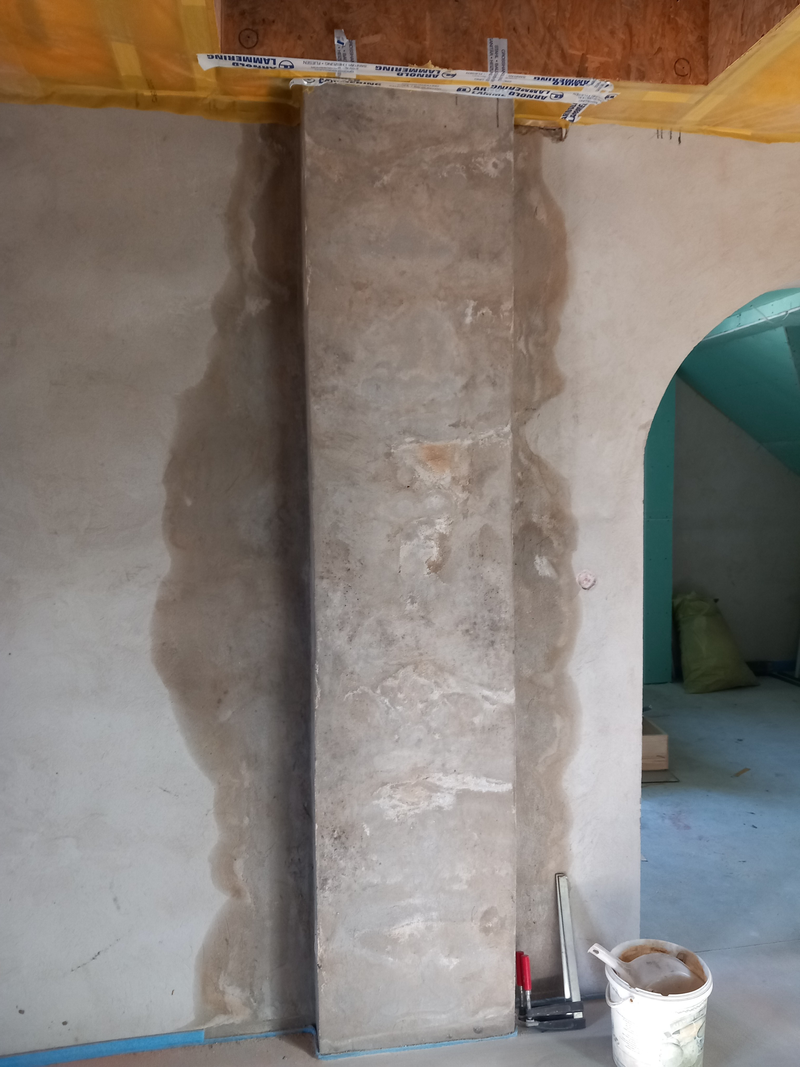

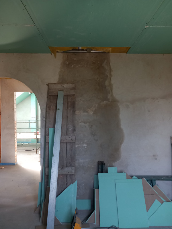

Witam estem w trakcie wykańczania poddaszy.na parterze mam pion wentylacyjny z łazienki i kuchni który idzie przez poddasze które do tej pory było nie nieogrzewane.dopiero będzie od nowego sezonu grzewczego.pion ten jest z pustaka 3 komorowego bodajże żużlowego. Pion jest mokry w sezonie zimowym latem trochę przesycha.i teraz pytanie czy jeżeli zacznę ogrzewać to ten komin wyschnie ? Czy bedzie ok?na samym strychu jest łączenie z rurą spiro do kominka w dachu.strych jest ocieplony.rury spiro były też ocieplone wełną i folia ale zciagłem to bo było bardzo mokro w środku. To znaczy rura była sucha i wełna dotykająca jej też ale od strony foli była para .robie teraz sucha zabudowę i nie wiem co z tym zrobić. Załączam fotki z jednej i drugiejstrony.w pionie tym nie ma pionu spalinowego ponieważ do tego mam drugi nowy komin z boku domu.proszę o porady czy pytania.pozdrawiam
Masakra. Gdzieś się musi woda lać
Opierzenia sprawdź, przecież ewidentnie widać, że cos jest nie tak 👍
To nie jest wilgoć z komina. Gdzieś jest perfidna dziura. U mnie komin też się pocił. Okazało się że źle było wykończone wokół rury kominowej z gazu i woda się sączyła do komina z pustaków. Na dnie komina zbierała się woda i ściana była wilgotna. U Ciebie przecieka komin po zewnętrznej stronie. Szukaj na dachu wokół komina. Gdzieś jest źle zabezpieczone.
Autor pisze o jakimś nie ocieplonym spiro i kominku wentylacyjnym. Tyle wody może na bank się wykroplic wewnątrz tej rury czy innego nie ocieplonego  kanału. Nie trzeba dziury w dachu. Problem ustąpi latem i wróci zimą.
Z tym że jeszcze nie było grzane. Więc skąd ta wilgoć. Wilgoć pojawi się jak będzie różnica temperatur, czyli tam gdzie jest komin, rura spiro i inne ustrojstwa. Aby spełnić ten warunek, to musi być grzane.
Moim zdaniem to nie wilgoć, tylko zalanie. Autor musi to samodzielnie sprawdzić. Ma podany kierunek poszukiwań. Reszta w jego rękach.
