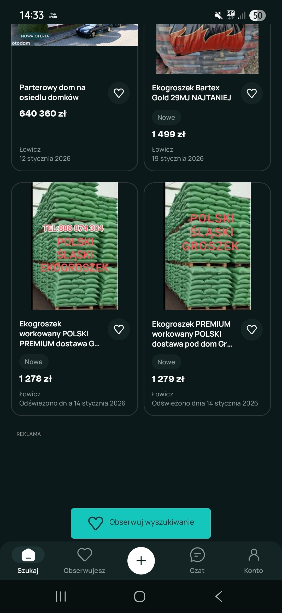

Powiedzcie mi tez czy ten węgiel to nie żadna ściema maja teraz po 1400zl niby piekło rzeczy sprzedają w całej Polsce maja punkty
