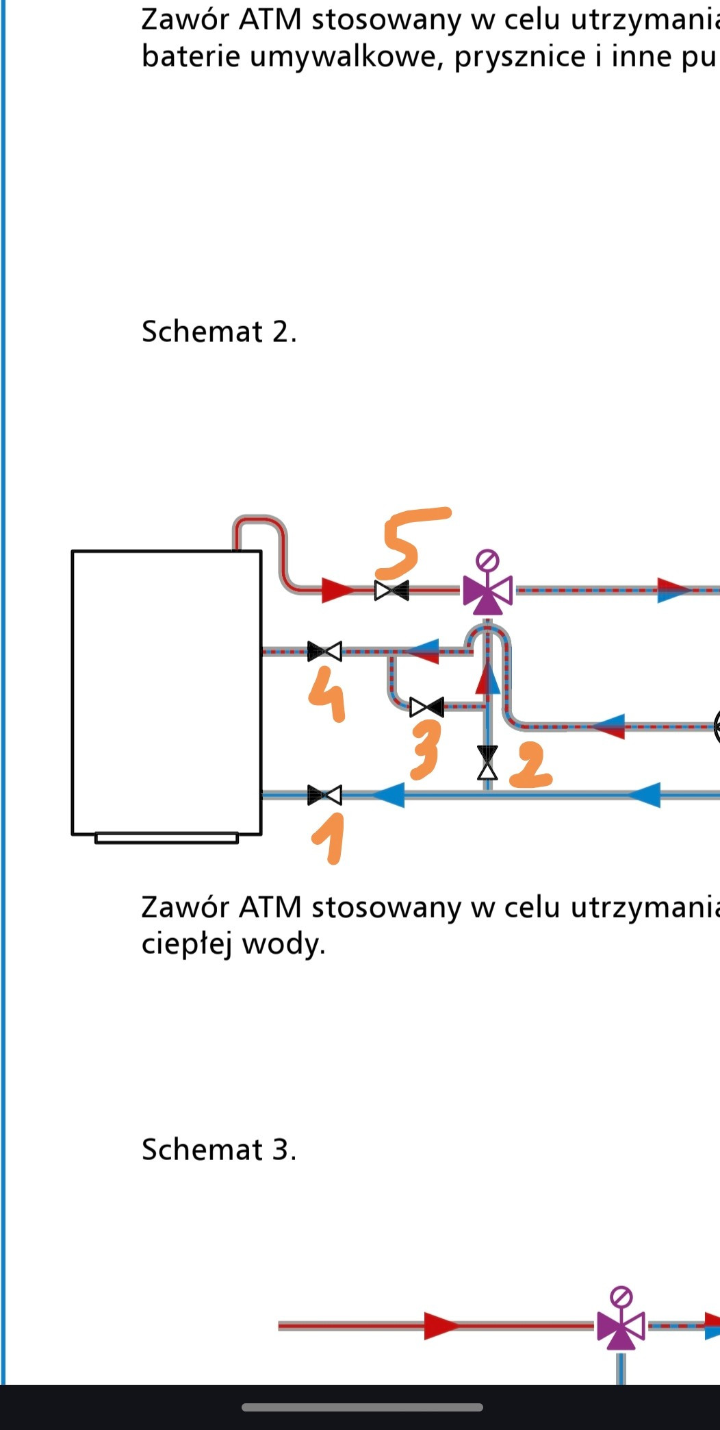

Czy dobrze rozumie że chcąc montować zawór termostatyczny na wyjściu ATM w moim przypadku 883 muszę zastosować 3 zawory zwrotne i zamontować je tak jak na rysunku by była utrzymywana woda w obwodzie cyrkulacji według nastawy w ATM?
Druga sprawa czy "pułapka temperaturowa" jest tak bardzo niezbędna (wykonanie czegoś na wzór syfonu) czy sam zawór może być oddalony ok 1m (rury) od zasobnika i znajdować się za kolanem 90 stopni? Instalacja w PP-R 40.

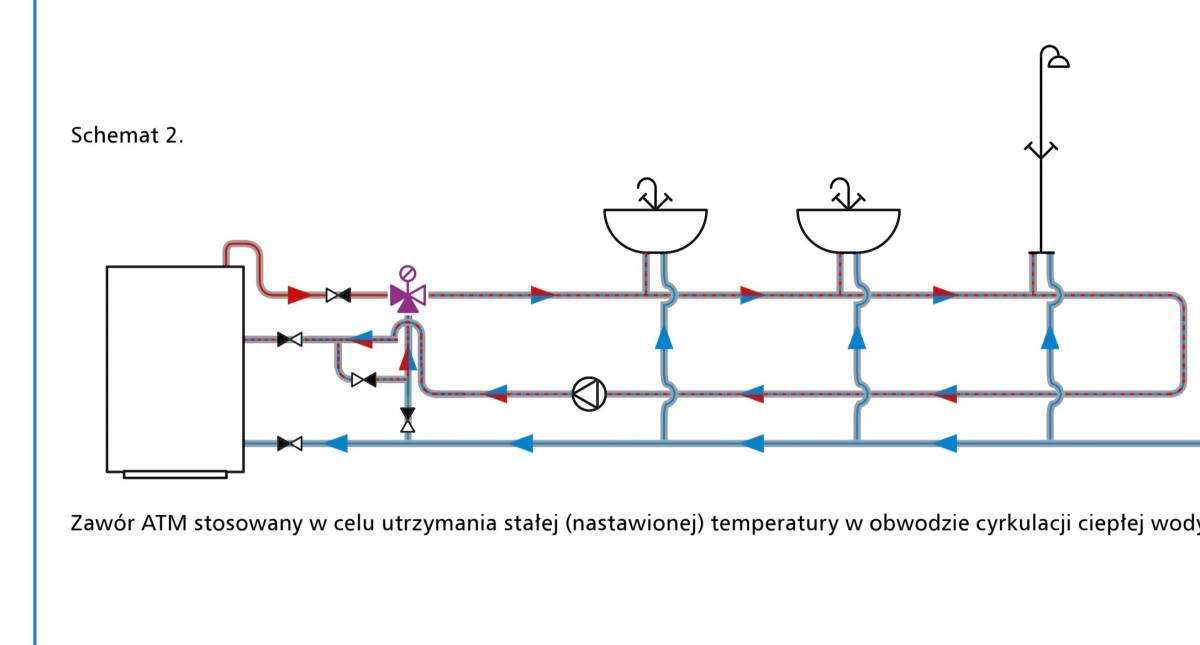

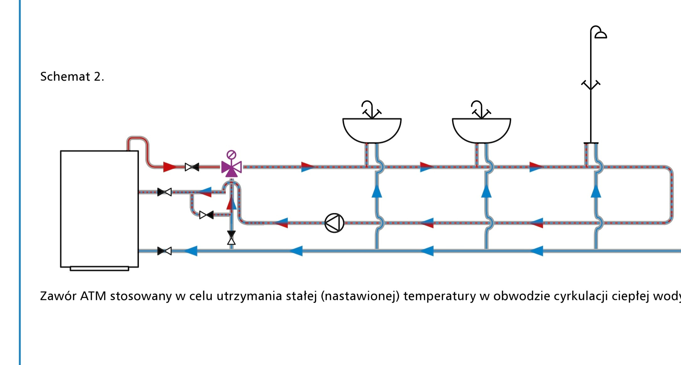

Na rysunku nie ma obwodu cyrkulacji.
Na tym rysunku co najmniej dwa ZZ są zbędne
Sorry. Pomyliłem schematy.
Oczywiście chodzi o ten schemat.

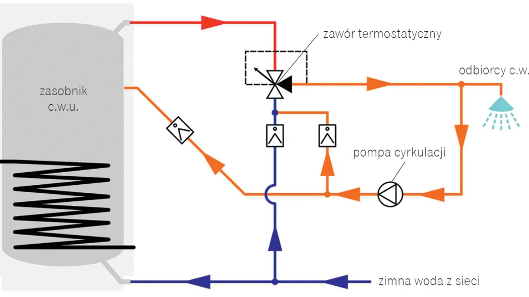

o dwa zawory zwrotne za dużo i niepotrzebnie, tutaj masz prosty i działający układ  https://budujemydom.pl/i/2020/03/06/217144-d301-1050x0-sc1x78_obieg-cyrkulacyjny-budujemydompl.png

Schemat z postu #4 jest zły - brak jeszcze na nim ZZ na zasilaniu bojlera zimną wodą + naczynia przeponowego + ZB 6 bar.
Naczynie, ZB to wiadomo. Będzie naczynie 24L, zasobnik 300l. Zawór bezpieczeństwa 6 bar. Czyli dołożyć jeszcze ZZ na zasilaniu bojlera na zimnej wodzie rozumie?
Koledzy jestem w trakcie montażu. On ile zawory zwrotne 1,2,3,4 montuje czy koniecznym jest ten z numerem 5 który jest na wyjściu z zasobnika? Nie chciał bym dodatkowych oporów robić na wyjściu.
Bardzo dziękuję. Wychodzi na to że wejście to jest tak że pomijam zawór zwrotny na wyjściu z zasobnika. O ile dobrze czytam twój schemat 😂

czyli na 3 ZZ
Przepraszam, na 4 ZZ, czyli tak jak u ciebie , bez ZZ na wyjściu z bojlera.
