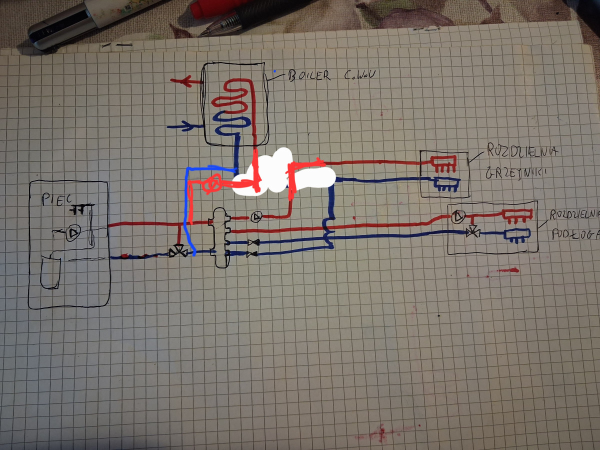

Goori25 Opublikowano 2 Grudnia 2025 #1 Opublikowano 2 Grudnia 2025 Witam, czy mógłbym prosić o wykonanie schematu instalacji c.o i cwu w układzie zamkniętym, zasilanej z pieca Eva Calor luiza hydro 11kw (Piecyk posiada wbudowaną pompkę obiegową, naczynko przeponowe i zawory bezpieczeństwa i wymaga zastosowania ochrony powrotu). Instalacja składa się z 4 grzejników, 3 obwodów podłogówki (łącznie około 190 mb) oraz zbiornika cwu. Cytuj

Goori25 Opublikowano 2 Grudnia 2025 Autor #5 Opublikowano 2 Grudnia 2025 Jasne, a czy spojrzenie czy układ który sam narysowałem ma rację bytu i jest poprawny też kosztuje? Cytuj

Gonzo19 Opublikowano 5 Grudnia 2025 #18 Opublikowano 5 Grudnia 2025 11 godzin temu, Goori25 napisał(a): Obserwuję ten cyrk bo i tak na pomoc nie można liczyć. Szkoda nerwów W poście #6 Sambor napisał, ze masz źle. Miałeś złe podejście do tematu, dlatego takie dostałeś odpowiedzi. Pompa przy podłogówce - źle(nie w tym miejscu) równolegle połączony bojler z grzejnikami na jednej pompce - źle i pewnie jeszcze by się coś znalazło 1 Cytuj

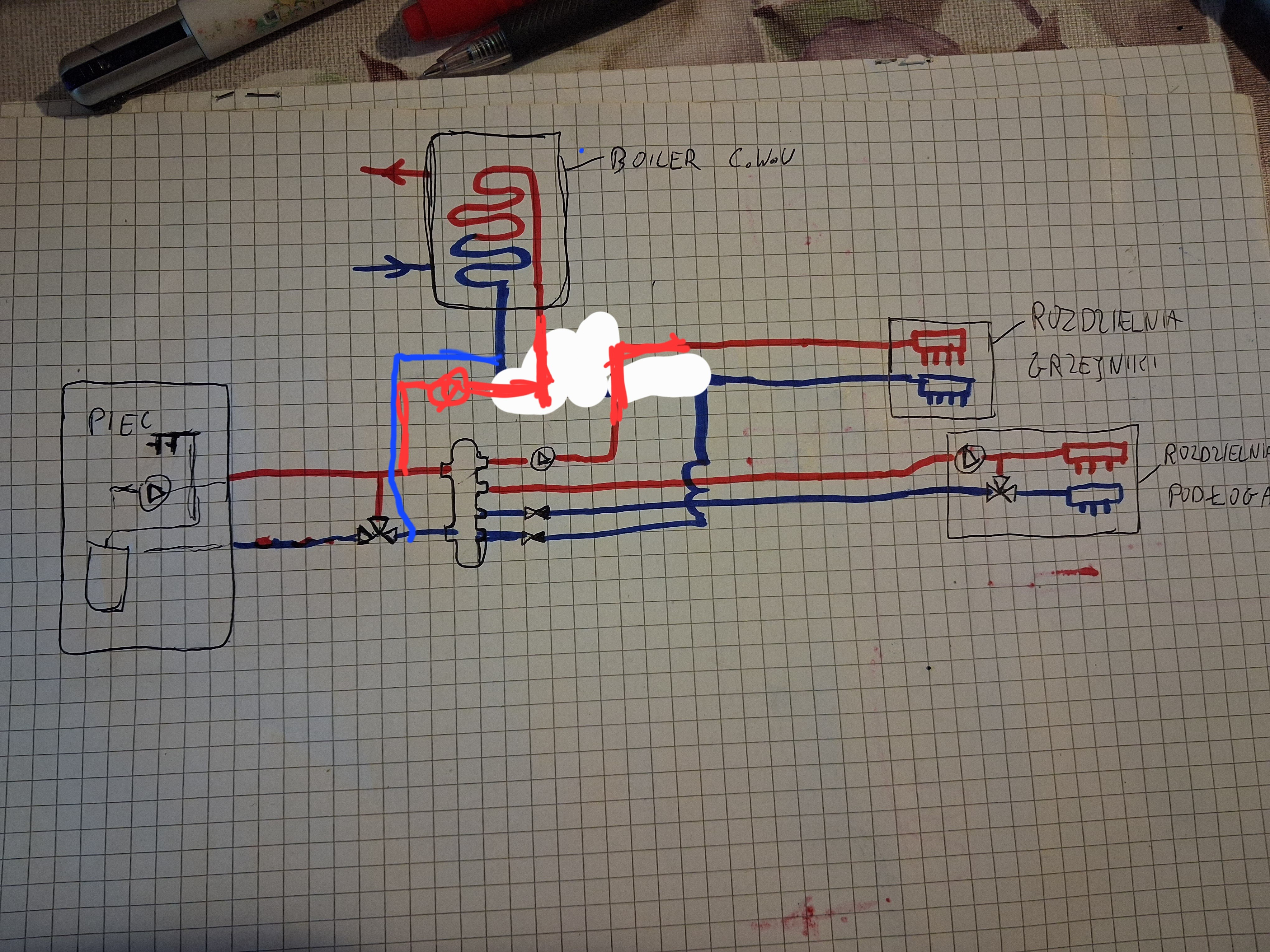

Goori25 Opublikowano 7 Grudnia 2025 Autor #20 Opublikowano 7 Grudnia 2025 (edytowane) W dniu 5.12.2025 o 10:02, Gonzo19 napisał(a): W poście #6 Sambor napisał, ze masz źle. Miałeś złe podejście do tematu, dlatego takie dostałeś odpowiedzi. Pompa przy podłogówce - źle(nie w tym miejscu) równolegle połączony bojler z grzejnikami na jednej pompce - źle i pewnie jeszcze by się coś znalazło Faktycznie na schemacie pompka jest w złym miejscu (mój błąd przy rysowaniu) bo fizycznie jest ok bo mam gotową grupę pompową z rozdzielaczem i zaworem 3D. Mam jeszcze delikatny dylemat z bojlerem, bo z tych schematów co podesłałeś wynika, że powinien być wpięty równolegle przed zaworem ATV z dodatkową pompką, ale zastanawiam się czy w ten sposób nie obniżę faktycznej temperatury powrotu względem zadanej przez zawór, oraz czy pompka zamontowana w piecu w połączeniu z pompką boilera nie będą się zakłócać. Druga sprawa że fizycznie było by mi bardziej na rękę gdyby boiler był wpięty bezpośrednio za lub przed sprzęgłem. Edytowane 7 Grudnia 2025 przez Goori25 Cytuj
Gonzo19 Opublikowano 7 Grudnia 2025 #21 Opublikowano 7 Grudnia 2025 Jeśli masz zawór ATV to pompka w piecu też jest źle. Wg rysunku masz ja na zasilaniu a powinna być na powrocie. Ogólnie to nie wiadomo co ten piec ma jeszcze w środku i jak to jest podłączone. Cytuj
Goori25 Opublikowano 8 Grudnia 2025 Autor #22 Opublikowano 8 Grudnia 2025 Tak narysowałem bo nie rozbierałem obudowy pieca i nie miałem go przy sobie więc orientacyjnie rysowałem, ale masz rację pompka jest na powrocie bo idzie w lini z rurą powrotną. Oprócz pompki są zawory bezpieczeństwa i naczynko przeponowe. A jak z tym boiler em może być za zaworem ATV (przed sprzęgłem) z dodatkową pompką na zasilaniu i zaworem zwrotnym na powrocie? Ewentualnie czy mógłby być za sprzęglem na obiegu grzejników (tak jak na schemacie tylko dołożyć drugą pompkę i zawór zwrotny na obiegu boilera? Cytuj
Gonzo19 Opublikowano 9 Grudnia 2025 #23 Opublikowano 9 Grudnia 2025 23 godziny temu, Goori25 napisał(a): Ewentualnie czy mógłby być za sprzęglem na obiegu grzejników Jak chcesz problemy i użeranie się to możesz 🙂 Cytuj

Goori25 Opublikowano 9 Grudnia 2025 Autor #25 Opublikowano 9 Grudnia 2025 (edytowane) Ok to już wiem, że na ogiegu grzejników kategorycznie nie, a przed sprzęgłem ale za zaworem ATV? W ten sposób co na zdjęciu. Edytowane 9 Grudnia 2025 przez Goori25 Cytuj
