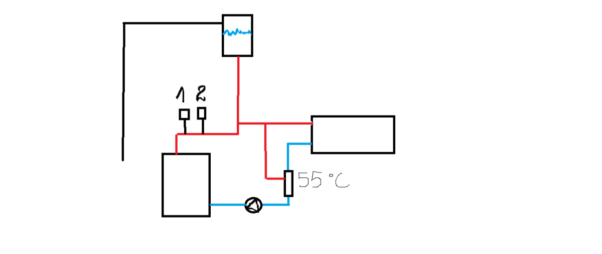

Posiadam świeżą instalację CO (kominek z płaszczem wodnym) w której naczynie jest podłączone w ten właśnie sposób jak na rysunku. Doszło do  sytuacji w której czynnik grzewczy zamienił się w parę wodną i z impetem został wyrzucony przez naczynie przelewowe zabryzgując wszystko dookoła.
Mam w związku z tym pytania:
1. Czy takie podłączenie naczynia przelewowego jest poprawne? Jeśli nie to poproszę o poradę jak przerobić instalację.
2. Kominek raz przy temperaturze 60 stopni syczy jakby gotowała się w nim woda innym razem przy temperaturze 70  stopni pracuje bezszelestnie. Jakieś sugestie?
3. Czy grzejniki aluminiowe w większym złatem wodny będą lepszym rozwiązaniem dla takiej instalacji aniżeli grzejniki typu Convector (rurka miedziana z absorberem aluminiowym) ?
Dodam, że instalacja posiada zawór ochrony powrotu ustawiony fabrycznie na 55 stopni.
Na schemacie 1-zawór bezpieczeństwa, 2-odpowietrznik.
Użytkowany kominek z podziałem mocy 7,5 kW woda, 5,5 kW powietrze bez wężownicy schładzającej. Instalacja pracuje z pięcioma grzejnikami.
Za wszystkie sugestie z góry dziękuję i pozdrawiam
Podaj o ile wyżej jest zamontowane to naczynie przelewowe od najwyższego grzejnika w instalacji.
Glikol który wtłoczyłem  do instalacji był wpompowany pompą bez regulacji siły strumienia. Zastanawiam się czy może pompa nie natłoczyła zbyt dużo powietrza do instalacji i przez to doszło do wyrzucania płynu przez naczynie.
Ok, a czy syczenie dobiegające z kominka tak jakby gotowała się w nim woda przy temperaturze 60 stopni to normalne zjawisko czy to raczej efekt np. jego zapowietrzenia?

To poki nie odpowietrzyles porzadnie instalacji,to nie dziwu,že gotuje.Poki gdzies jest miech powietrza,to przeplywu czynnika i odbioru ciepla z žrodla blokuje,bo powietrze jest rozciagliwe i nie powolne do wyzruczania.Do odpowietrzania potrzebne wylaczyc pompki,odpowietrzyc calosc,wlaczyc na chwile,wylaczyc i ponownie odpowietrzac.Može kilkukrotnie w kolko,poki jakies zakloczenia w systemie grzewczym sa.Nie zawsze powietrze ma drogi swobodnej do unikniecia w najwyzszy punkt.
