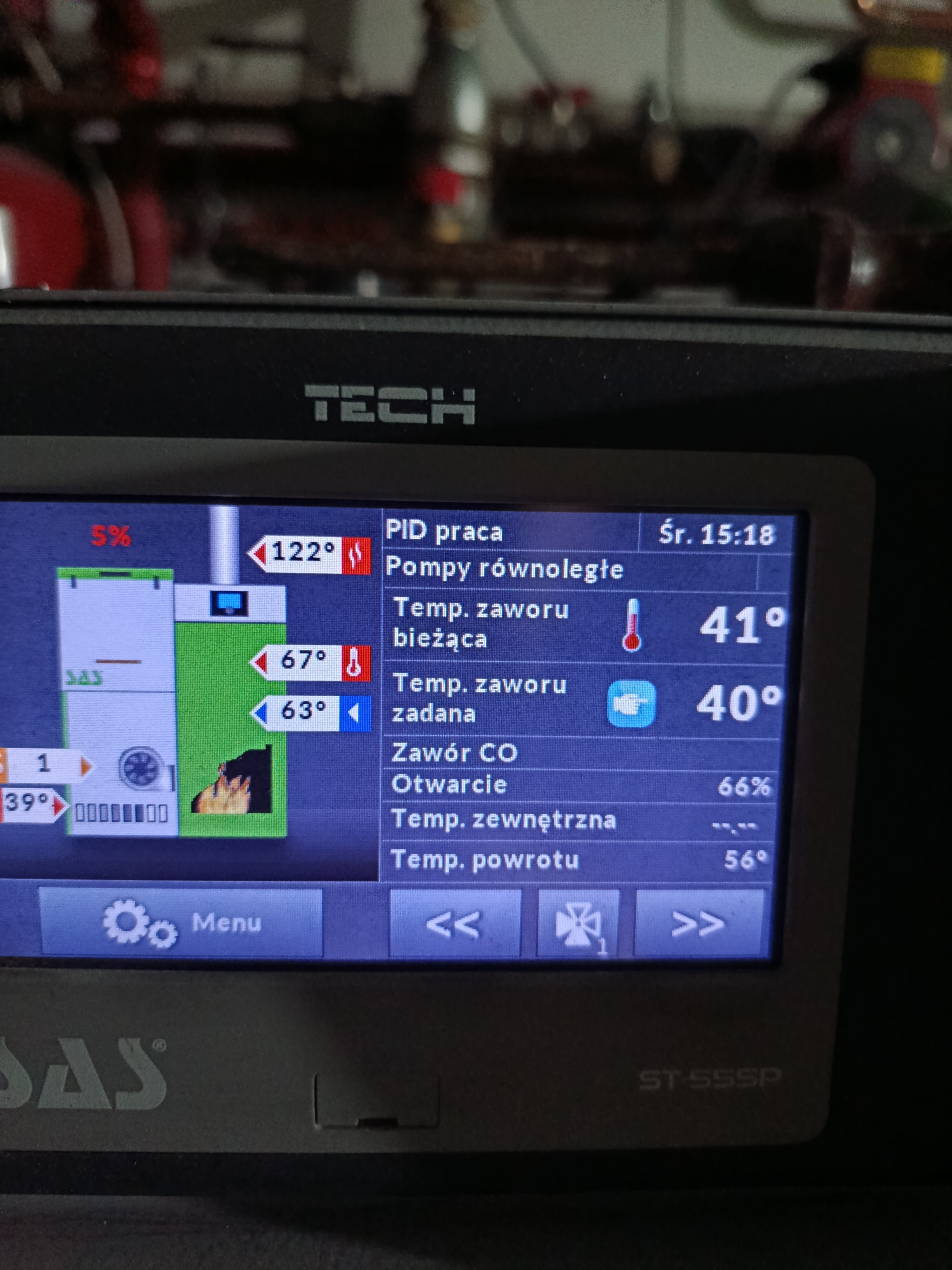

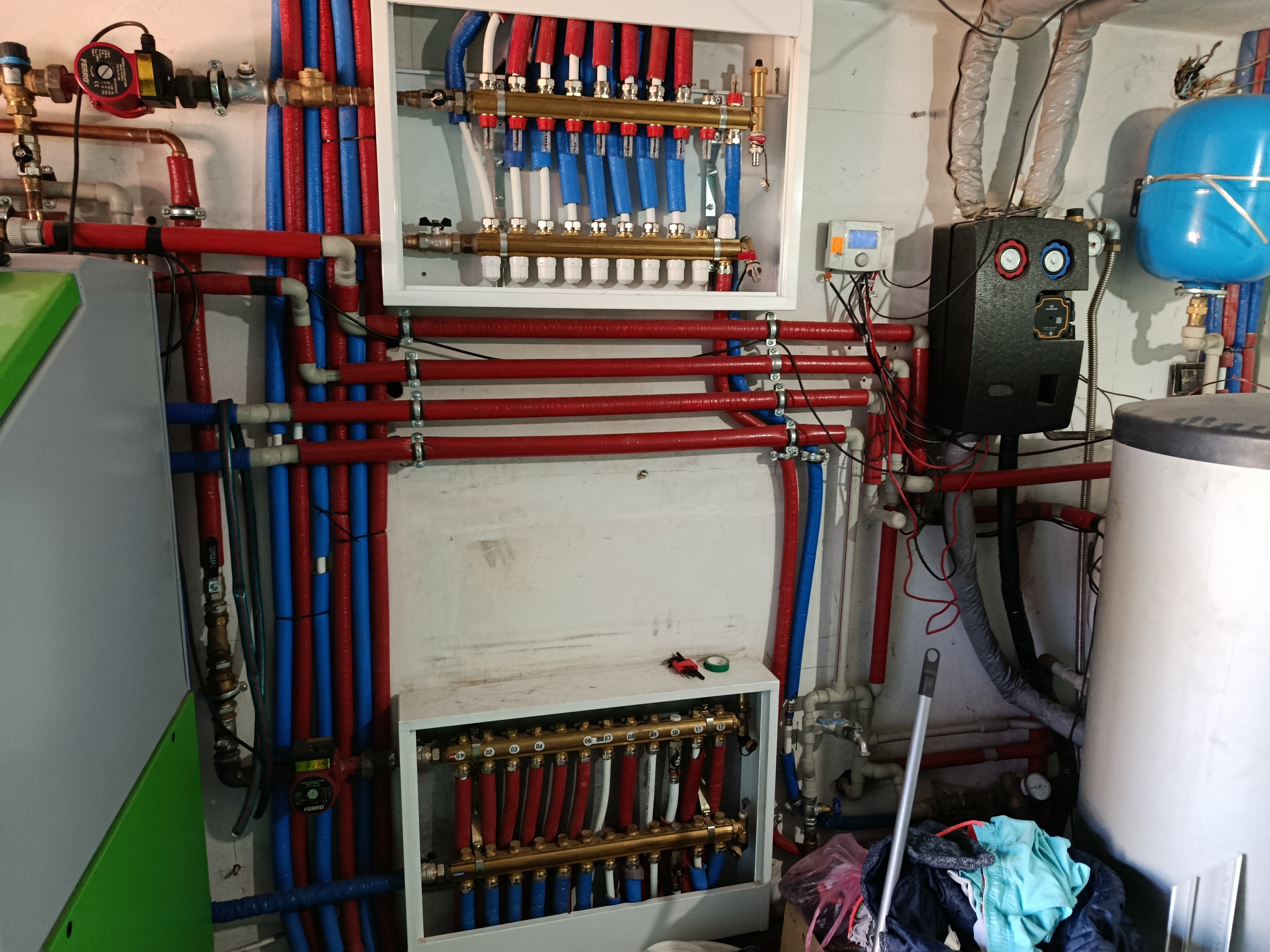

Sas bio efekt 17kw praca Pid z wyłączeniem czy nadzór

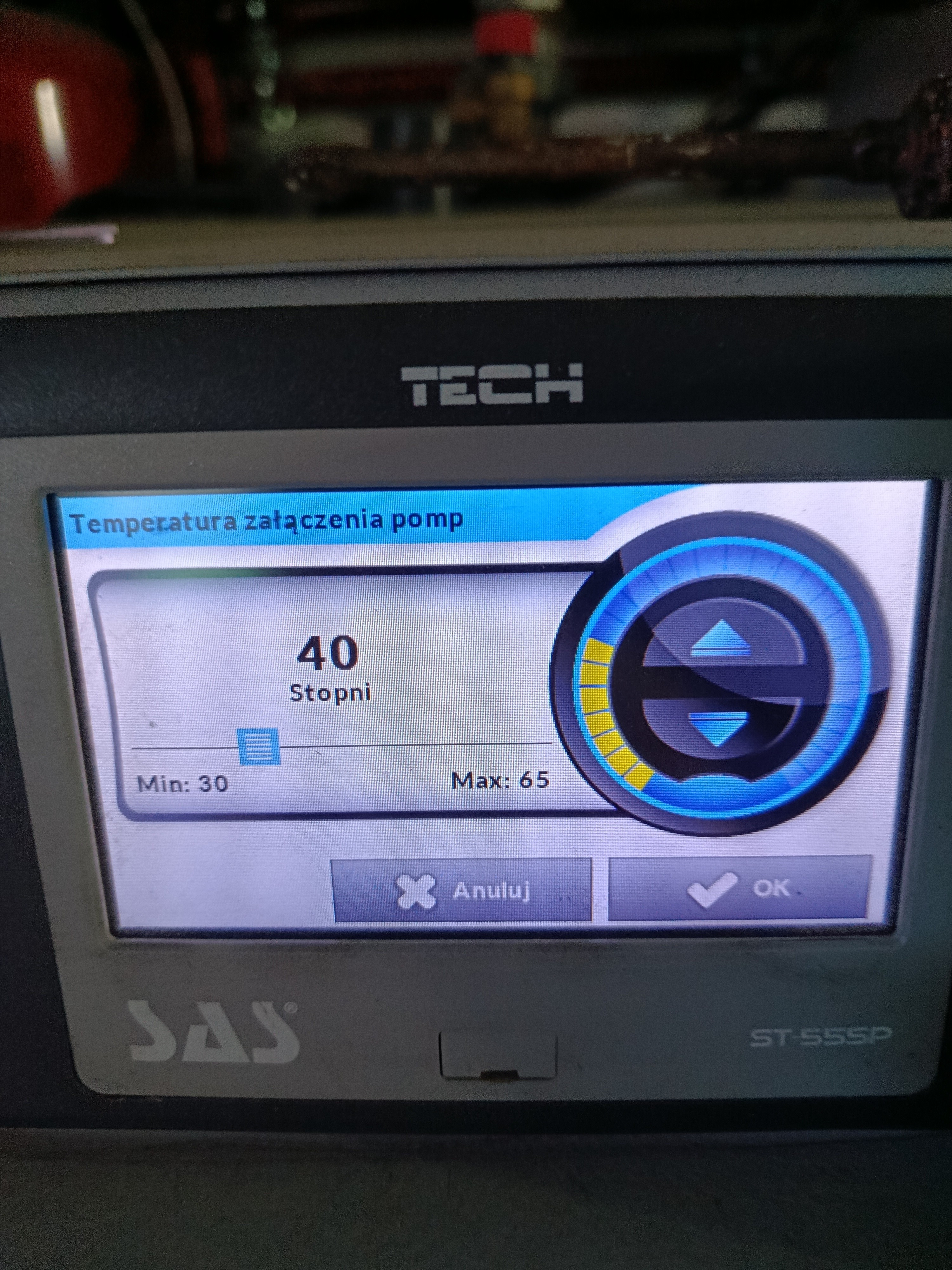

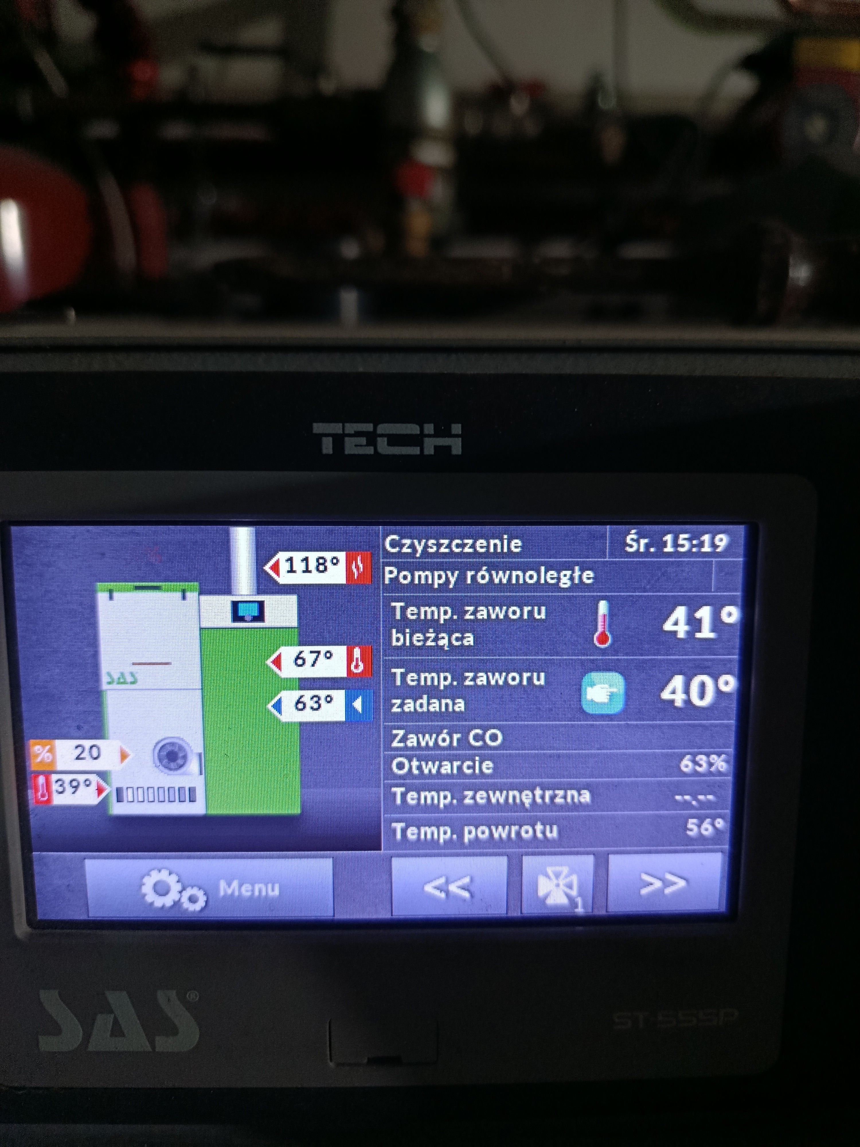

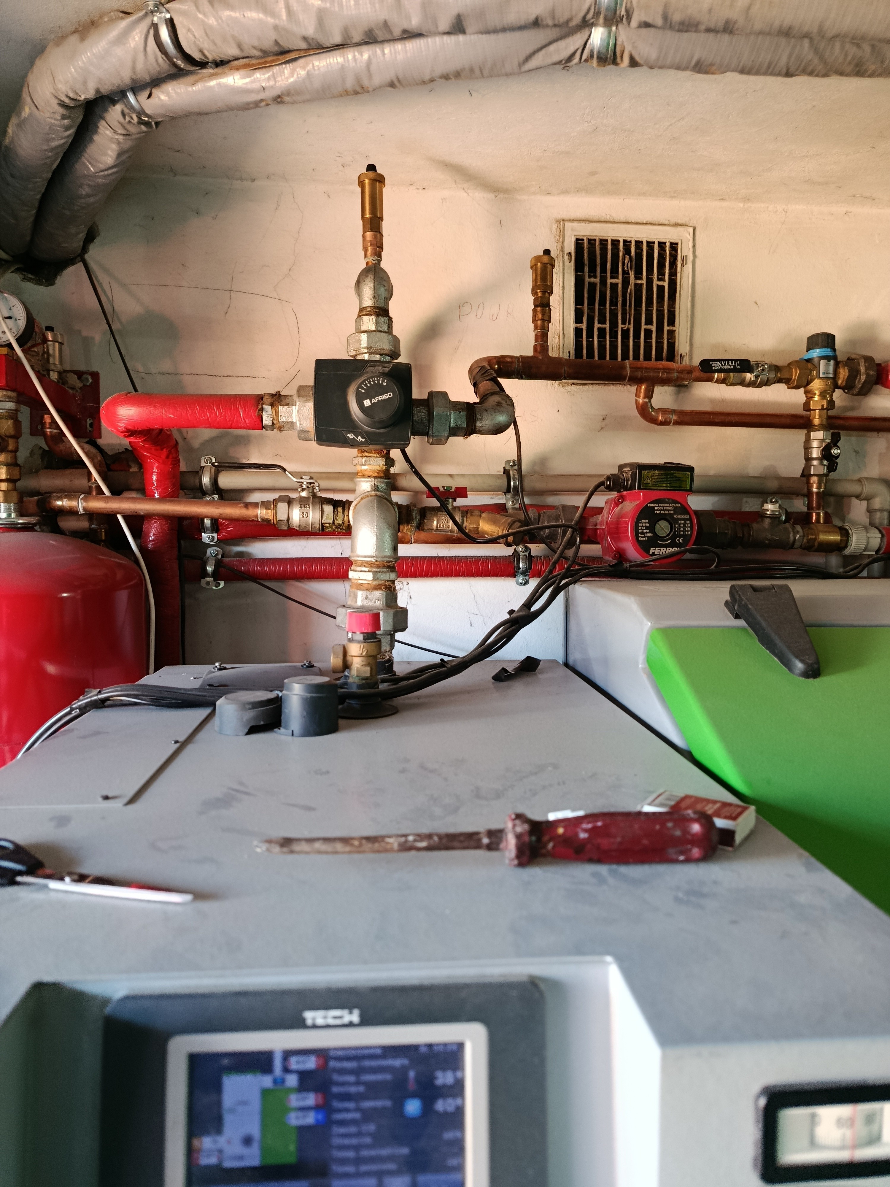

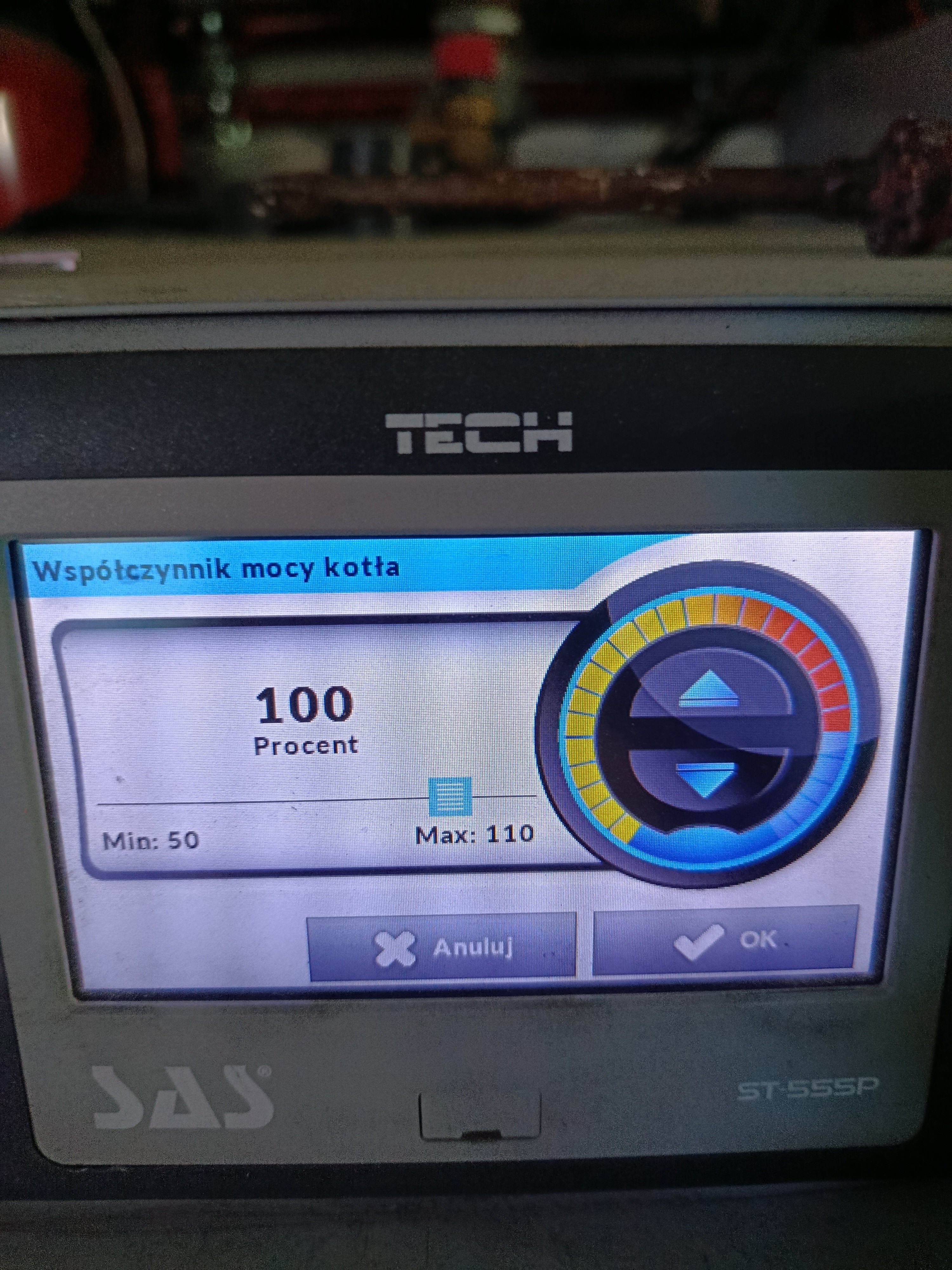

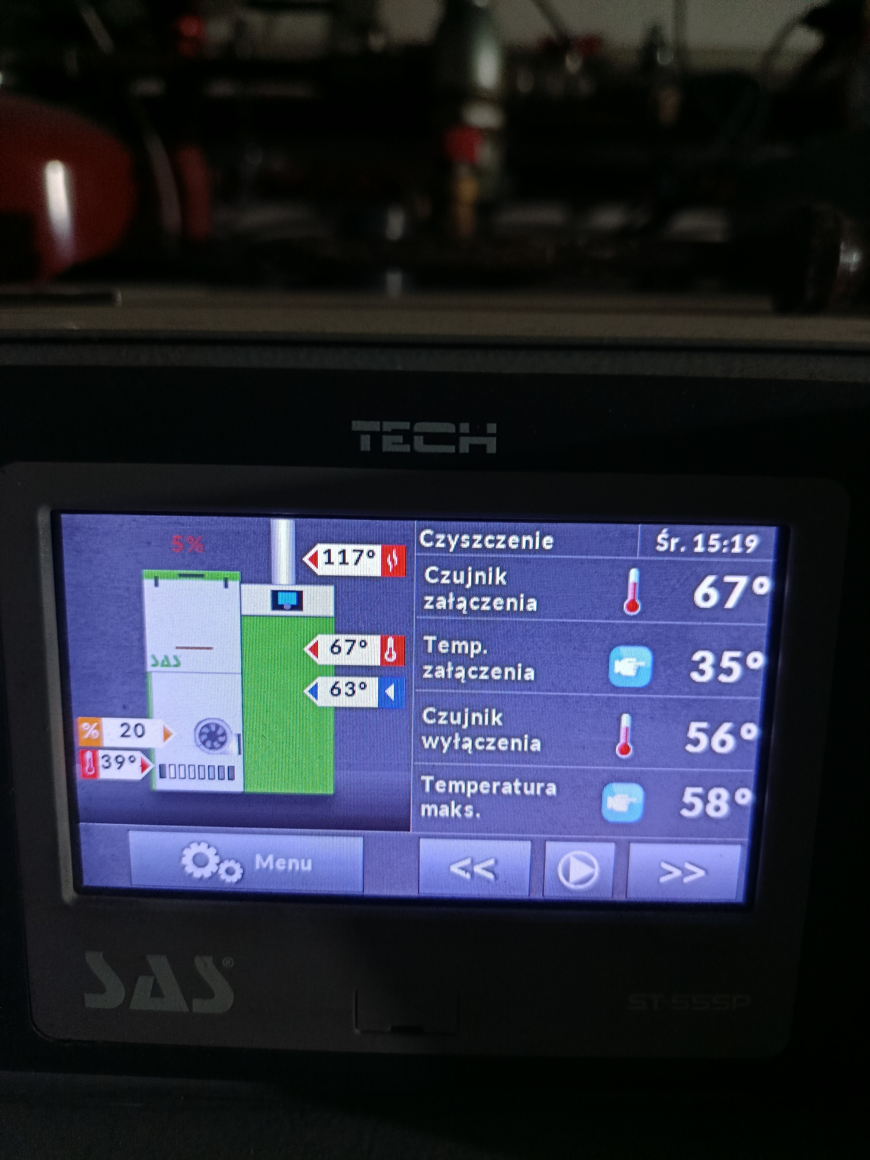

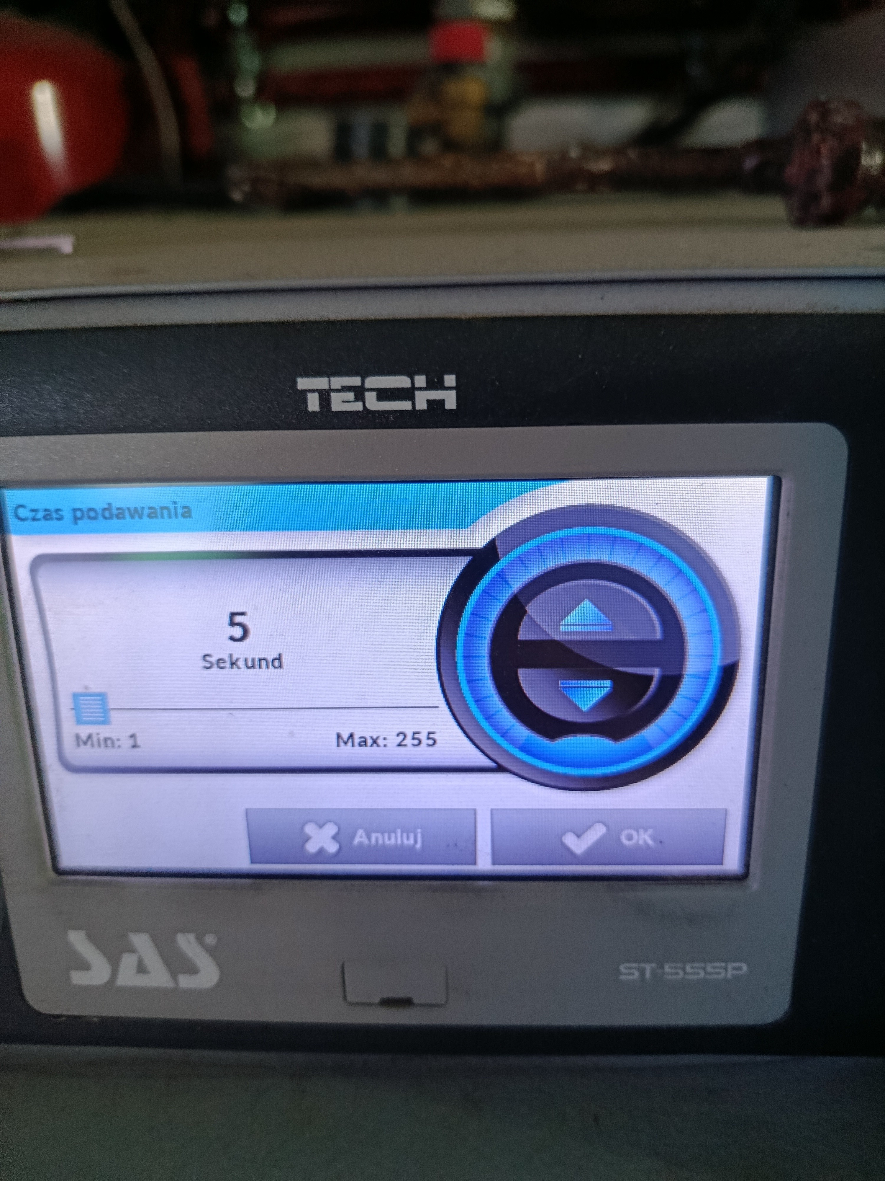

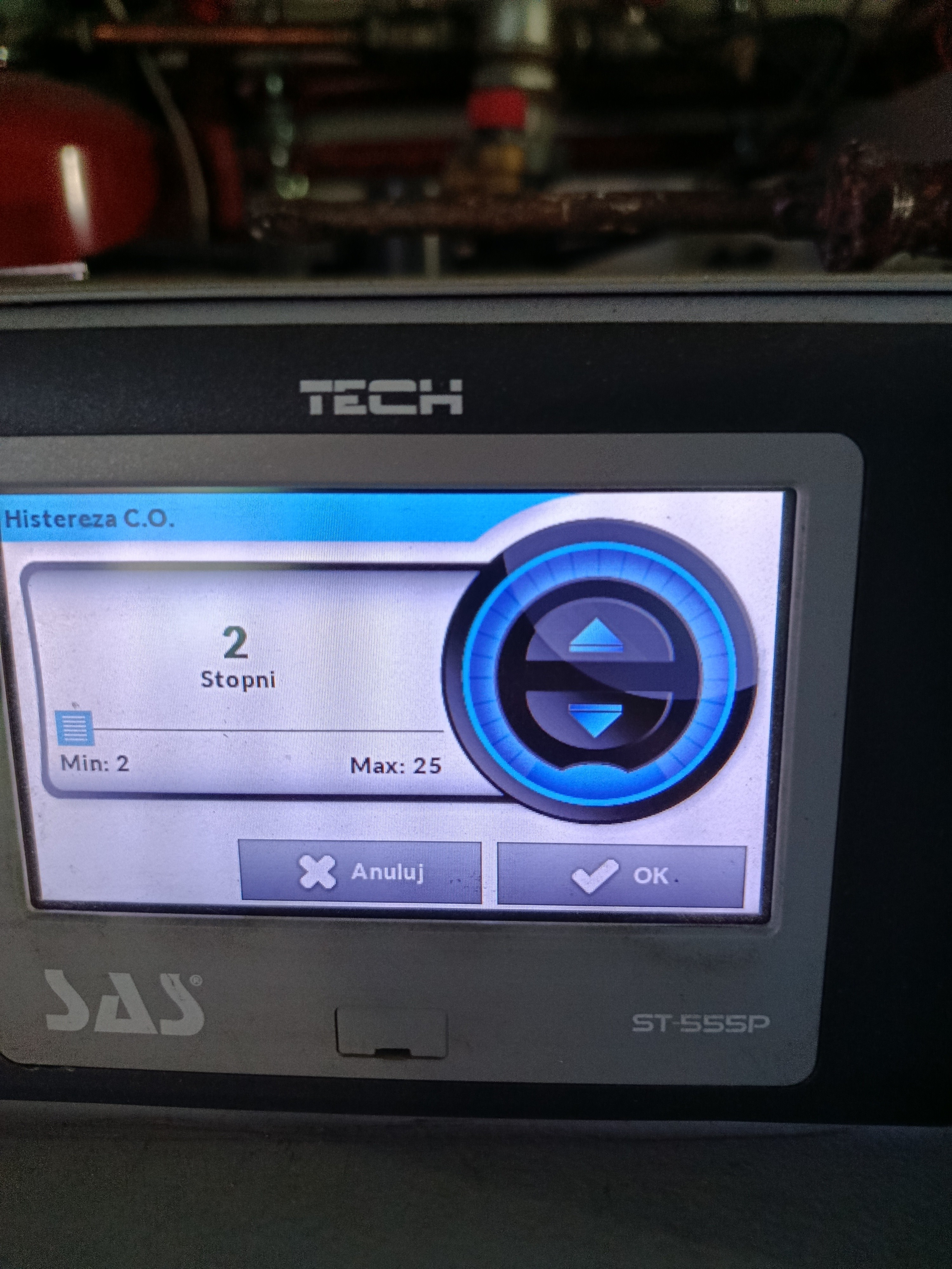

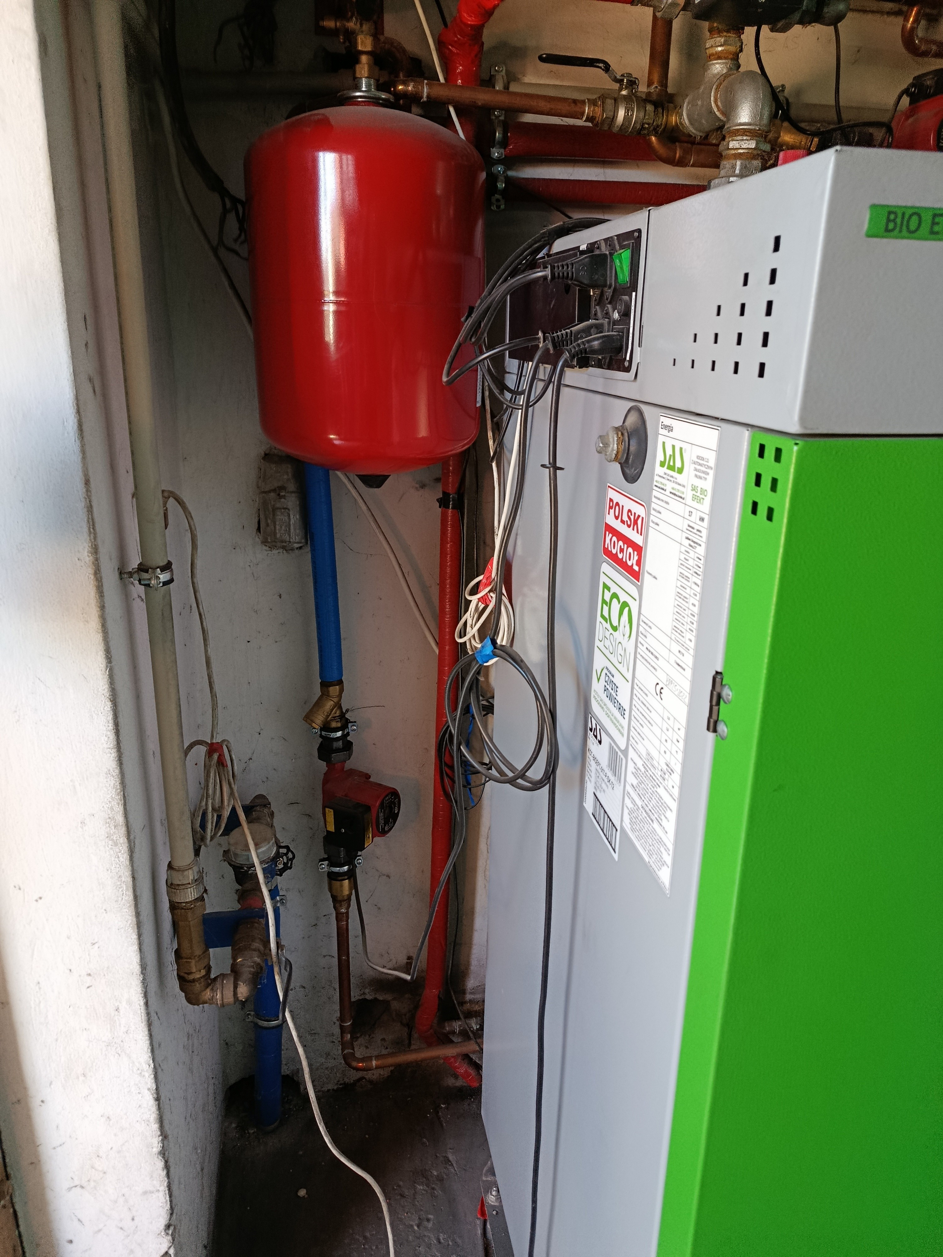

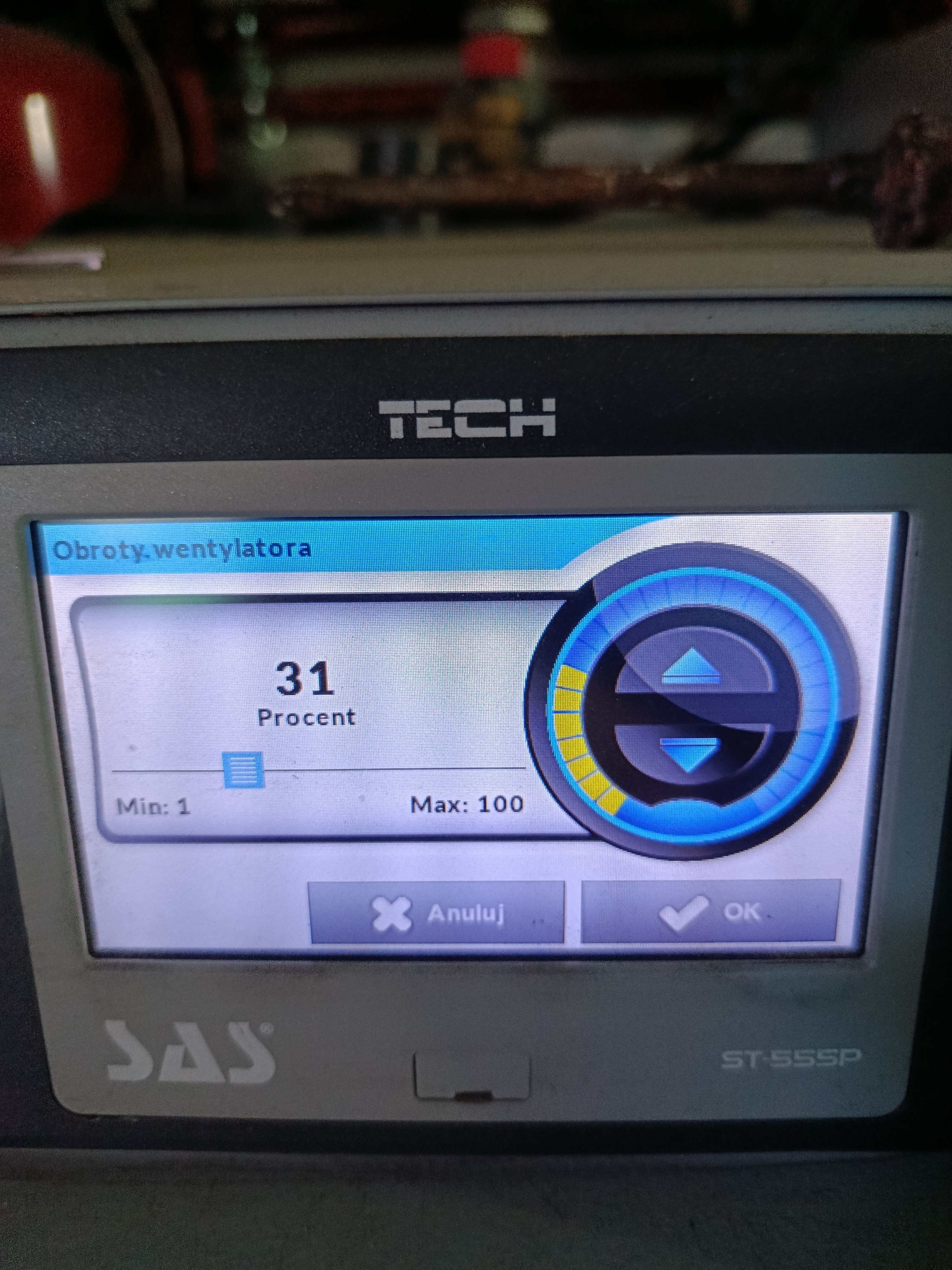

Witam problem z dosyć dużym spalaniem ok 35-40kg i ciągle wyłączanie pieca i załączanie w pid praca.
Dom 25 letni okolo 180m.
Brak ocieplenia z zewnątrz (będzie w przyszłym roku)
3 kondygnacje

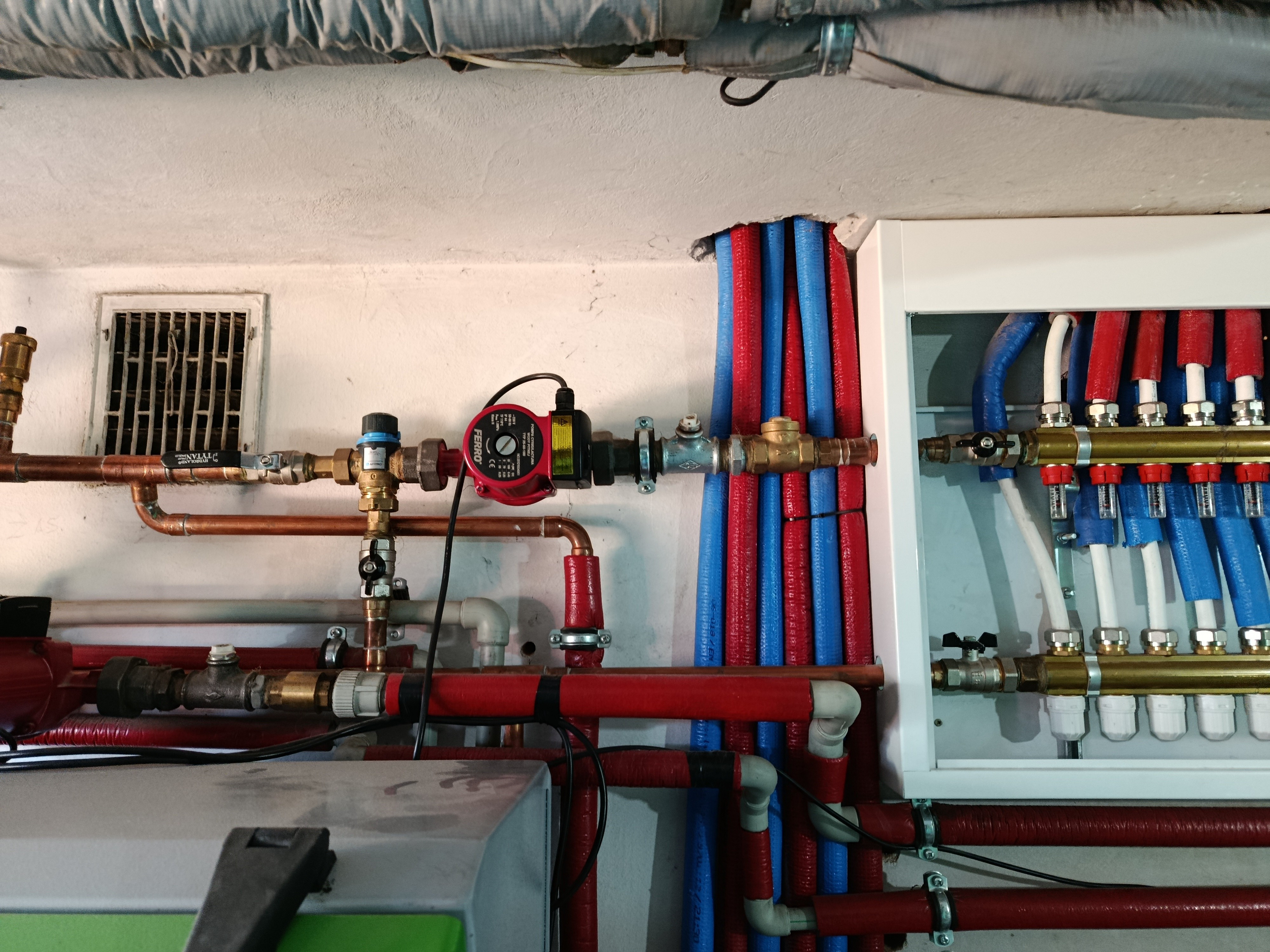

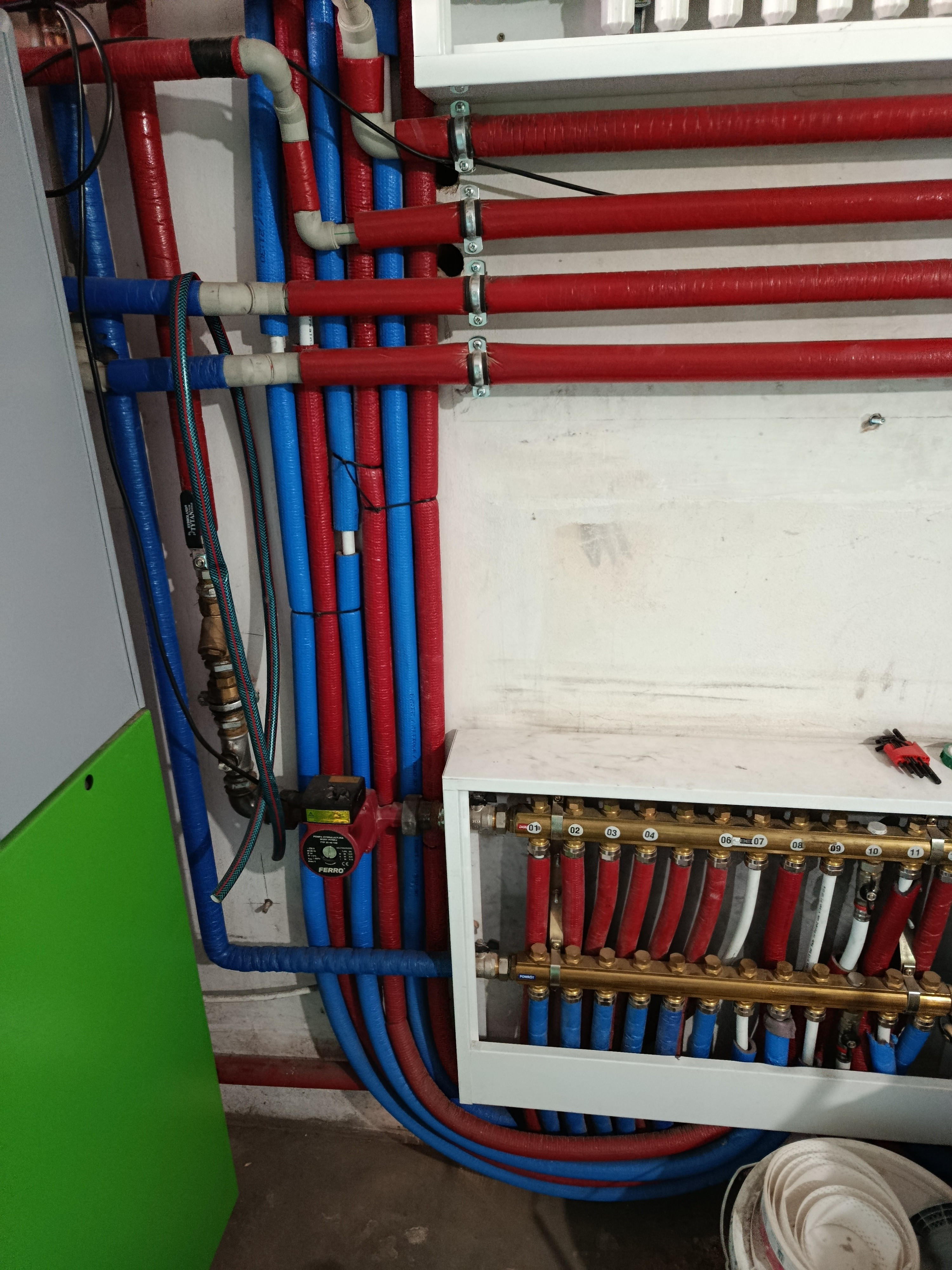

Sutereny -7 grzejników każdy. Termostatem oprócz łazienki
Parter- podlogowka
Piętro - 6 grzejników z termostatem i podlogowka w łazience.
Temperatura w domu okolo 21.5 -22 stopni. Tyle ustawione na termostatach. Na podłogowe mieszacz ręczny ( ustawiam sam w zależności od pogody aby było 22stopnie w domu)
Piec spala około 6 ton rocznie.

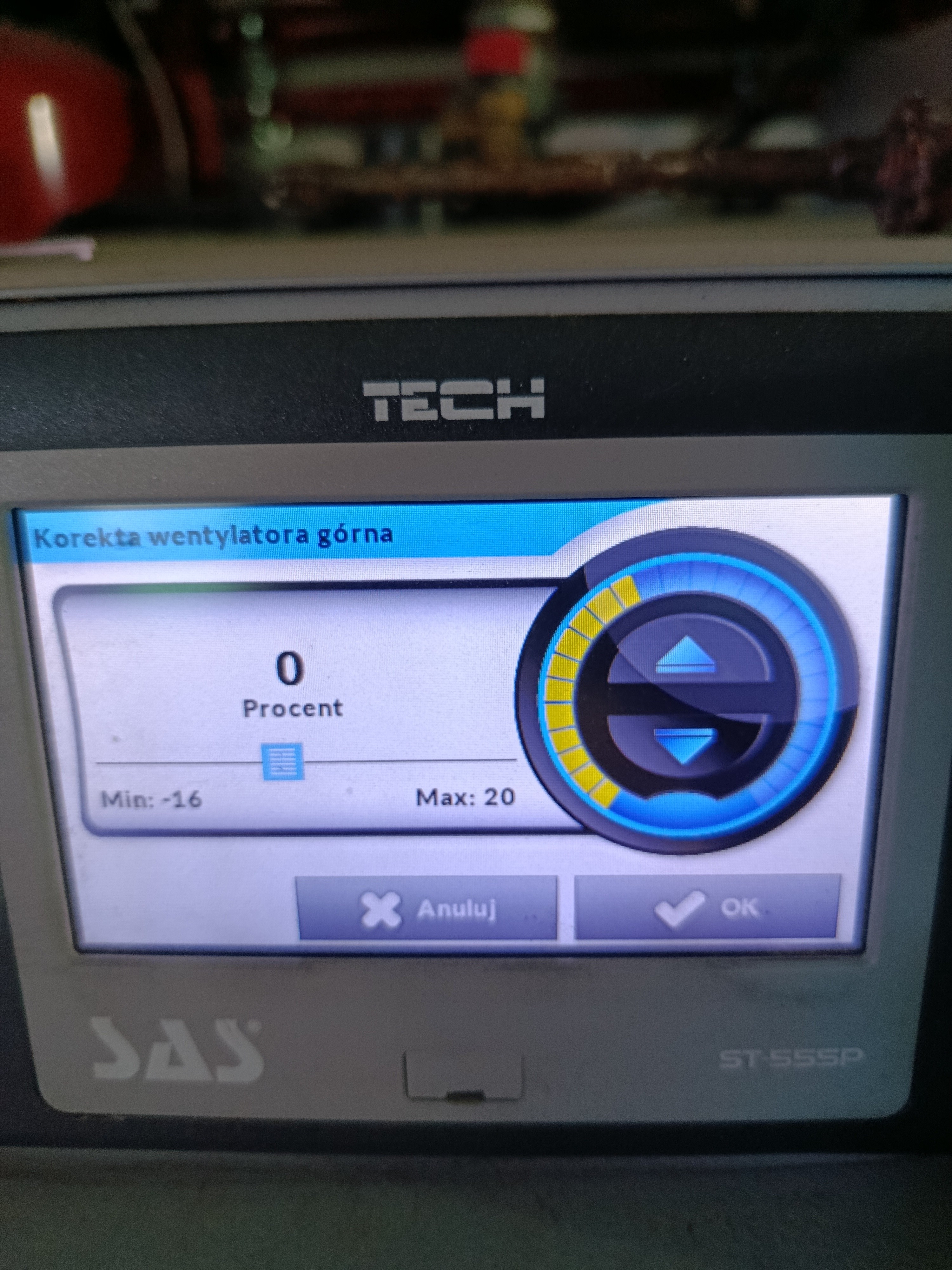

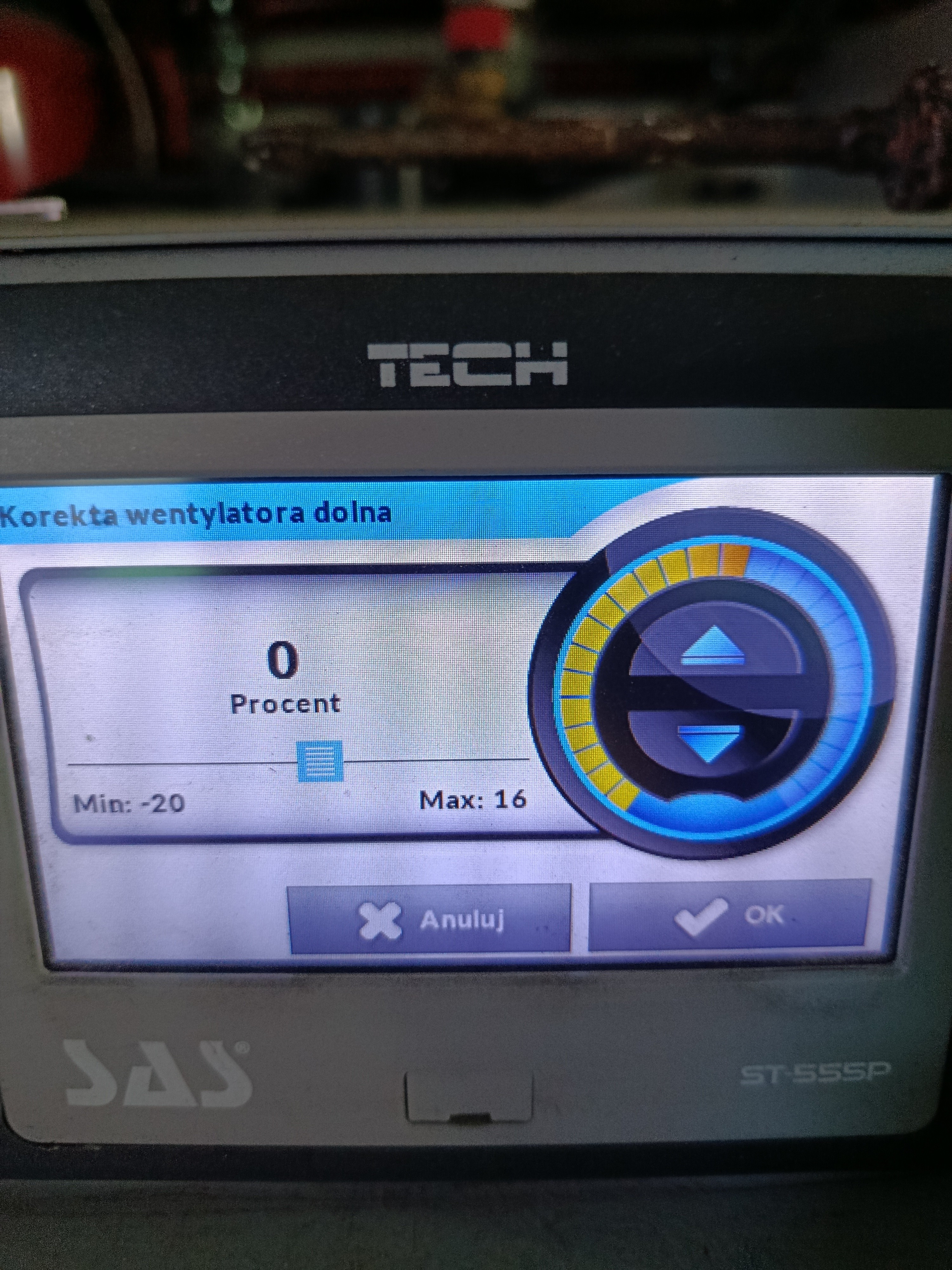

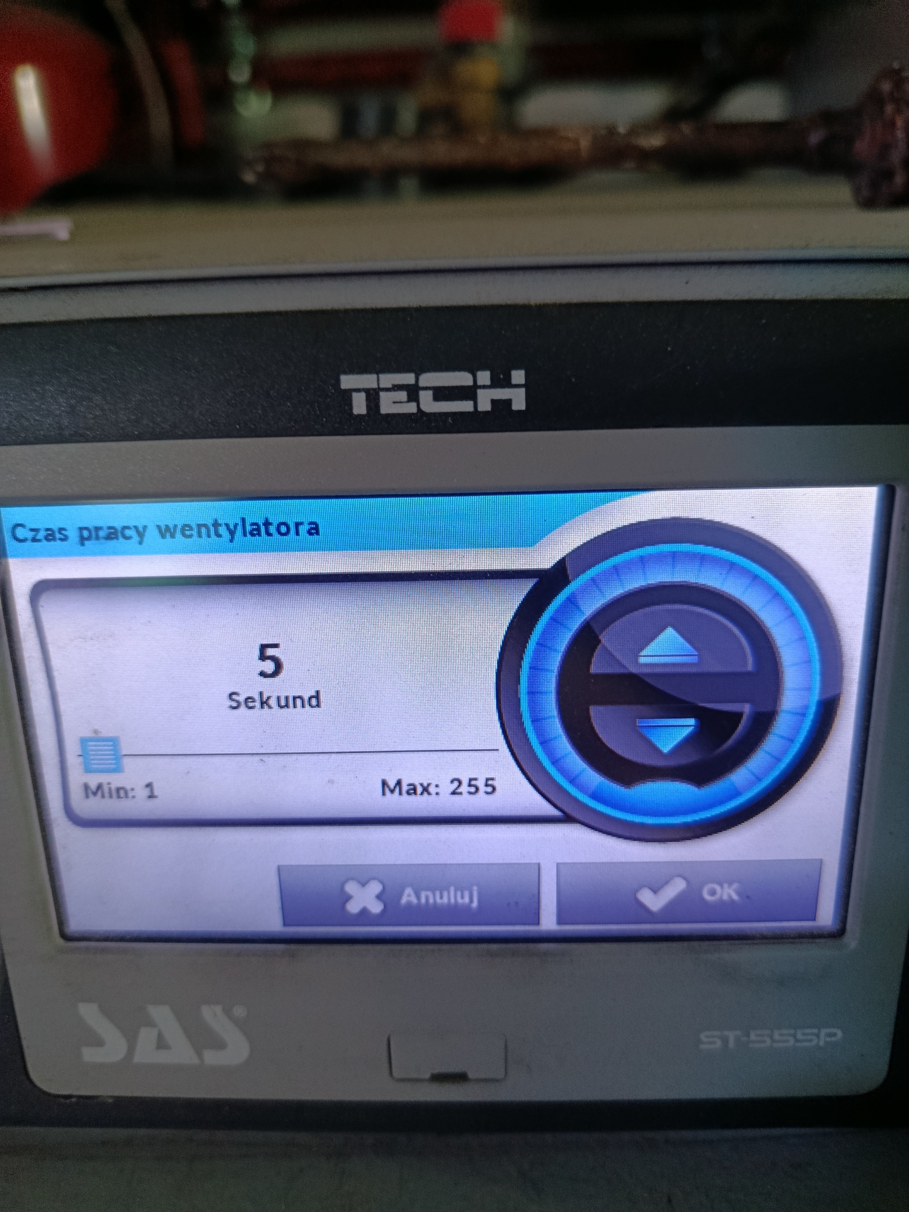

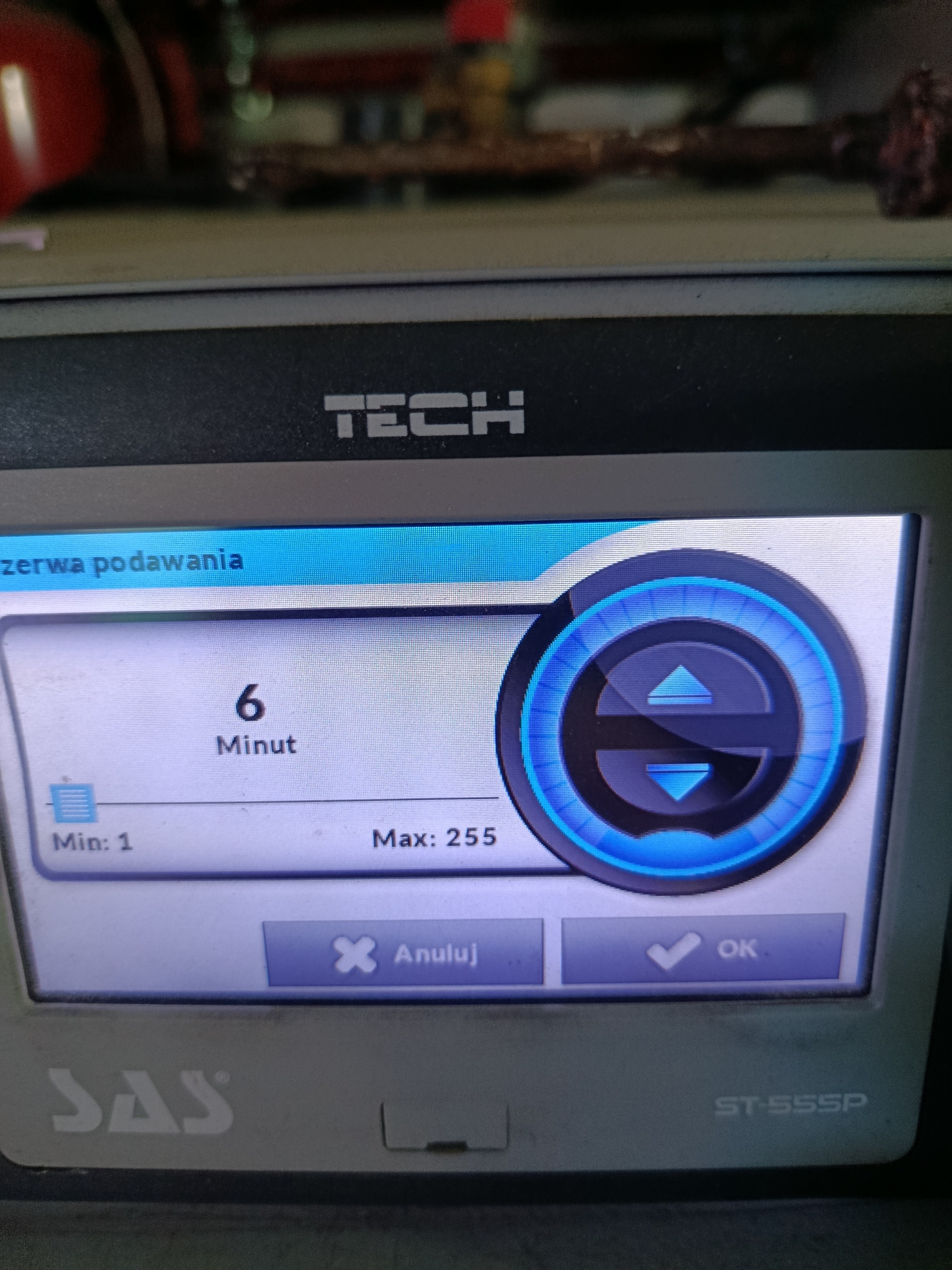

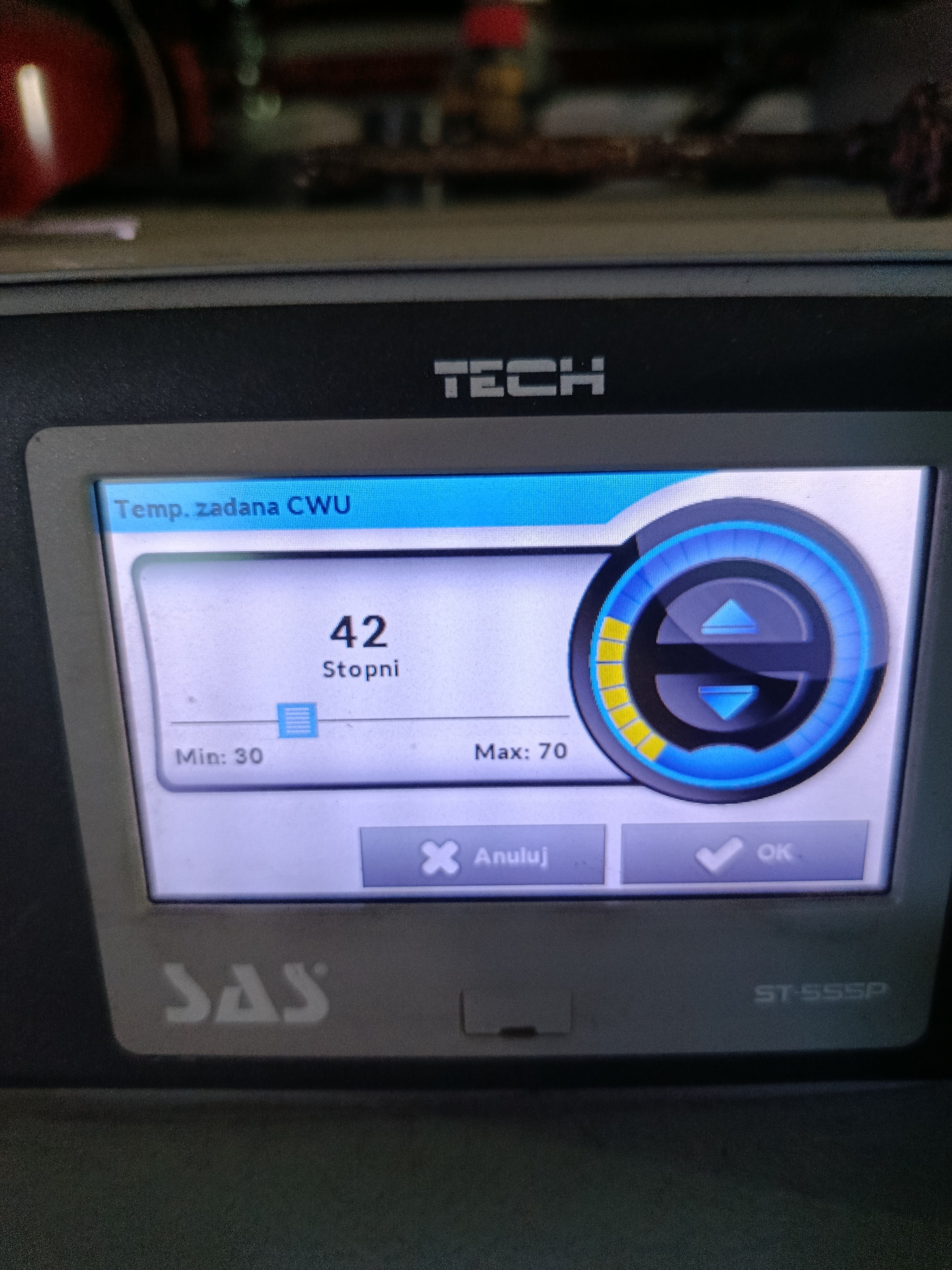

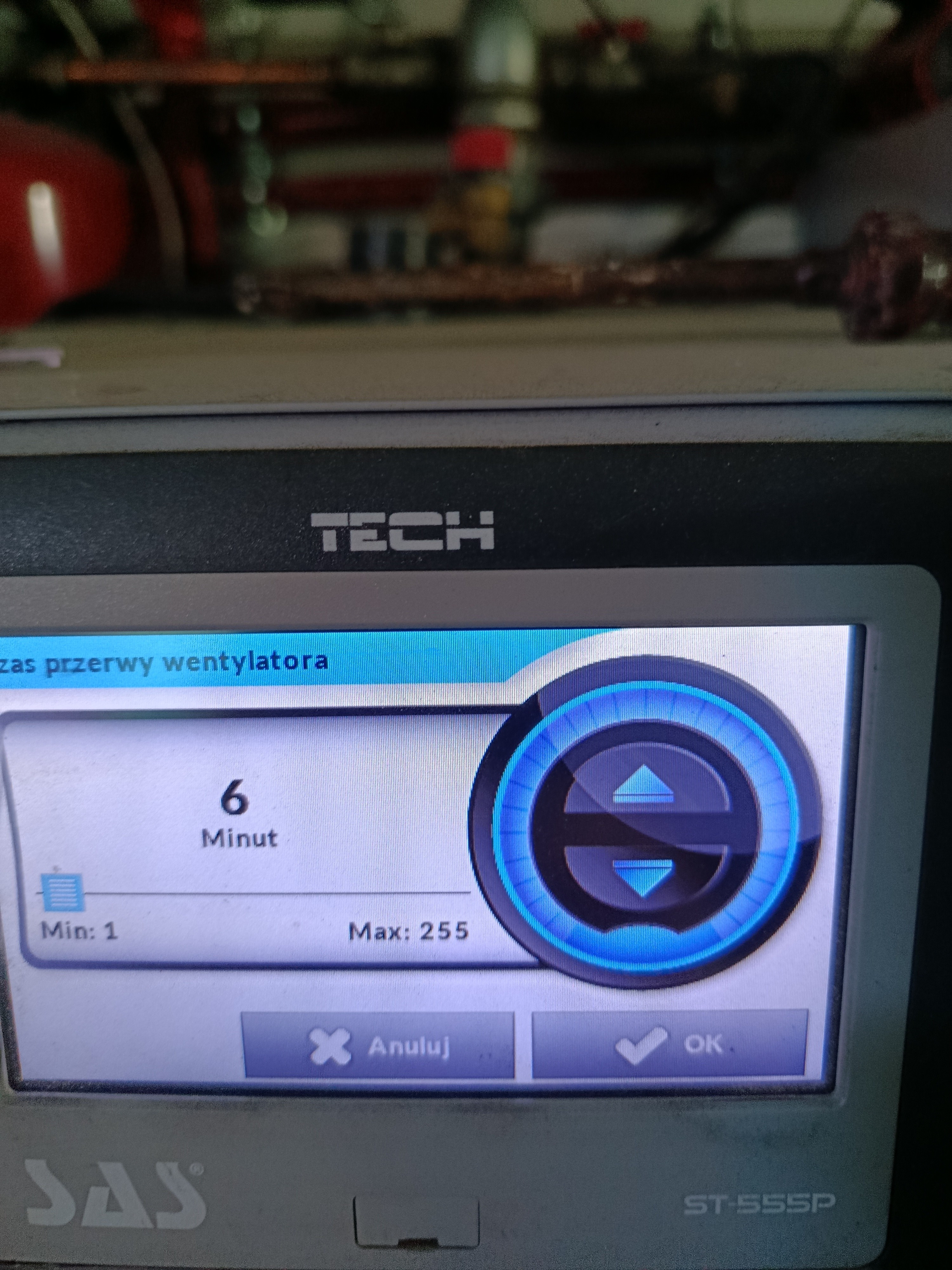

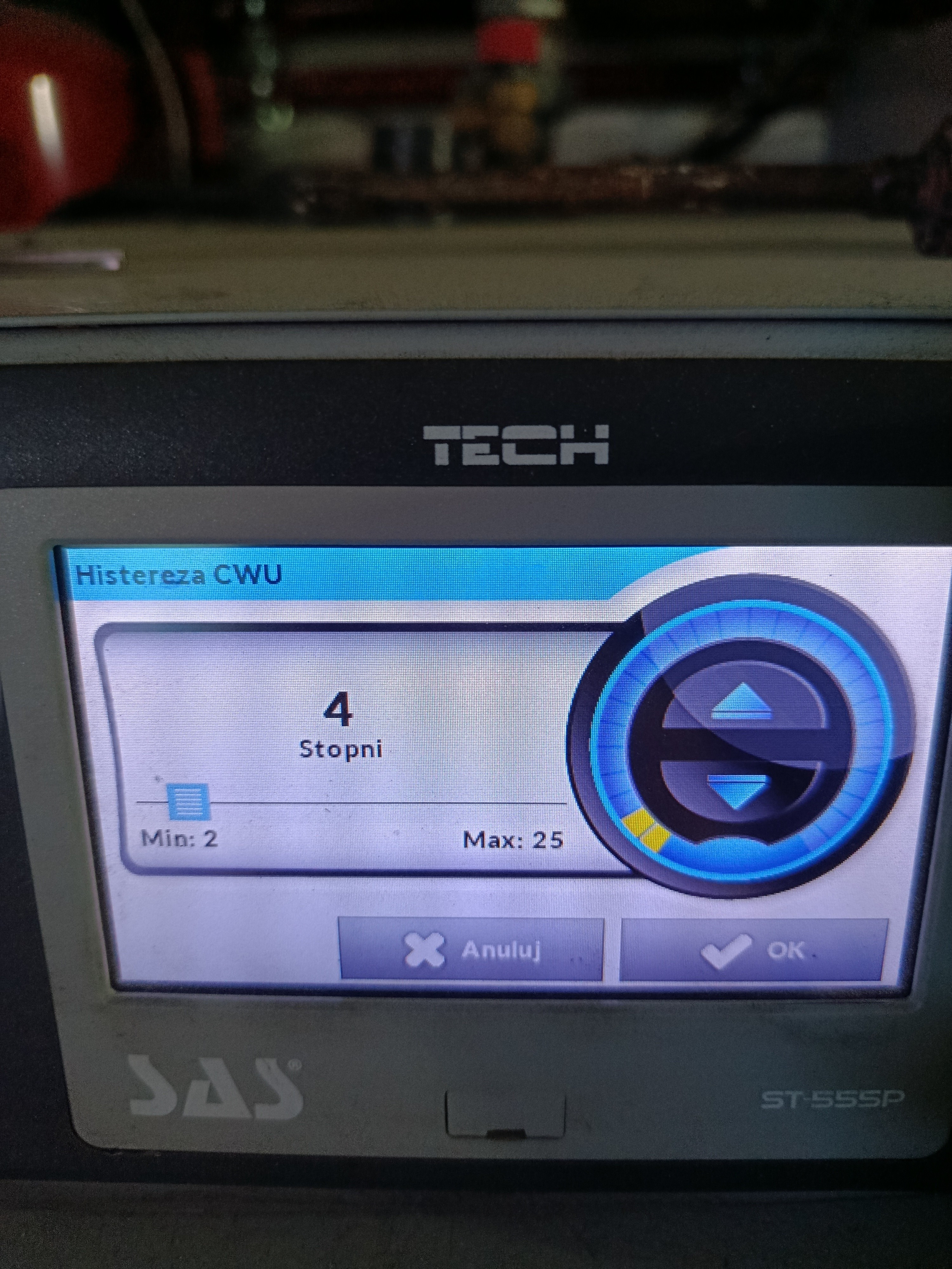

Nie zmieniałem żadnych ustawień. Jak 2 lata temu hydraulik ustawił tak zostało. Piec pali w ustawieniu pid praca i jak osiągnie 5 stopni więcej wchodzić w stan czuwania który trwa około 15 min i jak temperatura na piecu spadnie o 2 stopnie od zadanej to zaczyna proces czyszczenie i podsyp i rozpalanie. Tych cykli jest bardzo dużo w czasie dnia. Podejrzewam że 2 razy w godzinie.. .
Wiem że mu niektórych osób piec pracuję w nadzór i nie musi się ciągle wyłączać i włączać. Może to byłoby lepsze w moim przypadku.
Jestem trochę zielony ale może z Waszą pomocą uda mi się jakoś to poprawić.
Wrzucam zdjęcia
