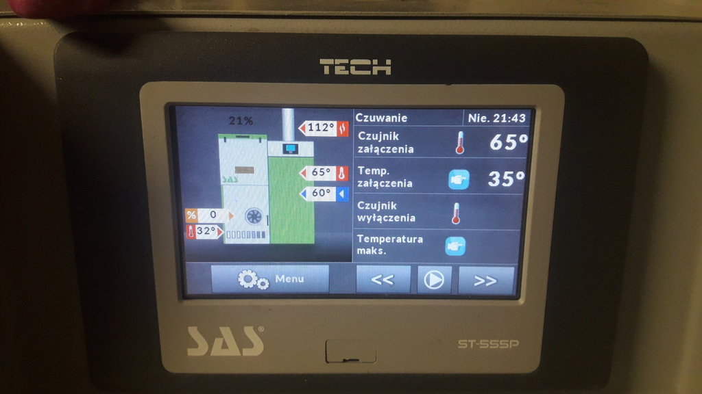

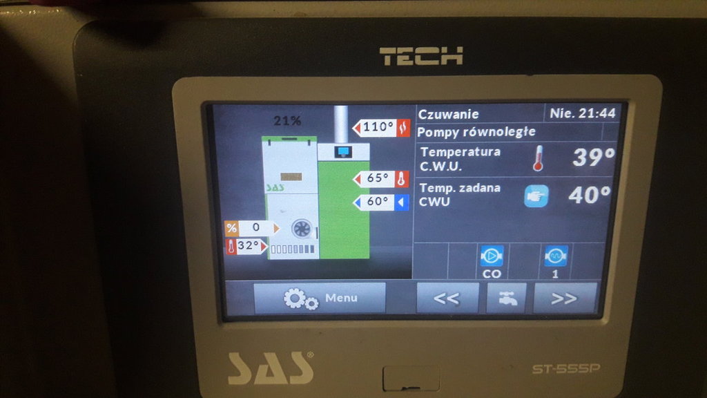

  3. mam taki odbiornik wifi na usb, jak go podłącze do kotła bo widziałem ze jest wejscie to połączy się z siecią? czy trzeba wyłącznie przez kabel do modemu/routera?

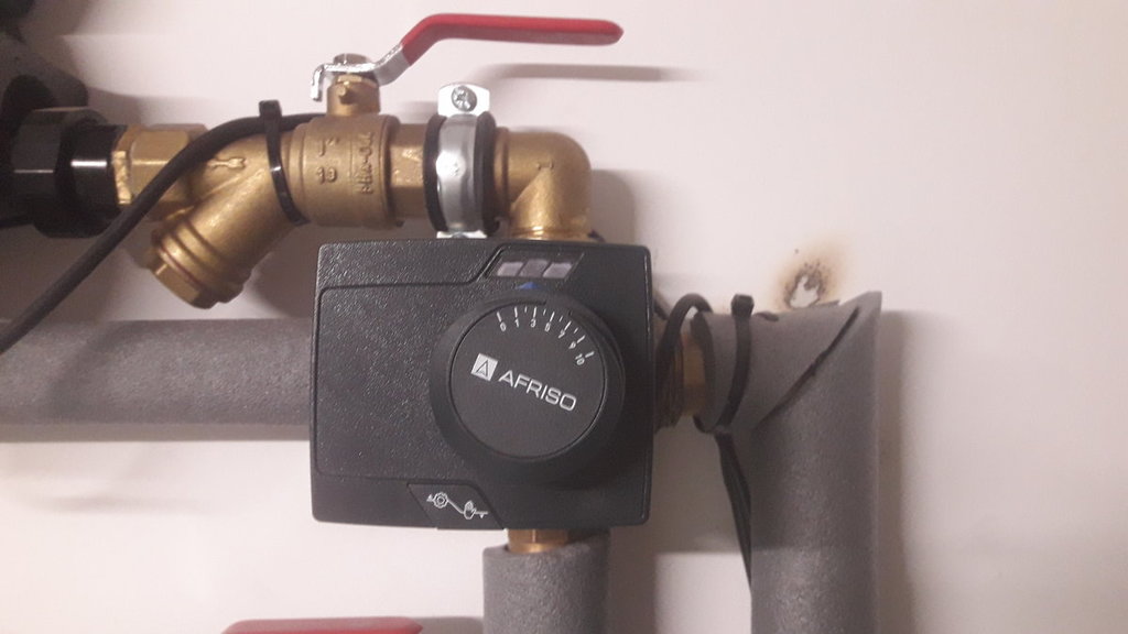

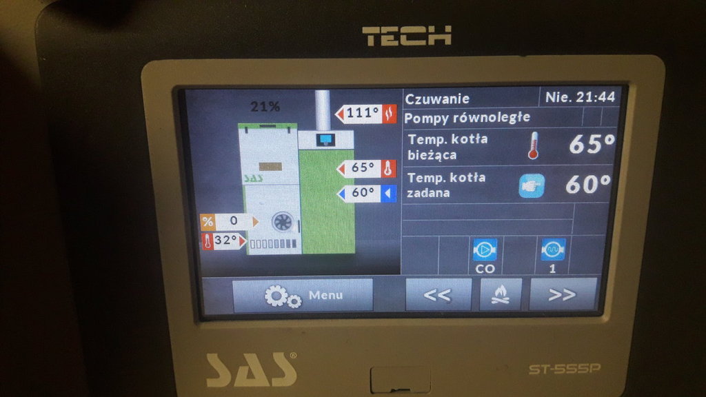

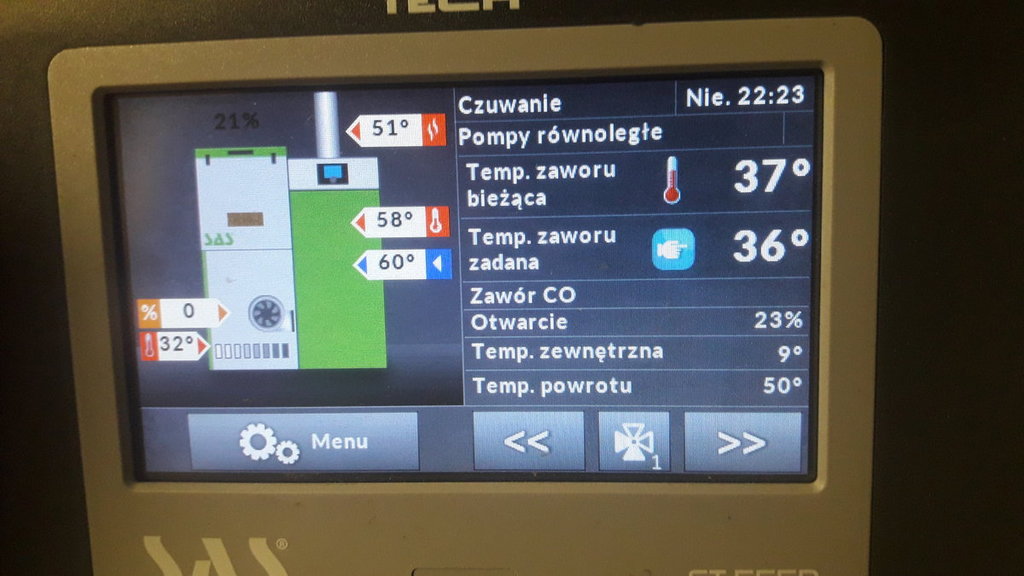

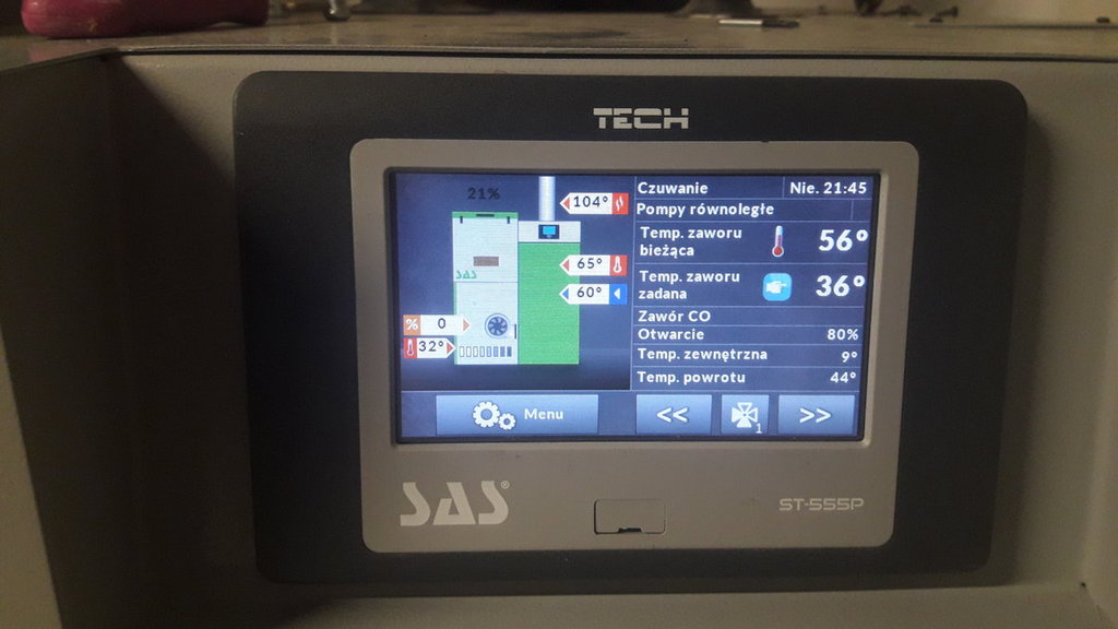

  4. sorry pompa sie zalacza przy 45, a krótki obieg przy 35, min powrót 40` a maksymalnego nie kojaze takiego ustawienia? to jakby logiczne tylko wczesniej nigdy tak nie przebil zadanej zaworu
  5. pracuje prawidlowo czyli trzyma temp powrotu i otwiera sie zeby podniesc temp do zadanej, dzisiaj byl zamkniety na 1% a temp aktualna byla ponad 50`
  6. co sie zalacza przy 35` czyli caly czas a ochrona powrotu 40`

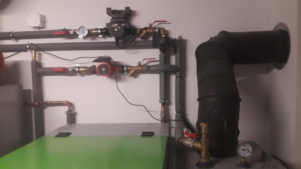

  7. wczoraj pierwszy raz i tak do dzisiaj, grzebalem w menu serwis obrotach wentylatora o chyba od wtedy ten ZB w miejscu barometru mnie zastanawia, spytam o to instalatora, ZB podłączył z prawej strony..
  8. ostatnie zdjecie w poscie 118, widac go za rączką od zaworu za termometrem na zasilaniu..
  9. 4d jest ok moim zdaniem już to sprawdzałem po waszych lekcjach na forum, temp zaworu spadła, ale od wczoraj coś szaleje...
