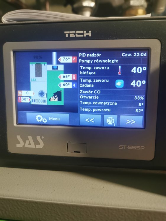

Zmiana tych ustawień nic nie wpłynęła na spalanie... Ochrona kotła jest ustawiona na 80% ale nie włączona czy powinna być uruchomiona w sterowniku?
Co jest ustawione na 80% :)
Współczynnik mocy kotła zmień ze 100 na 70%

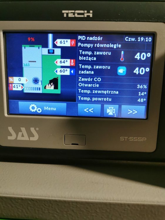

Jak teraz pracuje kociołek? Jakie temperatury kotła, zaworu, spalin itd. utrzymuje.
Masz włączone sterowanie zaworem pogodowo?
Termostaty odkręciłeś na max?

Ale mi chodzi o współczynnik mocy kotła ustaw go na 70 %. Ochrona kotła to co innego ale ja włącz zwłaszcza jeśli nie masz ZB i naczynia przeponowego(bo na zdjęciach nie widać)
Jak długo kociołek jest w nadzorze a jak długo pracuje?.
Przerwę podawania zmień na 10 minut(oczywiście chodzi o nastawy w PID nadzór)
Masz spory pobór ciepła zawór otwarty na 36% (a ile jest na skali siłownika)
Czy w domu nie jest zbyt gorąco 40 stopni przy temperaturze 14 na zewnątrz to trochę już jest, pewnie mogło by być mniej.
Powrót 16 stopni mniej od zasilanie to już trochę dużo pompa na powrocie do zamontowania.

1. Nie sprawdzałem czasu ile pracuje w nadzorze 2. Temperatura zewnętrzna różni się 6 c od faktycznej. Jest dosyć ciepło w domu grzejniki na parterze muszą być na 3 ustawione na termostatach, piętro na 4 inaczej jest za gorąco. 3. Nie mam dostępu do internetu muszę kabel doprowadzić od modemu 4. Teraz zawór pokazuje otwarcie na sterowniku 40% a fizycznie ustawił się na pozycji 4
To zawór jest ustawiony i zamontowany poprawnie.
Zmniejsz zadaną zaworu na 36 stopni.
A termostaty otwór na max.
Możesz tą różnice pomiędzy wskazaniami temp zewnętrzną a rzeczywistą zmienić/dopasować w ustawieniach- parametr korekta temperatury zewnętrznej. Potem możesz włączyć pogodówke w ustawieniach zaworu oraz odpowiednio dobrać krzywą grzewcza. Wtedy zadana temperatura zaworu będzie zmieniać się w zależności od aktualnej temperatury zewnętrznej.

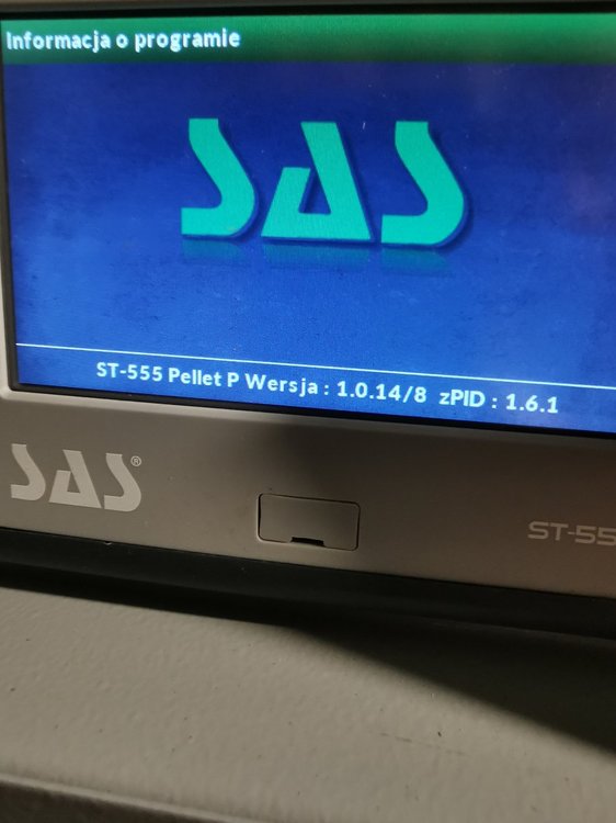

Możesz sprawdzić jeszcze wersje oprogramowania jaka jest zainstalowana w sterowniku.
Najnowsza to 1.0.11
Jeśli masz starszą to zrób aktualizację
http://www.sas.busko.pl/pl/do-pobrania/send/55-tech-st-555-p/394-st-555p-pelety
A po aktualizacji oprogramowania nie zmienia się wszystkie ustawienia?
Wyzerują się do ustawień fabrycznych.
Ale to nie problem kliknąć kilka razy.
Nie wiem którą wersję oprogramowania masz teraz, lecz w sasie któraś starsza wersja miała sporo błędów.

@Darekgra zauważyłeś roznice temperatur miedzy kotlem a powrotem. Dosc dużo jak na 36% otwarcia zaworu .
Edytowane przez Kazio321
Tak tylko zobacz na pierwszym zdjęciu gdzie jest czujnik powrotu zamontowany, brak pompy na powrocie, oraz dodatkowo zbędne termostaty na grzejnikach które ograniczają przepływ i powodują większe wychłodzenie wody w obiegu. Trzeba na to poprawkę wziąć.

O super dają coś nowszego niż jest dostępne na stronie producenta.
Temperatura powrotu najlepiej jak by była maksymalnie zbliżona do aktualnej temperatury kotla, ale niższa o 5-6 stopni to już jest bdb wynik.
Producent jeśli dobrze pamiętam w gwarancji żąda temperatury minimalnej kotła 65 stopni a powrotu 55 więc masz jeszcze trochę do nadrobienia. :)
