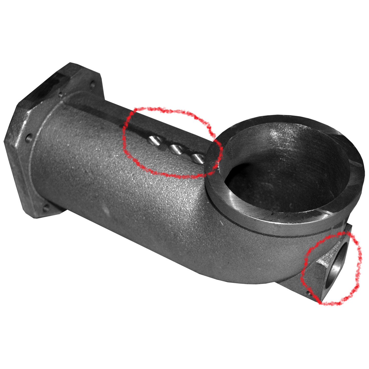

Nie wykluczone że pojawiały się znaczne luzy w miejscu gdzie przechodzi oś ślimaka przez kolano i tam dostaje się niechciane tzw lewe powietrze  ,można też spróbować ograniczyć dopływ powietrza przez otwory górne w kolanie na zdjęciu zaznaczone na czerwono .

Z  8 miesięcy temu wymieniałem panewke w tym kolanie. Wymieniałem bo nie mogłem ślimakiem obrócić. Na obecnym ślimaku praca jest bardzo ciacha. Na poprzednim sporadycznie piszczał podczas pracy. Aktualnie jest bardzo cicho. Zamówiłem na zapas ślimak z uzwojeniem 10mm. To o 3 mm więcej niż standart. Zobaczymy. Mam po prostu wrażenie że jest drastyczny spadek jakości w pancerpol. Dziękuję za info. Jak ktos ma. Jeszcze fajne pomysły to proszę pisać. Za miesiąc profilaktycznie rozbiorę ślimak i dam. Znać. Jak można ograniczyć ten przepływ przez dziurki?
A kolanko też kiedyś wymieniłem z pancerpol. Pochodziło z 3 miesiące i złapało takiego luzu że w głowie się nie mieści. Panewka byla wtedy mega wyrobiona. Wróciłem na oryginał i nowa panewka i póki panewka dobrze zachowuje się w kolejnych ślimakach
@Chrulon Przepływ przez "dziurki" można ograniczyć przez zaklejenie ich np silikonem wysokotemperaturowym chyba najlepiej zakleić je wszystkie .
