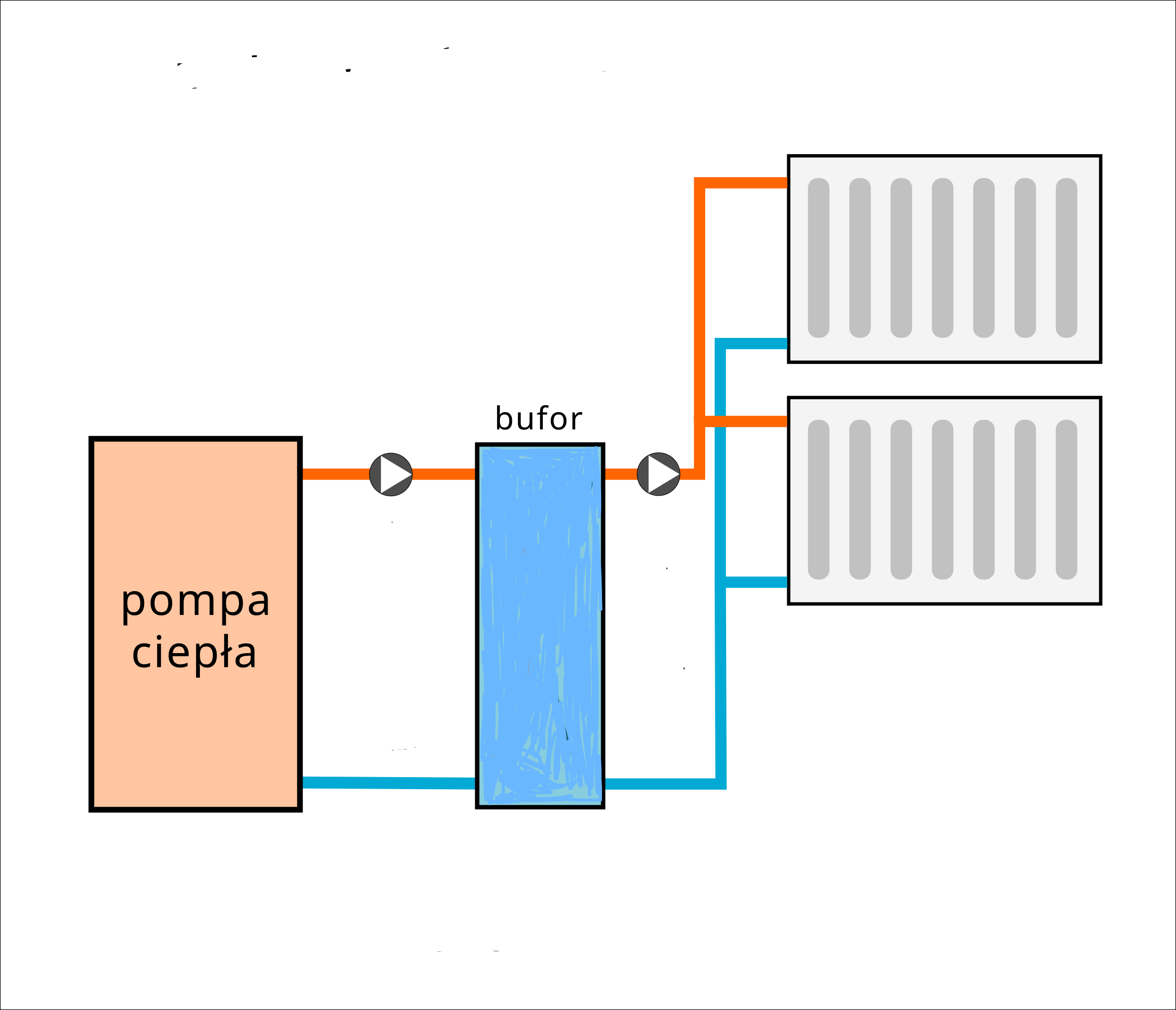

Witam mam pytanie, mam PC Mitsubishi ecodan, podłączenie jak na foto.  mam ogrzewanie podłogowe ale nie podłączone do PC, z tego co wiem to pc ma grzanie dwustrefowe,czy bufor wtedy pozostaje czy drugi musi być żeby podłączyć podłogowe.
Wystarczy jeden bufor. Dokładasz do instalacji zawór mieszający jeżeli nie masz i podłączasz pod ten zawór a konkretnie siłownik zaworu sterowanie z PC
Czyli ten bufor pozostaje co mam,ale czy wtedy jak dołożę zawór mieszający,będzie sterowanie dwustrefowe
Tak
