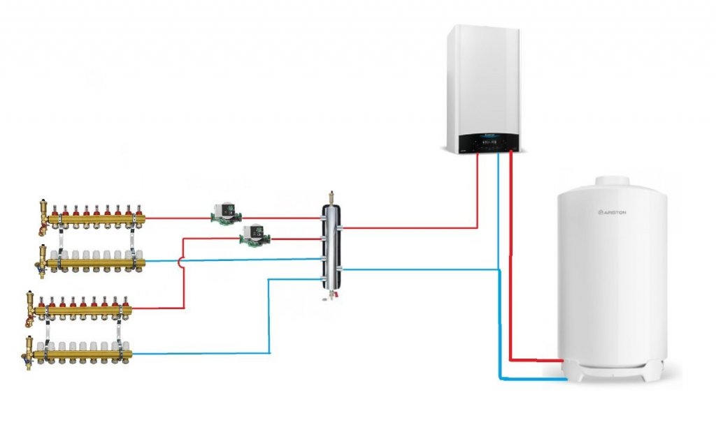

Witam!!
Mam problem w związku z uruchomieniem ogrzewania w całym budynku podłogówka około (1300 mb), kotłownia podłączona w sposób przedstawiony na schemacie ( na schemacie brak zaworów, ale w rzeczywistości są. Na piecu ustawiam temperaturę która ma iść bezpośrednio w podłogówkę. Otóż problem pojawia się za sprzęgłem rozdzielacz zamontowany wyżej na sprzęgle ma wyższą temperaturą od tego zamontowanego pod spodem.
Czy jest to prawidłowo zamontowane??
Czy powinna być jedna pompa i za pompą powinno być rozejście na dwa rozdzielacze??
Czy dwie pompy ale podłączone z jednego wyjścia ze sprzęgła??
Czy pompa obiegowa zamontowana w piecuby wystarczyła na całą instalację i czy sprzęgło jest potrzebne??
Drugi problem to sterowanie ogrzewaniem podłogowym: chciałbym aby było to strefowo czyli pokojami. Jeden rozdzielacz jest bezpośrednio w kotłowni natomiast drugi jest w innym pomieszczeniu oddalonym około 8 m od kotłowni. Pomiędzy pomieszczeniami mam pociągnięty kabel 10 x 1, czyli tyle ile jest pętli na dalszym rozdzielaczu+ masa. Czy mogę to podłączyć na jednej listwie ogrzewania podłogowego wykorzystując ten kabel. i czy strefa w której mam 8 pętli mogę ją podłączyć przez stycznik/przekaźnik, dla którego sygnał będzie podawany z listwy znajdującej się w kotłowni.

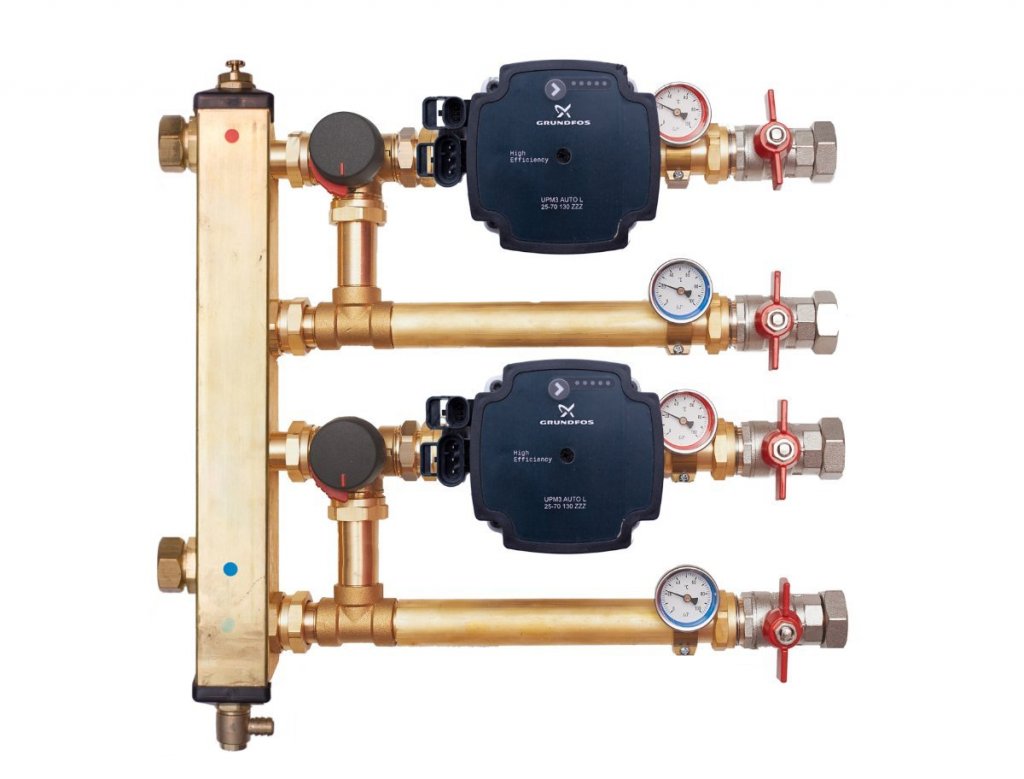

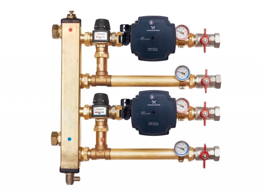

Witam ,to jest właśnie problem tych ,,podwójnych sprzęgieł " jak już coś takiego się zakłada to najlepiej jest aby takie ,,sprzęgło " miało wewnątrz odpowiednie przegrody, które chociaż trochę zmieszają tą wodę wewnątrz, wystarczy że na jednym rozdzielaczu jest dużo większy opór i tak będzie się działo, rozwiązaniem jest założenie zaworów trójdrogowych nastawnych ( takich pod siłownik ) lub termostatycznych , którymi można zrównoważyć te dwa rozdzielacze.  Pozdrawiam TomekB

@tomekb dlaczego stosujecie powrot z pierwszego obiegu nad zasilaniem do drugiego. To zamierzone, jakis cel?
Czy przy wiekszych odleglosci pomiedzy zasilaniami a powrotami (w sprzegle) autora tematu ten problem rowniez by wystapil? Dluzsze (wyzsze) sprzeglo. Czy wieksze sprzeglo nie rozwiazaloby tych problemow?

Tak bo my wewnątrz mamy taką przegrodę i dość dobrze się nam to tam  miesza .
Czy dwa rozdzielacze moga byc zasilane z jednej pompy i za pompa rozejscie na dwa rozdzielacze
Wysłane z mojego LYA-L29 przy użyciu Tapatalka
Tak mogą , ale trzeba zastosować odpowiednie przekroje rury  zasilające rozdzielacze .

Aby odpowiedzieć na to pytanie , to musimy wiedzieć jakie sterowanie chcesz wykorzystać , ( jaki producent) przydał by się jeszcze jeden kabelek do uziemienia , chyba że siłowniki będą pracowały na napięciu 24v .
Czyli ze sprzegla moge wyjsc tak
Rura 25 - pompa - trojnik - rura 25 do kazdego rozdzileacza
Bylo tak zw ze sprzegla wychodzila miedz pozniej pompa i miedz i pozniej jak wchodzi w sciane to pex
