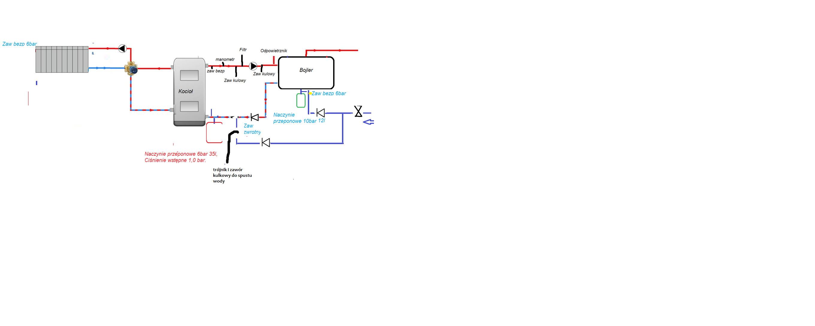

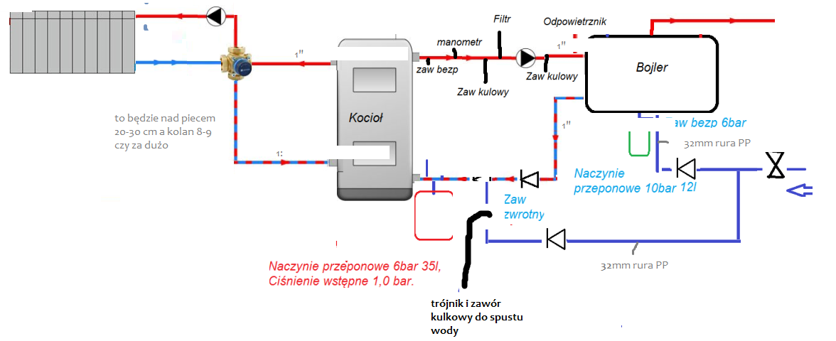

3 godziny temu, sambor napisał(a):

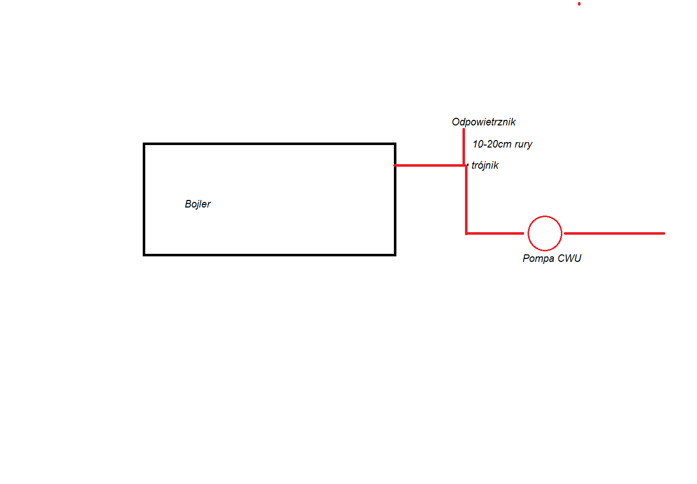

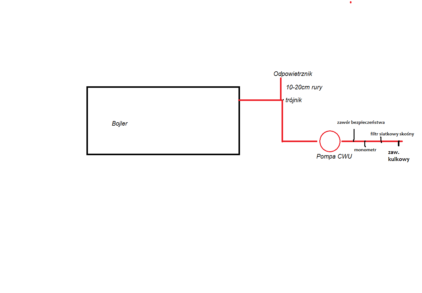

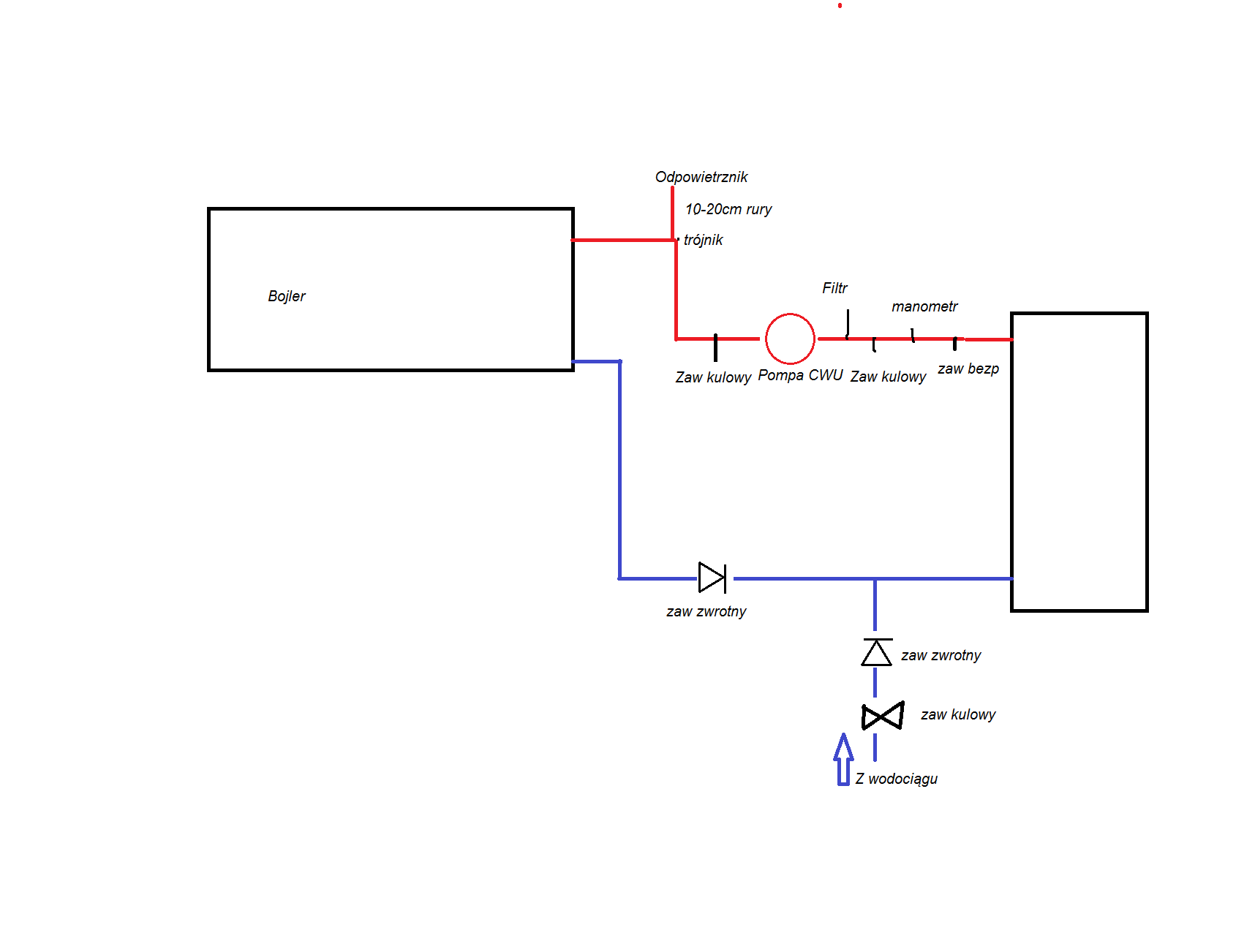

To trzeba inaczej podłączyć odpowietrznik - tak jak na rysunku
Oczywiście przed pompą, po za filtrem i zaworem odcinającym,  manometr i zawór bezpieczeństwa
A te zawory bezpieczeństwa mają być po 2,5 BAR?
W całej instalacji są 2 - jeden od CWU- 6 bar, drugi przy samym kotle to 2 bary lub 2,5 bar, 2 bary byłby lepszy, ale jego ciężej kupić w kompletnej grupie, więc podałem gotową grupę , jak robisz z osobnych elementów to raczej poszukaj 2 bary.
