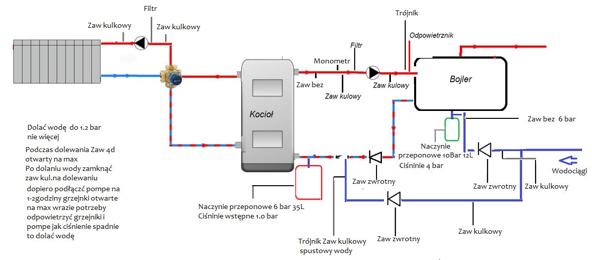

  • Ten schemat jest bez sensu na dodatek może być niebezpieczny
  • Tu masz przykładowy schemat takiej instalacji jak powinna być zrobiona - do NACZYNIA PRZELEWOWEGO RURA METALOWA min 1" średnicy Między kotłem a zaworem 4-D jak najkrótsze odcinki, rury min 1", sa
  • Rozdzielacza nie musi być. To jest przykład - może być instalacja grzejnikowa na rozdzielaczu lub na trójnikach - jak to dawniej robiono.

W dniu 5.05.2025 o 08:31, lewy40 napisał(a):
Witam Pana

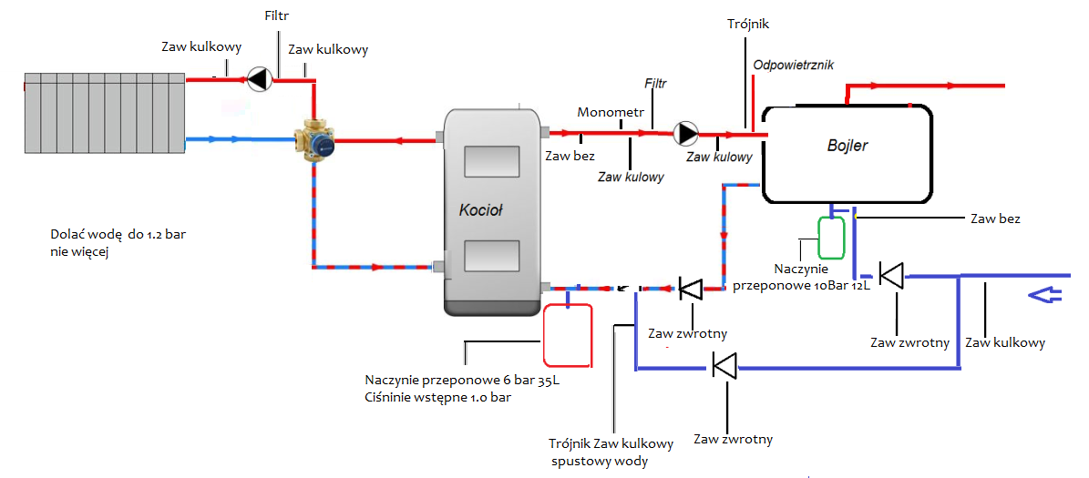

Ok z tego układu co zrobił Pan zchemat dolewanie odbywa się z wodociągów rozumnie a przy dolewaniu wody zawór 4 d jak musi być ustawiony żeby było wszystko dobże ?
Ciśnienie w naczyniu 6 bar 35l ma być 1.0 bar a w drugim naczyniu ?
A do zaworów bezpieczeństwa dodać wężyki można ?
A wodę dolać żeby było na manometrze 1,2 bar ok
pozdrawiam.
Ten schemat co teraz podałeś jest zły!
Przecież już go poprawiałem! Prawidłowy schemat jest w poście #44!
W naczyniu 12l, 10bar przeważnie wystarczy ciśnienie fabryczne - ok 4 bar
Podczas dolewania zaw 4-D ustawiasz na max otwarty.

Ok przy dopuszczeniu wodo oba zawory kulkowe  muszą być otwarte czy jak a zawory bezpieczeństwa coś znimi robię
Po dolaniu zamykam oba zawory kulkowe
Po dolaniu, zamykasz tylko zawór na dolewaniu, ten drugi na bojler musi być otwarty, inaczej nie będzie ciepłej wody z bojlera.
Na wyloty zaw bezpieczeństwa nie trzeba żadnych odprowadzeń, tam nie może wylatywać woda.
Zawór OK.
Jak połączysz rury, otwierasz zaw 4-D ręcznie, bez siłownika i wolno dolewasz wody, aż manometr pokaże 1,2bar. potem podłączasz pompę - nawet do gniazdka i niech pochodzi 1-2h, aż instalacja się napełni - grzejniki muszą być otwarte na max, może będzie trzeba odpowietrzyć ręcznie grzejniki i pompy.
Jak ciśnienie spadnie, to znowu dolewasz wody.
Podłączasz siłownik i pompy do sterownika kotła, odpalasz kocioł i to wszystko.
Obieg napełniania kotła możesz zrobić rurami o mniejszej średnicy np PP25 czy nawet PP20

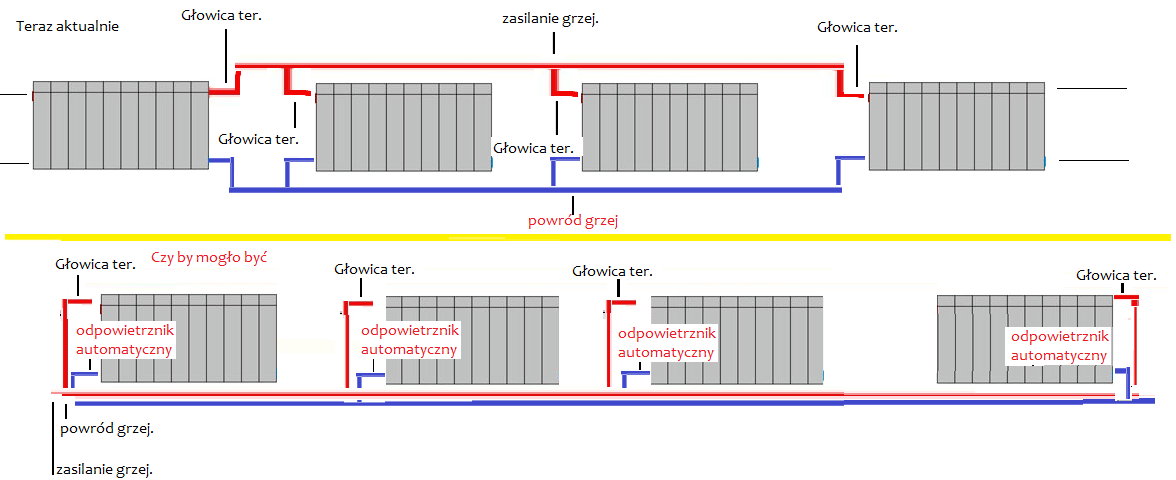

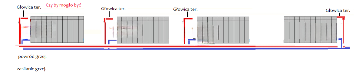

Witam teraz pytanie co do podłączenie Grzejników zrobiłem tam Panu jaki ma aktualnie podłączenie i chciłbym trochę zmienić bo rodzice się  upierają że grzejniki mają zostać wiadomo bo trochę kosztuje wszystko też zrobiłem jak bym chciał podłączyć proszę zerknie pan jak by było coś nie tak to zmieni proszę oczywiście pod ten shemat co pan zrobił pozdrawiam
Odpowietrznik powinien być na końcu każdego grzejnika, nie musi być automatyczny - lepiej jest dać ręczny.
Tam ma być układ zamknięty, więc powietrze wejdzie tylko raz - przy napełnianiu instalacji.
To co proponujesz - odp na powrotach jest sprzeczne ze zdrowym rozsądkiem i prawami fizyki

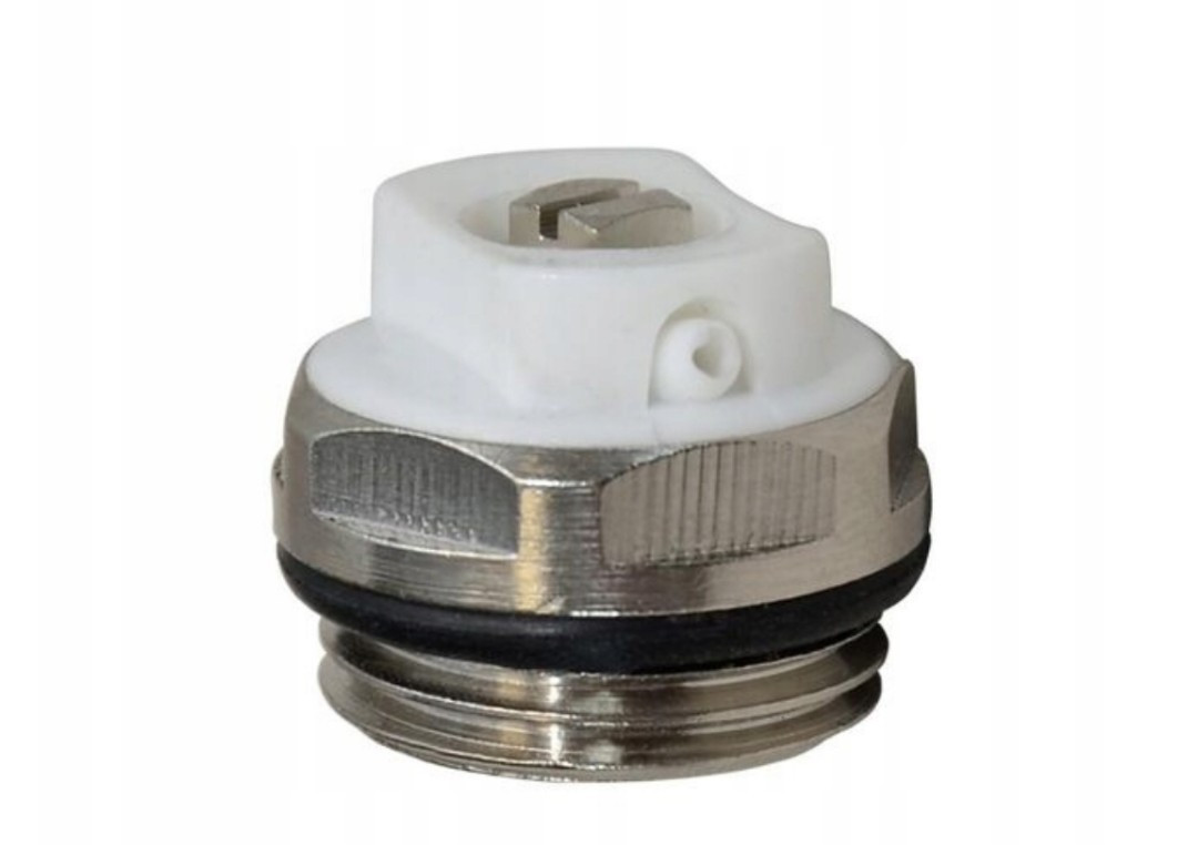

Na górnym korku powinien być a wogule musi być odpowiecznik ?
Bo tam będzie ciężko odkręcić korek
Czy tylko dać na powrocie ? A i czy mogą być tak podłączone grzejniki chdzi mi czy mogę dać od dołu dwie rury zasilająca i odpływająca
Nie musi być odpowietrznika na grzejniku, ale będzie problem z prawidłowym grzaniem.
Nie możesz dać odpowietrznika na powrocie, to nie ma sensu!
A rury możesz prowadzić jak chcesz- dołem, górą - dowolnie.

Ok to będę musiał się pomęczyć z od kręcaniem korka i wymiana na z gwitem to tak jak Panu wysłałem schemat tylko odp ręczny na górze?
5 godzin temu, sambor napisał(a):
Tak, schemat jest OK, tylko odpowietrzniki muszą być na górze instalacji, gdyż tam się zbiera powietrze.
Tak na górze będą tylko będę musiał wykręcić korek i dać odpowietrznika takie mogą być

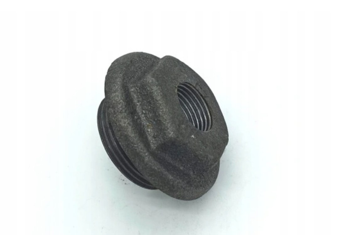

Tak, takie odpowietrzniki w takich korkach, tylko korki mają 2 rodzaje gwintu - prawe i lewe, musisz się zorientować co kupić, inaczej tego nie złożysz.
Korki drogie nie są, więc można od razu kupić oba rodzaje.
Aby wykręcić korek z grzejnika przeważnie trzeba go podgrzać i powinien ruszyć.
