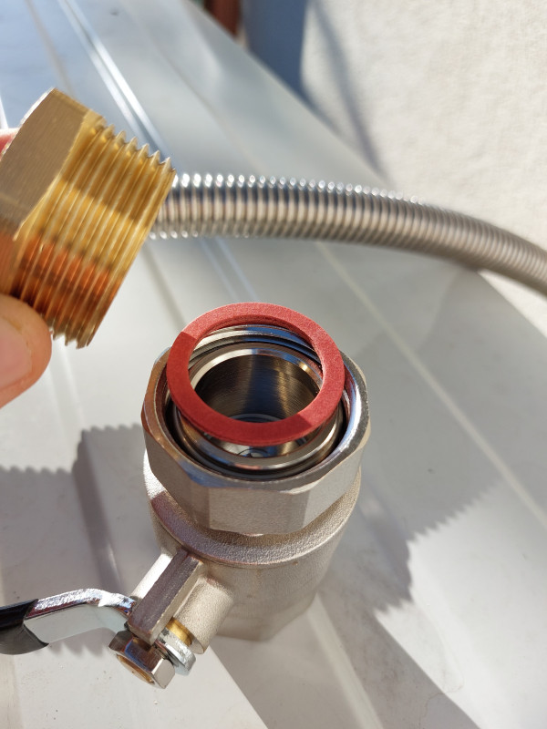

Zawor 5/4 z połśrubunkiem
Nie było tam uszczelki, więc wymyśliłem że powinna być, taka jak na zdjęciu. W to chce wkręcić redukcję jak na zdj. Czy to poprawny sposób uszczelnienia?
Tak.
NIE.
Przecież tam jest gumowy oring i redukcji nie wkręcisz . Tam musu być oryginalna końcówka zaworu z stożkiem wewnętrznym
Masz rację kolego @lajosz. Za szybko zerknąłem.
Jeżeli gwint złapie na   tyle by to skręcić to będzie dobrze
Patrze teraz ale tam nie ma oringu. Tam jest tylko metalowy pierścień blokujacy/trzymajacy nakrętkę . Brak uszczelki, krawędź jest plaska a nie stozkowa. Nie wiem co to kupiłem za zawór...
W sumie to myślę że się uszczelni tak jak wymyśliłem z uszczelka, redukcja ładnie się dociska do brzegu zaworu.
... Patrze teraz na allegro gdzie go zamówiłem,  na zdjęciu jest taka uszczelka jaką chcę tam wsadzić. Czyli oryginalna gdzieś zaginęła po drodze

Rozwiązanie zagadki
I to jest właśnie "magia zdjęć". Niby widać oring, a faktycznie to pierścień, aby nakrętka nie spadła.
Jakby człowiek wziął w łapy to od razu by wiedział.
Nie zamykam tematu, jeszcze nie zacząłem prac a już koncepcja się rozrosła. Śrubunki jednak są dobre, lepsze zdecydowanie niż próba napchania takiej ilości taśmy żeby dokręciło się dokładnie po zaplanowanej liczbie obrotów.
Jeżeli to pierścień osadczy ( taki seger ) to jest OK . Ze zięcia tego nie widać

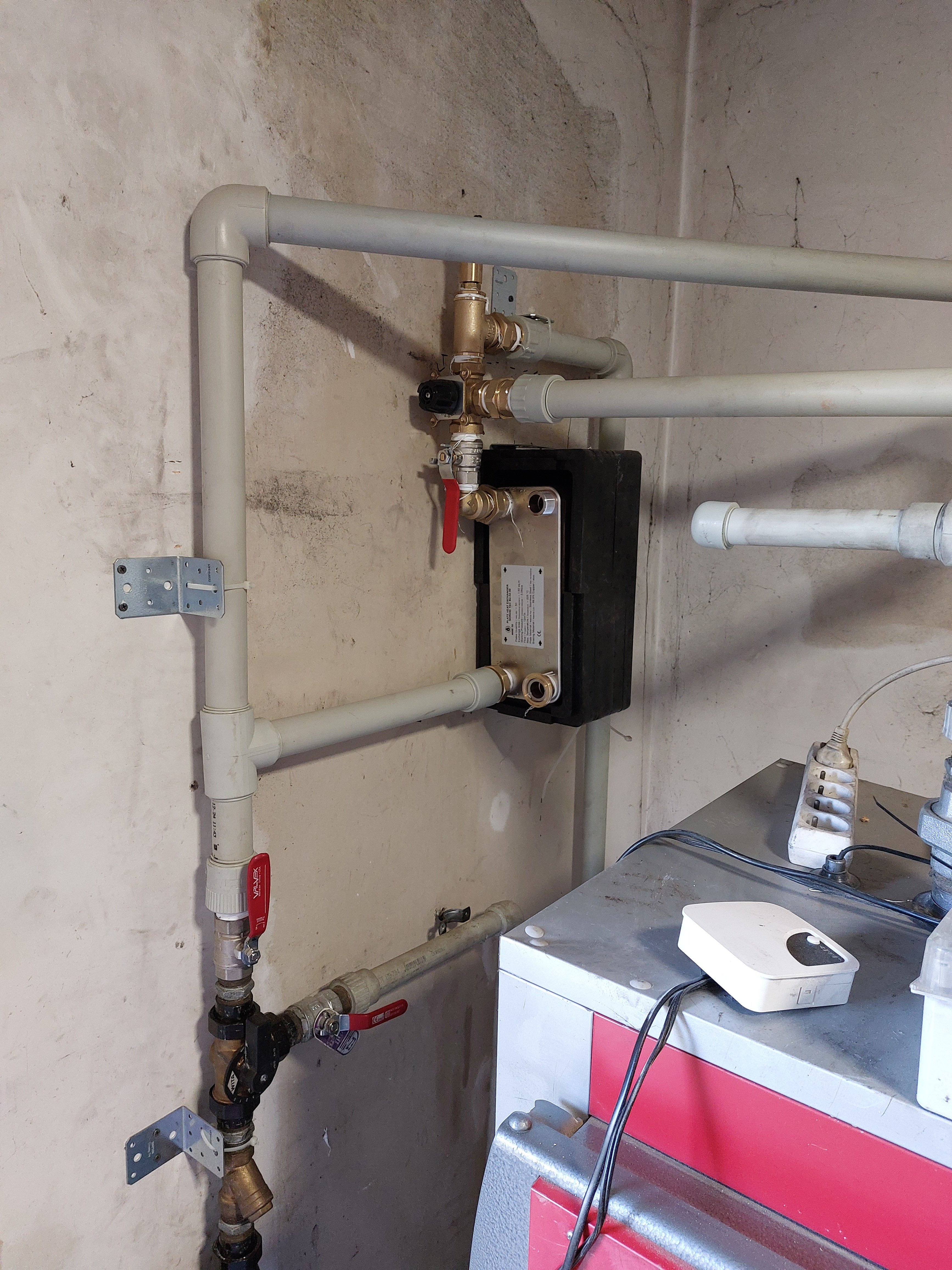

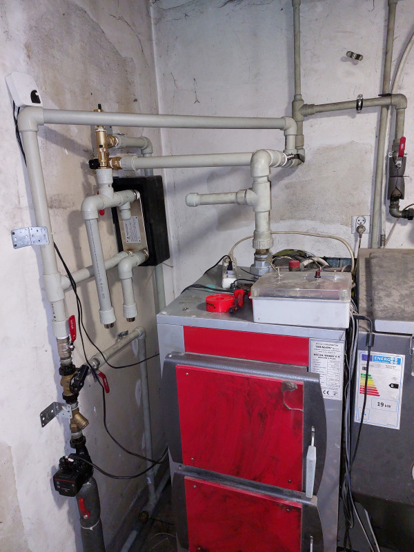

No i dziś zostałem hydraulikiem. Przerobiłem połowę rur w kotłowni, wymieniłem pompę i zamontowałem wymiennik. Plan był taki żeby główny obieg co w kotłowni zrobić na rurach pp40 bo wcześniej był na pp32, ale nie udało się w 100%. Rury w kącie za piecem są na tyle niedostępne ze nigdy bym tego nie zgrzał. Może kiedyś,  jeśli to w ogóle ma sens.
Wszystko szczelne, gdzieniegdzie ciekło ale udało się uszczelnić. Chyba zrobiłem błąd na górze,  pułapka na powietrze beż możliwości odpowietrzenia, ale dziś już musi tak zostać. Obiegu z pompy ciepła jeszcze nie zmontowałem. Za chwilę dobijam wodę do pełna i mam nadzieję że ruszy.
Zależy gdzie i jak ta rura dalej idzie. Jak idzie w górę, to odpowietrznik niepotrzebny. Jak w dół lub długo poziomo, to by się przydał.
Niestety w dół. 10cm, ale w dół. No ale w końcu instalacja się odpowietrzyła i ruszyła, długo to trwało ale jakoś powietrze zostało usunięte.
Myślę że wyszło nie najgorzej, zgrzewane rurki są naprawdę OK dla amatora.
A jakby ktoś był ciekaw to cała część CO (bez cwu które jest po prawej) wygląda tak. Rury przygotowane pod pompę ciepła.

Jaka pompa ciepła będzie? Jakiej mocy? bo mnie temat pompy ciepła też interesuje. Chcę dołożyć do swojej instalacji.
Kaisai 12 kW. Troszkę za duża prawdopodobnie, ale promocja akurat taka a nie inna była. Teraz chyba mniejsze moce też poszły w dół.
Ile zapłaciłeś? i czemu przez wymiennik a nie np przez mały bufor?
Bo mam instalację otwartą i nie chciałem jej zmieniać za bardzo.  Koszt bodajże 5800 z dostawą. Wymiennik mniejszy, tańszy i mniej inwazyjny niz bufor,instalacje chcę miec na osobnym obiegu bo PC będzie na glikolu. To jest eksperymentalny projekt więc jak ta koncepcja nie zadziała to będę szukał innej. W każdym razie z ewentualnymi zmianami sobie powinienem poradzić po tym treningu.
