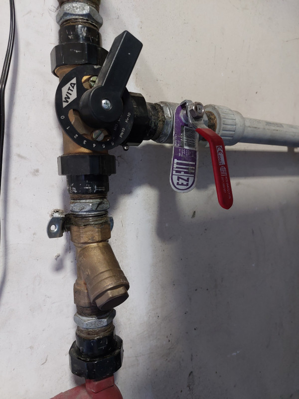

To nasi bohaterowie. Da się powiedzieć jaki to typ? Trzy już ciekną bo ruszyłem konstrukcja, a mam uraz do nich bo raz wymieniałem pompę i pół dnia nie mogłem tego uszczelnic
Witam. Może to nie aktualne ale te czarne błyszczące polsrubunki to straszny badziew. Dostałem kiedyś kilka kompletów z hurtowni za darmo.... Chcieli się tego pozbyć bo mieli całe pudło. Srubunki te mają tak rozjechane wymiary że szkoda nerwów. Nie mogłem tego doszczelnice pomimo różnych grubości uszczelek gumowych. W końcu pojechałem i  kupilem odlane żeliwne polsrubunki. A te co dostałam wyrzuciłem wszystkie na złom. Bo Nie trzymają wymiarów i jakoś się rozszerzają dziwnie  po wkręceniu
Tak, one są kiepskie ale tanie. Te co były to zostały, tylko zmieniłem uszczelki na nowe i nie ciekną. Wszystkie inne śrubunki i złączki kupiłem mosiezne bo dobrze się je skręca na taśmę teflonową. Dziś napelnialem pompę woda no i okazało się że rura flexo karbowana ma dziurę, to mi naprawili w sklepie i innych awarii na razie nie ma. W sumie to urządzenie gotowe do uruchamiania, zostało wlac glikol i podłączyć panel sterowania.
