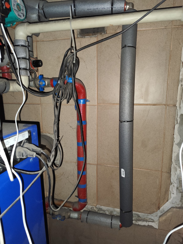

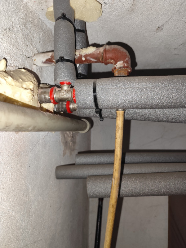

Witam, użytkuje piec z podajnikiem ze sterownikiem Pid dynamic 4d z zaworem trójdrożnym przed pompką. Zamontowałem termostat pokojowy, po ustawieniu wszystkiego pomimo uzyskanej temperatury w pokoju i automatycznym wyłączeniu pompki nadal szła ciepła woda na grzejniki. Zamknąłem jeden zawór za piecem, sytuacja się unormowała, tylko teraz po odłączeniu pompki z grzejników wraca bardzo gorąca woda, rury za piecem idące dołem ndo pieca również są gorące. Mało się znam na tym, pieca też się uczę. Pytanie czy tak ma być ? Czy wrócić do starych ustawień z zaworem tylko przerobić zawór trójdrożny za pompkę? Przed zamknięciem tego jednego zaworu za piecem wydaje mi się, że aż tak ciepła woda nie wracała.. ciśnienie na piecu bez zmian. Chyba, że wcześniej miałem złe ustawienia, które jakimś cudem funkcjonowały. Tj widać na zdjęciu ten zawór u góry był wcześniej otwarty, teraz go zamknąłem, dolny nie ruszany bez zmian. IMG_20250302_235544.thumb.jpg.141e96c960e32111a99f1678523a82b3.jpgIMG_20250302_235458.thumb.jpg.2d8353c3bc09f9c44ef81a3b27323a35.jpg
To tak nie będzie przy tym co masz byś wyłączał sobie pompkę od termostatu .
Bez inwestycji i przeróbek  musi pozostać po staremu .
Ten zawór który zamknąłeś i jeszcze jak byś jeszcze 3d zamknął to byś sobie dopiero narobił .
Zamknales nasczescie tylko mieszanie zaworom 3D,ale ten 3D isto jest tež przymkniety,to nie rob takich prob,poki nie znasz sie ponad hydraulika.Te zawory motylkowe sa tam z powodu zamkniecia przy naprawie systemu-wymianie pompki i.t.p. by nie bylo nutne spuscac caly zlad wodny i nie do samowolnych zamykani przy grzaniu.
