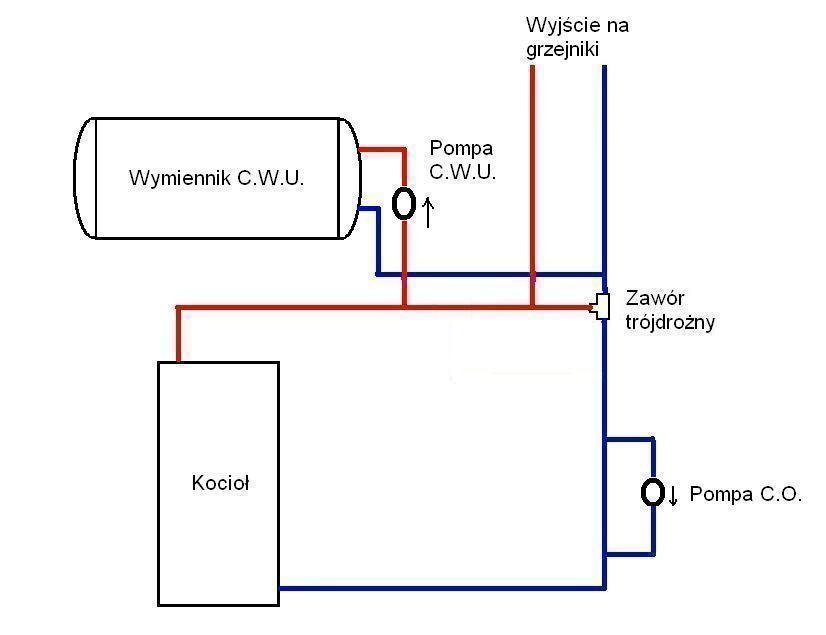

Witam wszystkich.
Mam pytanie odnośnie umiejscowienia zaworu trójdrożnego. Na szkicu który dołączam tak wygląda instalacja w mojej kotłowni nie ma tylko zaworu trójdrożnego. Czy prawidłowo umieściłem go na rysunku? Jeśli nie proszę o sprostowanie.
p6yf_655_ua29q.jpgUploaded at Picoodle.com
Z góry dzięki za pomoc.
  • Odpowiedzi 121
  • Wyświetleń 117,4 tys.

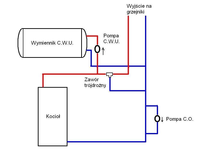

A jaką funkcję ma ten zawór spełniać?Czy regulację temp wody podawanej na grzejniki cz ochronę powrotu kotła?
Ochronę powrotu kotła, ponieważ na grzejnikach mam głowice termostatyczne które regulują temperaturę w pomieszczeniach, więc nie ma potrzeby regulacji temperatury podawanej na grzejniki. Tak jak napisałem, miałem na myśli tylko ochronę kotła na powrocie.
1. Pompa niepotrzebnie na bypasie.
2. Powrót z bojlera prosto na dół - czy za pompę c.o.
3.Zawór 3D tuż przed pompą c.o. a trzecia jego noga na zasilaniu, powyżej odejścia na bojler.
Jak jeszcze te 2 punkty zrozumiesz i uwzględnisz, to będzie ok.

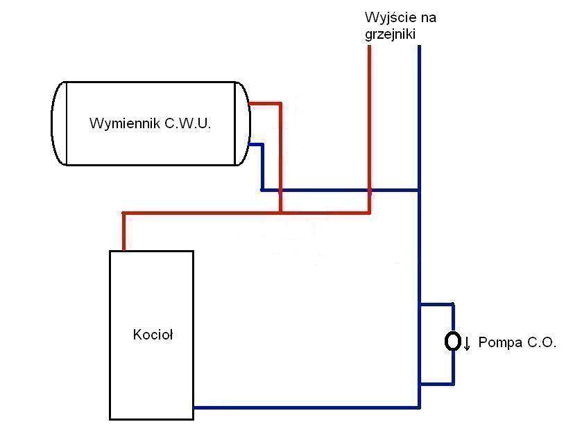

Zawory zwrotne za pompami oraz odpowietrznik na zasilaniu zbiornika CWU.
Naczynie otwarte w najwyższym punkcie instalacji.
Edytowane przez Digitrax
Ok, wszystko jasne. Jeszcze tylko pytanie co do pompy c.o. - jest ona zainstalowana na bypasie tak jak narysowałem, ktoś kiedyś tak zainstalował, a ja teraz przerabiam. Powrót do kotła to rura 2 cale, a pompka jest na calowym bypasie. Jeśli bym tak zostawił tą pompkę to czy bardzo będzie źle? Poprostu pytam bo jeśli jest niezbędna ta zmiana to nie ma o czym mówić, poprostu przerobie i koniec.
Ten bypas jest tam zbędny bo grawitacji i tak tam nie będzie a w przypadku jego usterki pompa będzie mielić w kółko.
Wywal go i zrób tak: rura 2" > redukcja > rura 1" > zawór kulowy 1" > filtr 1" > pompa > zawór zwrotny 1" > zawór kulowy 1" > redukcja > rura 2".
Bypas z ZR pasuje natomiast przy pompie CWU. Latem gdybyś chciał grzać zbiornik CWU odbywało by to się grawitacyjnie pod warunkiem, że obie pompy byłyby OFF.

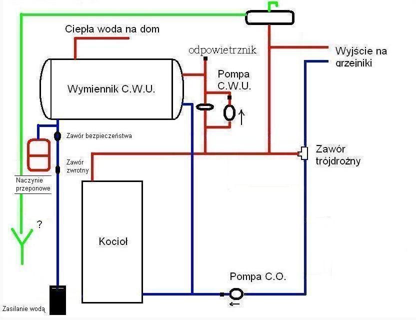

Ok, tak zrobię. Jeszcze co do naczynia wzbiorczego - mam je na strychu, ale podłączone nie bezpośrednio z kotła tylko z najwyższego pionu w instalacji, ale to chyba może zostać? Bo z tą przeróbką był by duży problem. Czy jakieś jeszcze uwagi ewentualne do tej instalacji, tzn. jakieś dodatkowe zabezpieczenia czy zalecenia. Poprostu chciałbym to zrobić raz a dobrze.
Jeżeli na odcinku od wyjścia z kotła do tego naczynia jest rura o średnicy minimum 1" lub miedź minimum 28 mm i co najważniejsze nie ma na niej żadnych zaworów, filtrów, redukcji to naczynie może pozostać tak podłączone.
Tak, ten pion który idzie do naczynia to do samej góry rura 1". Jeszcze dwa pytania:
1. Czy na zasilaniu zimną wodą z sieci wymiennika C.W.U. powinien być wstawiony zawór bezpieczeństwa+zawór zwrotny czy jest to zbędne.
2. Jak zachowa się taki układ w razie braku prądu, czy bedzie grawitacyjny obieg czy trzeba by coś jeszcze dołożyć do instalacji?
Na zasilaniu bojlera musi być : zawór zwrotny, zawór bezpieczeństwa i naczynie przeponowe dla wody pitnej na 6/10bar, pojemność naczynia wzbiorczego zależy od pojemności zasobnika CWU
Przy zaniku zasilania obieg grzania CWU powinien chodzić na grawitacji, obieg CO raczej nie , choć na forum są wpisy że w niektórych instalacjach działa.
Pozdr

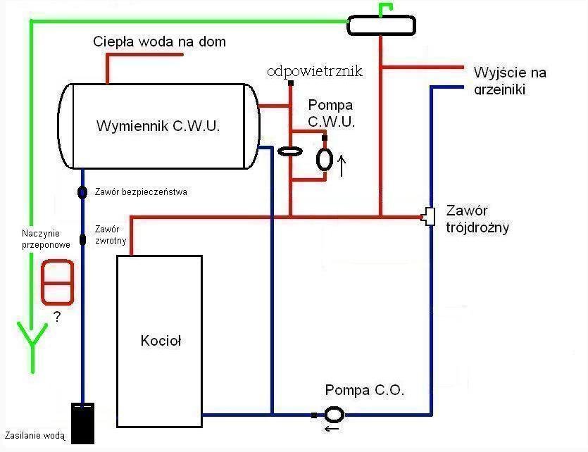

Zasobnik C.W.U 120l, jakie naczynie przeponowe powinno być do takiego zasobnika? Domyślam się że zawór bezpiczeństwa powinien być pierwszy przy zasobniku, wczesniej zawór zwrotny. A jak podłączyć to naczynie przeponowe?
pw6f_220_ua29q.jpgUploaded at Picoodle.com
Naczynie przeponowe pomiędzy zaworem bezpieczeństwa a zwrotnym, lub za zaworem bezpieczeństwa, na trójniku głównej rury zasilającej zasobnik , pojemność to 8-10litrów np refix DD 8 litrów prod Reflex -zielone,
Ok, czyli teraz już wszystko jasne. Po wszystkich ustaleniach kotłownia będzie wyglądała tak:
