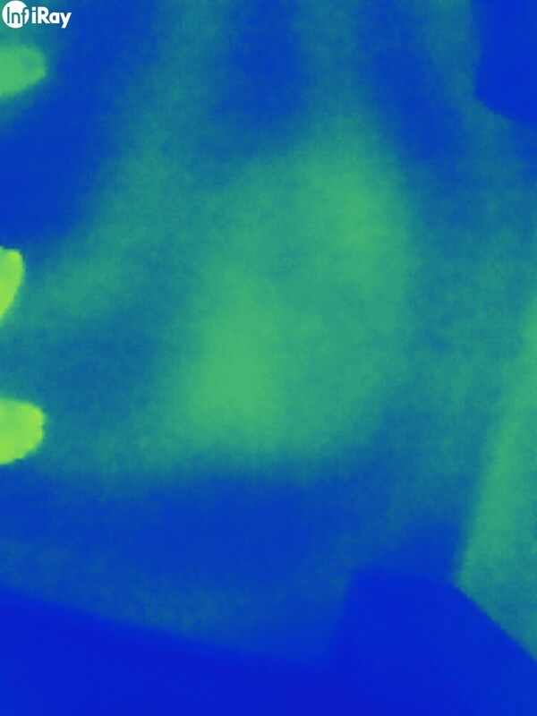

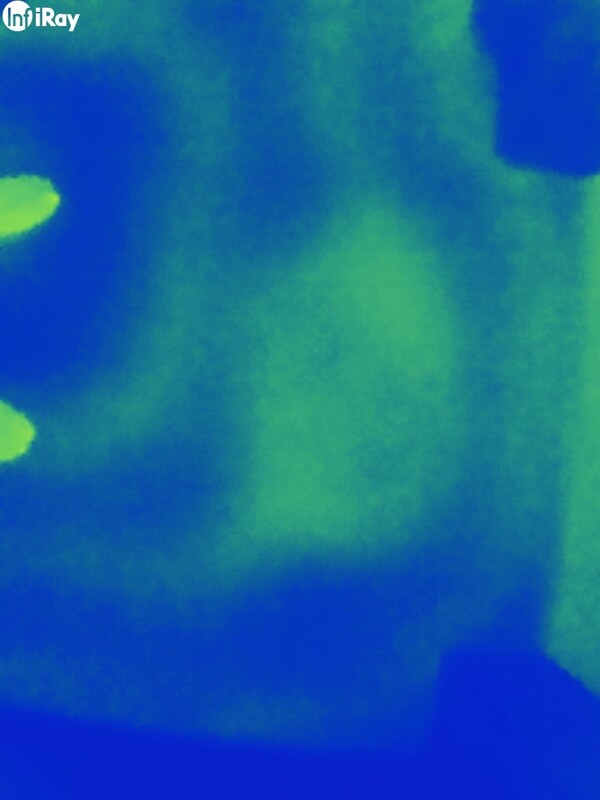

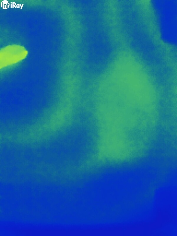

Cześć, od około 2 miesięcy wprowadziłem się do nowego domu z ogrzewaniem podlogowym.  Ogrzewanie przeszło próby ciśnieniowe na etapie montażu ale zastanawiało mnie dlaczego spada ciśnienie na piecu gazowym. Z 2barow na przestrzeni tygodnia potrafiło spaść do 1,1 bara. Jak piec nie pracuje to nie zauważyłem spadku ciśnienia. W końcu zakupiłem kamerę termowizyjna do telefonu P2 pro i znalazłem w jednym miejscu na podłodze coś takiego. Czy mogłbym prosić o opinie czy to według was jest to nieszczelność ?Xinf_250225_211226_742.thumb.jpg.46dce00396866d2b523e2605075a682b.jpgXinf_250225_211156_555.thumb.jpg.38fd5b8bd31f4911e44e5bb460a30782.jpgXinf_250225_211204_755.thumb.jpg.4f516f55fc5a0d61193b5649d51e8f19.jpg
Przy braku innych podejrzanych to wygląda jak jakiś sensowny trop. Ale oczywiście to nie musi być woda.
Edytowane przez nightwatch
  • 4 miesiące temu...
Na początek daj dane co to za podłoga jak wykończona itd, równie dobrze może to być dobrze przyklejona płytka lub prawidłowo zagęszczony miksokret
Dodatkowo poszukaj nieszczelności na wszystkich złączach jakie masz widoczne, potem pobaw się w zamykanie obiegów jeśli to możliwe żeby mieć pewność że to tam ucieka, a na koniec kucie.
