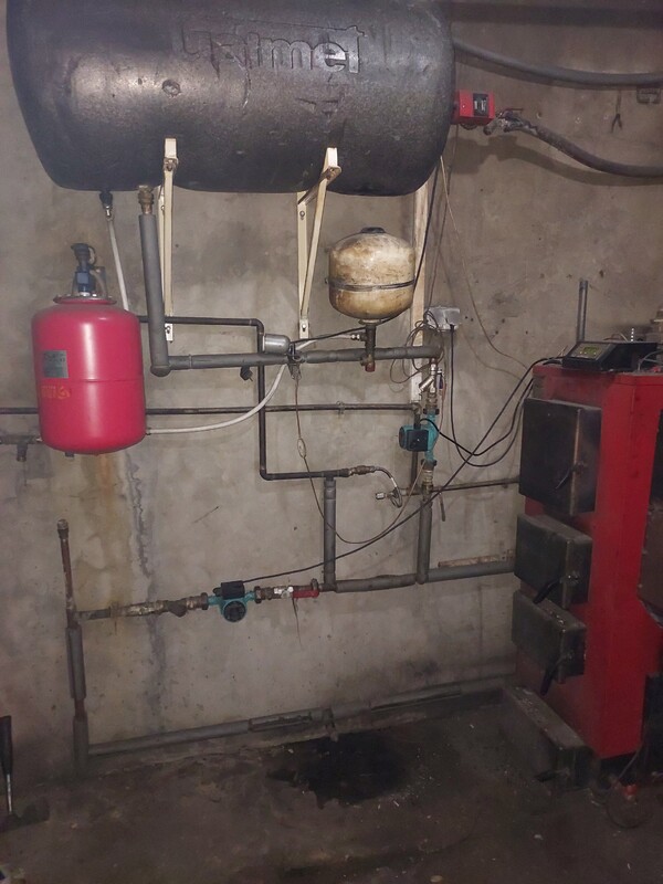

Dzień dobry,
Proszę o pomoc w problemie, z ktorym nie potrafię sobie poradzić. Otóż od pewnego czasu tylko część kaloryferów grzeje. Wszystkie odpowietrzone, a odkręcenie kaloryferów na piętrze domu powoduje automatyczny "niegrzanie" na parterze. Zakręcam na górze, część kaloryferów na dole robi się ciepła (ale nie goraca).
Może ktoś z Państwa się nad tym pochyli, podpowie .... może dzięki Wam coś poprawie zanim pojawi się zaprzyjaźniony hydraulik.
Bardzo proszę.....
Ps. Co już wymyslilem:
1. Dobilem powietrze do zbiornika, jest 1,7 bara
2. Dopuściłem wody do instalacji - jest 1,5 bara
3. Zamieniłem miejscami pompy CWU I CO ( może zepsuta czy cos), ale rezultat zerowy...
6 godzin temu, sambor napisał(a):
Za mało danych o instalacji.
Powiem co wiem, ale poproszę o pytania pomocnicze.
Przede wszystkim jakie elementy kotłowni, kocioł, rury od kotła , czy są jakieś elementy między kotłem a grzejnikami, jak są zasilone grzejniki i ...........o tym potem
Dobry wieczór,
Kociol na ekogroszek z podajnikiem, pompa, zbiornik wyrównawczy, instalacja miedziana. Nie ma podłogówki. To chyba całą moją wiedzą. W każdym razie nie od dawna nie było żadnej ingerencji w instalacje. Było dobrze, jest źle.
Najśmieszniejsze, że był hydraulik i .... rozłożył ręce. Nie ma pojęcia co się stało. Pomóż proszę.... coś podpowiedź.
Pozdr
Janusz
Ps. W załączeniu zdjęcie inst w kotłowni. 20241224_204214.thumb.jpg.dad0d07121b1dd528a66f83755b6049c.jpg

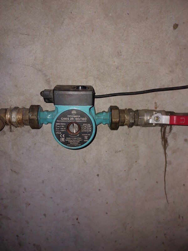

Jak było dobrze a jest źle to pewnie szwankuje pompa od grzejników np kondensator w pompie lub regulator obrotów w pompie.
Jaka to pompa ? i jak ma robioną regulację - np przełącznik biegów?
Witaj,
Pompa Omnigena (zal zdjecie), ale mam wątpliwości.... pisałem już, że zamieniłem miejscami pompy co i cwu i nic to nie dało. Pompa do cwu jest raczej sprawna, wodę do bojlera pompuje beż zarzutu.
Zaobserwowałem jedak inny niepokojący objaw. Ze zbiornika wyrównawczego uchodzi powietrze. Wymieniłem wentyl, ale nic to nie dało- powietrza ubywa, ciśnienie w systemie spada (membrana z całą pewnością jest ok). Czy tu jest przyczyna? Wprawdzie nieprawidłowa praca zbiornika powoduje raczej skok ciśnienia w instalacji, ale...?
Pozd
Pompy obie takie same, ustawione na 2 bieg.
Nie mam pojęcia, czy są zamontowane zawory zwrotne, ale nie sądzę.
Jutro wymianie pompę CO, zobaczę czy to cokolwiek pomoże...
Podpowiesz, czy te wahania ciśnienia w zbiorniku wyrównawczym mogą mieć jakiś wpływ na niegrzanie kaloryferów i jak usunąć taka usterkę? (W sensie ubywania powietrza w zbiorniku).

Jeżeli odcięcie cwu nic nie zmieniło to pozostaje chyba tylko zator w rurach.
Bulkanie, przelewanie itp dźwięki to powietrze. Membrana w naczyni przeponowym nie jest dziurawa?
W naczyniu sprawdzałem ciśnienie. Z wentyla woda się nie lała więc chyba ok, prawda? Poza tym w układzie ciśnienie nie wzrasta w sposób niekontrolowany...
A wyczyściłeś filtry siatkowe? Szczególnie ten od pompy.
Pewnie zatkany i na pompie występuje kawitacja
Dlatego bulgocze
  • 4 tygodnie później...
Info dla wszystkich. Epopeja zakończona. Przyszedł pan, pochodził, pomacał, pomruczał, pocmokal po czym wyciął zawor zwrotny i...... działa. Kurde, magia. W domu ciepło.
