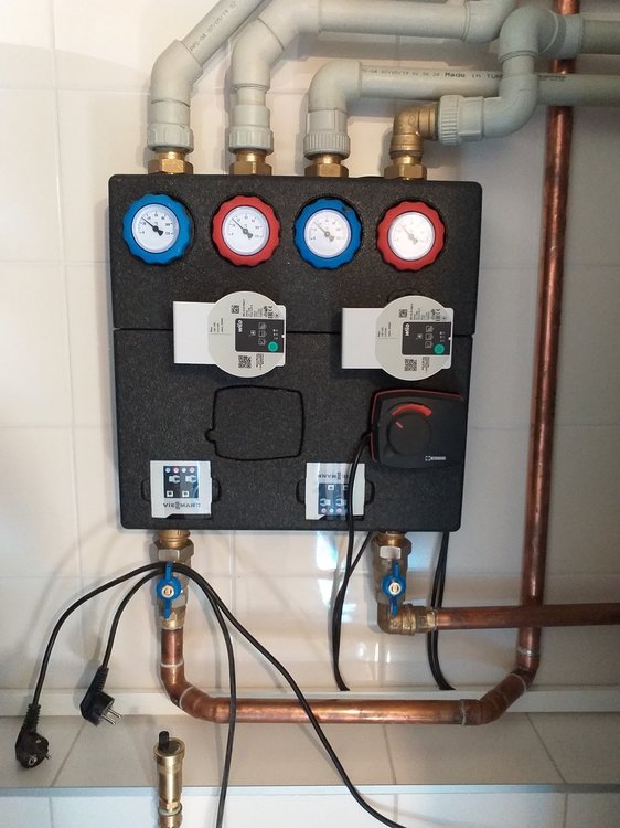

Witam mam pytanko jak powinien działać zawór 4 drogowy, bo trochę nie rozumiem. U mnie przy odpalaniu pieca zawór jest otwarty na 100 % i dopiero po osiągnięciu zadanej temp. zaczyna spadać do 90 czy 70 % ale już bliżej 60 % zaczyna szaleć ogrzewanie czyli np. podłogówka z zadanej temperatury np. 38 st. zaczyna spadać temperatura podobnie dzieje się z grzejnikami. Więc nie jestem przekonany czy ten zawór działa prawidłowo. Bo po tym jak jest tak otwarty to wiadomo piec osiągnie temp. i zadaną histerezę 5 st. i przechodzi w nadzór, by potem po 20 min. znowu palić jak szlony. Korzystam z pieca sas efekt bio 14kw. Dom 125 m2 i 70 m2 podłogówki. To są moje pierwsze doświadczenia z paleniem w tym piecu na pelet i na razie ciężko mi określić spalania na dobę. Ale przy 5 st. spalił mi 7 worków przy około 60 godzinach pracy kotła.
Najbardziej nie rozumie tego zaworu. i proszę o jakieś sugestie. Dziękuję.

Jest jeszcze takie zagadnienie z podłączeniem grupy pompowej Viessman bo zasilanie jest z prawej strony( według instr.) a instalator podłączył  z lewej. I jest coś takiego zawór 3D  podłogówkę a na grzejniki są lekko ciepłe. Piec musi grzać ze 3 godziny dopiero pózniej ciepło zaczyna iść na grzejniki. I tu jest pytanie czy jest to też spowodowane złym podłączeniem tej grupy.
i jeszcze fotka grupy.

Wstaw schemat instalacji to zobaczymy jak to wygląda
