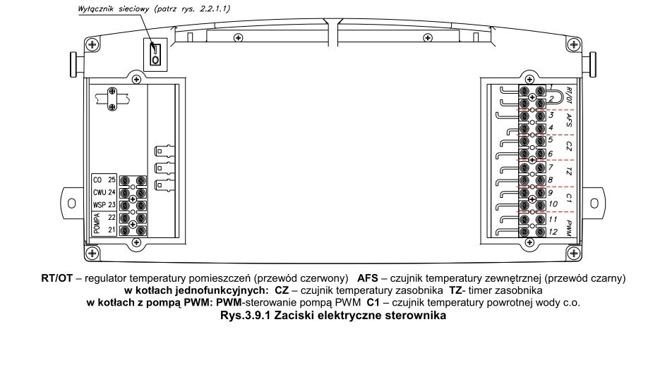

Poniżej listwa el z kotła  Termet , zaciski są opisane na rysunku, na górze rys z prawej strony jest ten zacisk RT/OT o którym pisałem.
No to średnio. Bo już zacząłem szukać coś byle z OT. A tu pod górkę Termet robi. Tym bardziej że rzadko jest w specyfikacji podany typ OT 11011. Możesz mi polecić coś na OT. Bez Wi Fi.

Patrz post #5 rysunek, po prawej stronie - czujnik jest opisany ASF !
Od razu uprzedzam, że musi być oryginalny, w obudowie wodoodpornej

#sambor w nowych termetach nie ma już opisu ASF ale nr styków dalej takie same tzn 3 i 4. Ps wczoraj robiłem test z czujnikiem od timela(bo taki mam na ścianie) termet go nie widzi, a był plan żeby dwa piece na jednym czujniku zrobić :/.
