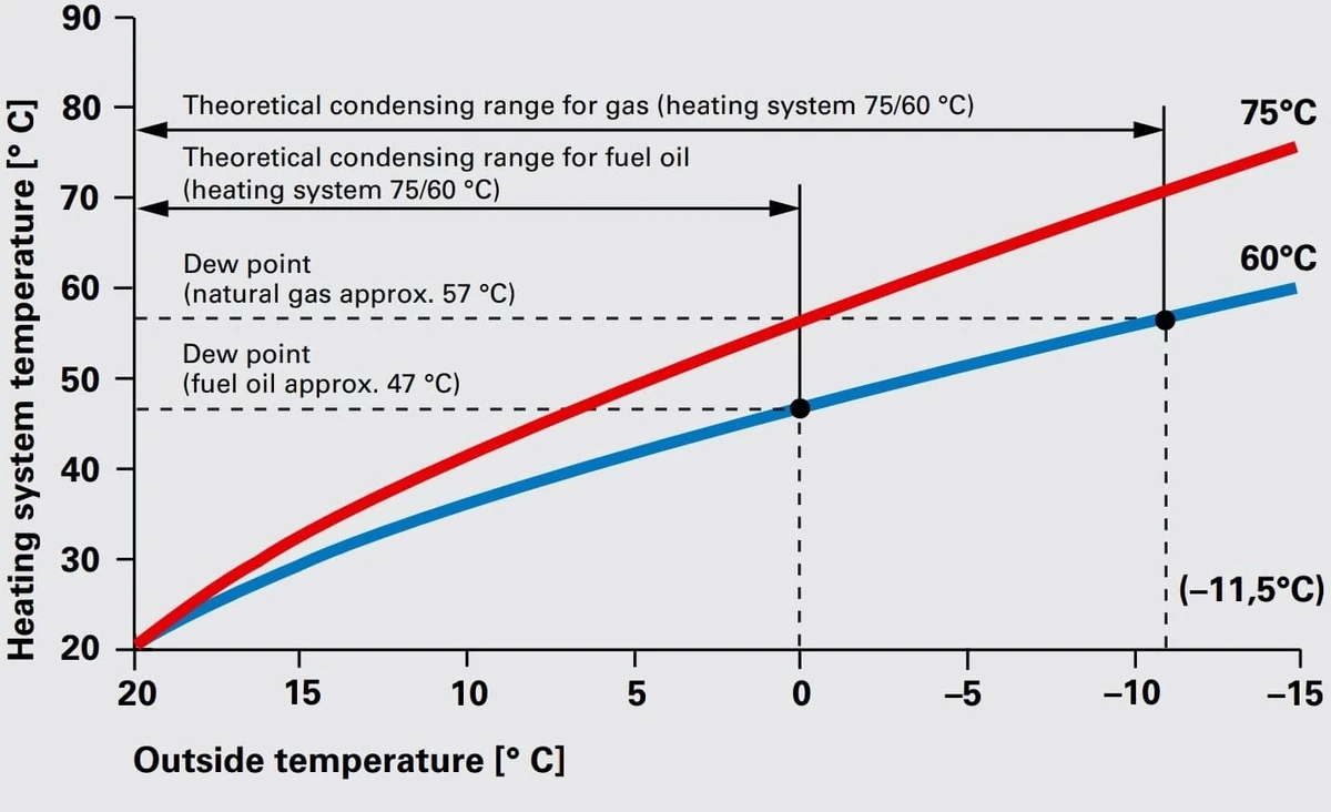

Patryk192 Opublikowano 21 Października 2024 Autor #15 Opublikowano 21 Października 2024 (edytowane) Teraz mam problem z tym, że temperatura powrotu zrównuje się dosyć szybko z temperaturą zasilania (około 15-45 min) W załączniku wykres z dzisiejszej nocy - temperatura zasilania 40 do 45 i się wyłącza, jak bym dał 55 na zasilaniu to pewnie by chodził aż do wyłączenia termostatu sterownika Edytowane 21 Października 2024 przez Patryk192 Cytuj
sorier Opublikowano 21 Października 2024 #16 Opublikowano 21 Października 2024 (edytowane) 56 minut temu, Patryk192 napisał(a): Teraz mam problem z tym, że temperatura powrotu zrównuje się dosyć szybko z temperaturą zasilania (około 15-45 min) Oczywiście, bo im mniejsza moc tym mniejsza delta (różnice temperatur zasilanie/powrót). Czerwone na wykresie to zasilanie, niebieskie powrót. Przy okazji na wykresie ładnie widać skąd bierze się zysk kondensacji. Edytowane 21 Października 2024 przez sorier Cytuj
