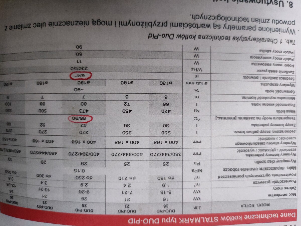

Ładne palenisko się zrobiło i o to chodziło.  To że się pali cały czas to już zależy od ciągu kominowego i jaka dawka jest podawana w podtrzymaniu. Aby ciąg kominowy był odpowiedni zgodny z DTR kotła proponuje montaż RCK.
A możesz jaśniej?
DTR - dokumentacja techniczno rozruchowa kotła.
RCK regulator ciągu kominowego.
DTR jest zgodne albo jest odrobinę większy przekrój komina niż podaje dokumentacja. A jeśli chodzi o ten regulator, to myślałem żeby zamontować zwykły dedykowany szyber do tego kolanka które mam zamontowane. Wydaje mi się ale też powinno pomóc czy się mylę?
No trochę się myślisz. 6 wiersz od góry - wymagany ciąg spalin MPa/Pa Mój regulator zamontowany pod czopuchem ale można i nad są też inne do montażu na czopuchu.17310786365455257194787061672666.thumb.jpg.0cdcaa988f0ec0501a3d6ca212808998.jpg17310789799934655558376795353966.thumb.jpg.eb4b07453ef0b163f52090e0bca57601.jpg
