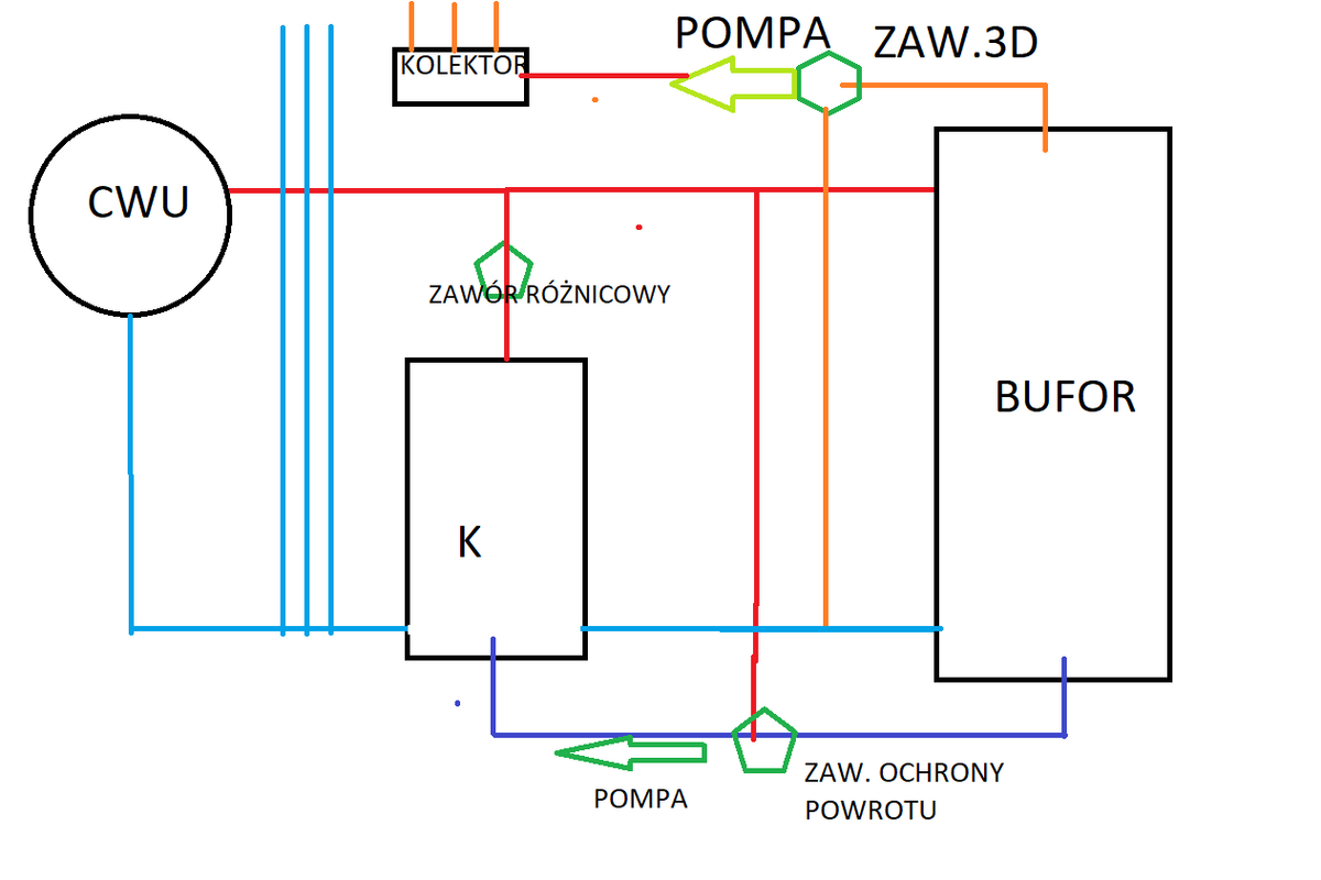

Czy takie podłączenie będzie ok? Grawitacyjnie chciałbym grzać bufor oraz CWU (bojler jest troszkę wyżej niż sam kocioł - wcześniej ogrzewało bojler). Kolektor widoczny na szkicu to zwykły kolektor z którego wyjścia są na 3 obiegi grzejników.
Powrót jest połączony ze wszystkiego w jeden.
Brakuje odpowietrznika oraz termometrów na bojlerze. Zbiornik wyrównawczy również nie został uwzględniony - wymieniony zostałby na odpowiednio większy.

Obecnie instalacja otwarta - zbiornik wyrównawczy 70-90cm nad najwyższym punktem punktem (grzejniki) - pompa na zasilaniu. Czy montując pompę na powrocie i używając jej na najniższym biegu ma to prawo funkcjonować? (Zakupiona pompa to Wilo Pico 1-6 (w manualu jest wzmianka o ustawieniu wysokości na max 0.5m - 1 = minimalna wysokość podnoszenia w [m] (możliwość ustawienia maks. na 0,5 m).
Dziękuję bardzo za tak obszerną odpowiedź.
Obecnie instalacja otwarta - zbiornik wyrównawczy 70-90cm nad najwyższym punktem punktem (grzejniki) - pompa na zasilaniu. Czy montując pompę na powrocie i używając jej na najniższym biegu ma to prawo funkcjonować? (Zakupiona pompa to Wilo Pico 1-4 (w manualu jest wzmianka o ustawieniu wysokości na max 0.5m - 1 = minimalna wysokość podnoszenia w [m] (możliwość ustawienia maks. na 0,5 m).
Ponawiam pytanie z zamysłem dotyczącym instalacji.
Jeżeli jest to niemożliwe to proszę o informacje na temat układu zamkniętego - co jest potrzebne. Kocioł max2 bar, brak wężownicy schładzającej.
Producent powinien dopuszczać swój kocioł do pracy w układzie zamkniętym.Potrzebny jest zawór bezpieczeństwa w twoim przypadku 2bar,naczynie przeponowe odpowiedniej wielkości (czym zawór bezp.o niższej wartości tym większe naczynie)i także niestety jako kolejne zabezpieczenie powinno być urządzenie schładzające,jak nie ma wężownicy schłodzajacej to może być zawór schładzający dwufunkcyjny zasilany wodą z sieci(nie z hydroforu)

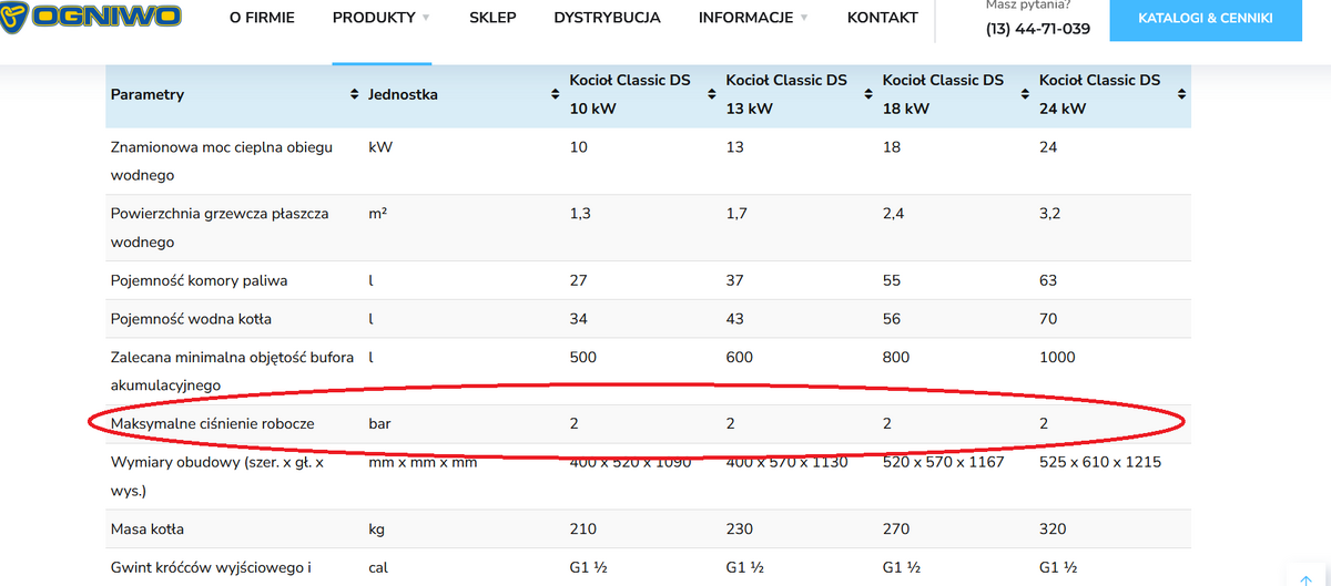

W jakim miejscu DTR kotła, jest zamieszczona informacja o dopuszczeniu przez producenta kotła, do jego pracy w instalacji hydraulicznej typu zamkniętego ?.
Brak lub jej nie znalazłem.
Jedyna norma to PN-B-02413:1991 - która nawiązuje do typu otwartego - jeżeli dobrze wyszukałem informację.
Podaj jaki konkretnie kocioł chcesz kupić.
Ogniwo Classic DS  - kocioł już zakupiony
Może pracować w układzie zamkniętym;

Przyjmując w takim razie układ otwarty - to w jaki sposób to zrealizować? Jest możliwość grzania bufora grawitacyjnie a samą dystrybucję do grzejników realizować za pomocą zaworu 3D i pompy obiegowej? Proszę o nakierowanie rozwiązania w obecnej sytuacji.
Obecnie przy starym kotle pompa była na zasilaniu z obejściem zaworu różnicowego - z tym że grawitacyjnie nie grzałem, podczas próby grzania grawitacyjnie udało zasilić się tylko niższą kondygnacje.
Znalazłem takie rozwiązanie (pierwotnie - pompa na zasilaniu + zawór ochrony powrotu). Będzie ok? Która temperatura powinna sterować załączeniem pompy? Odpowiednio wysoka powrotu? - Biorąc pod uwagę bypass nad pompą z zaworem zwrotnym klapowym
Oraz:
@ledabl Czy w przypadku drugiego linka chodzi Ci o rozwiązanie z ostatniego schematu? Czyli o rozwiązanie podobne do ostatnio dyskutowanego rozwiązania w tym temacie:
