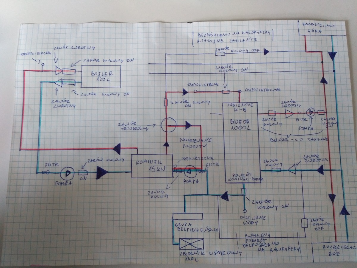

Kominek bufor 1000l
Witam. Obecny układ działa bardzo dobrze nie mam do niego zarzutów. Pale w kominku co 2,3 dzień ale wodę do mycia muszę dodatkowo grzać elektrycznie. Chciałbym dodać możliwość grzania CWU z bufora osobno przełączane na zaworach. Obawiam się tylko "lewego przepływu" przez kominek ( niepotrzebnie będzie się chyba grzał kominek). Chciałbym wykorzystać do tego pompę która zasila rozdzielacze/kaloryfery ( bojler byłby dodatkowym "kaloryferem"). Nie jestem pewien jak to wszystko wpiąć/poukładać, jakich przekrojów rur użyć, gdzie i jakie zawory zwrotne/kulowe. Wyprowadziłem na trójnikach na schemacie dwie nie zakończone rury przy bojlerze
