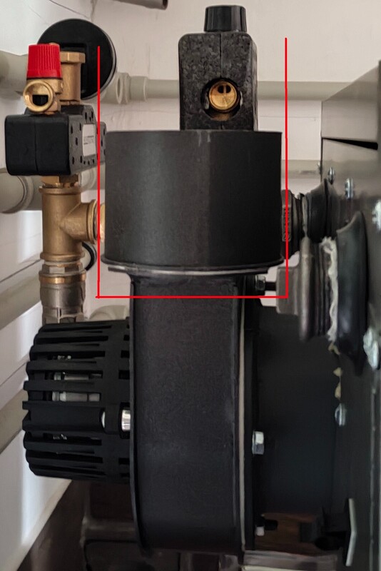

Mam już piec ustawiony oraz niemalże podłączony do instalcji wodnej, przymierzałem ostatnio rury kominowe i tu mam pewną obawę odnośnie luzu rura czarna - czopuch wentylatora pieca.
Piec ma czopuch fi120 (z instrukcji do pieca PellSmart):
Mam zamontowany stalowy wkład kominowy także fi120, zakupiłem także rury czarne fi120 2mm, podczas gdy rura czarna fajnie pasuję do trójnika wkładu kominowego to spasowanie rury czarnej z czopuchem  (kielich rury - czopuch wentylatora pieca) jest w moim odczuciu bardzo luźne (aż lata).
To połączenie takie ma być, czy należy je uszczelnić sznuerem czy możę muszę dokupić jakąś specjalną złączkę?
Czopuch wentylatora ma taką "półeczkę" rura czarna jest tu zaznaczona czerwonymi liniami, i jak widać rura po nałożeniu obejmuje cała tą "półeczkę.
Edytowane przez brav
