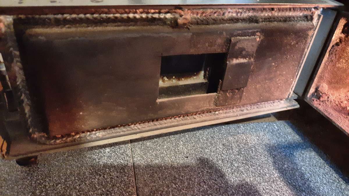

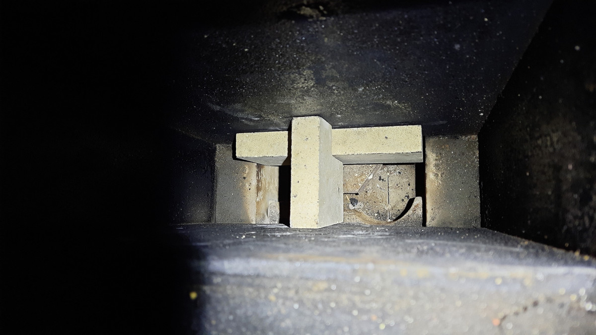

P.S. Ta rozpórka na środku to klin przytrzymujący prowizoryczną zaślepkę dziury nad palnikiem. 🙂

A w ogóle po co zaslepiać szczelinę nad palnikiem?
To nie jest przeróbka, tylko powrót do tego co wymyślił producent. Pasek szamotu nad palnikiem mi się wykruszył i zrobiła mi się spora dziura, z początku byłem zadowolony, lepiej się chajcowało, ale i sadzy było więcej, nie spalało się wszystko dokładnie. Zamiast docinać i uszczelniać  tymczasowo zatkałem płaską szamotką z klinem.
Ok myślałem że to kolejna z 500 modyfikacji tego pieca😁 co do zawirowywaczy to było próbowane i nie zauważyłem jakiejś mocnej poprawy.

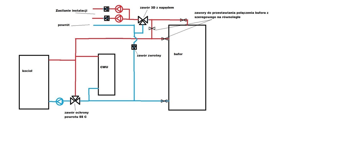

Po prostu zostawiłem sobie możliwość odcięcia bufora i eksperymentuję. Grzeje go do 70-75 stopni. Z racji szybkiego wychładzania póki co w dzień grzejemy z pieca a bufor grzejemy na noc. Wieczorem wstawię schemat mojej instalacji
Oprócz schematu chciałbym zasięgnąć informacji jakim drewnem palisz, jak mocno nagrzewasz bufor i na jak długo wystarcza te 1000l. przy temperaturze tak około 0 st. za oknem. Będę podłączał bufor po sezonie, więc interesują mnie (ale chyba i innych) takie indywidualne wyniki.
Sorry za opóźnienie oto schemat mojej instalacji
Opał to olcha i brzoza. Bufor grzeje do 70-75. W tym problem że puszczając na grzejniki 45-48st. starcza na 5h. To trochę słaby wynik moim zdaniem. Przy temp powyżej 0 można zmniejszyć do 40st to może z godzinę dłużej by wyszło.
Jeśli chodzi o podłączenie to hydraulik zrobił mi szeregowo. Przerobiłem później na rownoległe. Jest lepiej bo gorąca wodą od razu idzie na zawór 3d, ten się przymyka odpowiednio a nadwyżka w bufor. Jak było szeregowo to piec musiał najpierw nagrzać około 200l wody buforze i zawór wypuszczał na grzejniki, piec długo się meczył.
Tylko zostaje mi problem szybkiego opróżniania bufora.....

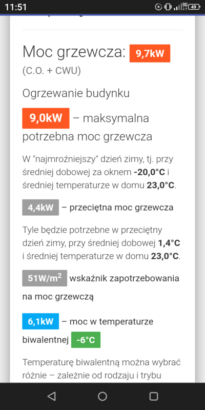

@acoustic a liczyłeś zapotrzebowanie budynku na energię...? Wejdź na stronę Ciepło Właściwie i wypełnij ,tylko Rzetelnie...
Przede wszystkim grzanie bufora do 70-75 stopni jest trochę bez sensu. Ja mam podobną instalację z tym, że nie mam tego bypassa omijającego bufor. Grzeję bufor do 90 stopni całość. Start pompy obiegowej kotła ustawiony na 80 stopni. Przy temperaturach w zakresie 0 - (-5) spalam dwa wsady drewna brzozowego na dobę. Po wygrzaniu bufora do 90 stopni i wygaszeniu kotła bufor 1000l wystarcza na około 13 godzin. Mam tylko grzejniki żeberka aluminiowe, na które puszczam obecnie wodę 50 stopni. Przy puszczaniu na 45 stopni wystarcza na dłużej. Dom ocieplony styropianem 20 cm, stropy póki co nie ocieplone.
Z mojej perspektywy i doświadczeń jest kilka rzeczy, które mają kluczowe znaczenie przy eksploatacji bufora.
1. Wygrzanie do 90 stopni.
2. Instalacja regulatora pokojowego. Zainstalowanie tego małego urządzenia pozwoliło mi wydłużyć opróżnianie bufora z ciepłej wody niemal dwukrotnie. Wcześniej już w okolicach północy bufor był prawie zimny, bo nie było zupełnie kontroli temperatury w domu. Pompa cały czas tłoczyła bez względu na to czy w domu było 20 czy 25 stopni, a zawory na grzejnikach też nie za wiele dawały. Kontrola temperatury zadanej w domu pozwala znacznie wydłużyć jego opróżnianie.
3. Jeżeli nie możesz wymusić na sterowniku startu pompy CO od wyższej temperatury to go zmień. Już za 25 zł można kupić prosty sterownik który będzie działa w zakresie do 100 stopni.
4. Ustaw pompy na minimalny bieg, żeby woda za szybko nie krążyła.

13 godz to już dobry wynik. Regulator pokojowy mam. Też coś na pewno to daje ale nie tyle by znacząco wydłużyć opróżnianie. W moim przypadku chyba coś jest nie tak z obiegiem. Bo zawór 3d zachowuje się różnie. Dostaje te same temperatury a otwiera się różnie. Jedyna różnica jest taka że podczas pracy kotła pracują w sumie 3 pompy. A przy opróżnianiu bufora tylko dwie.
Robiłem taki eksperyment, przykręcałem zawór na powrocie do bufora lekko kryzując obieg.
Zauważyłem że im bardziej zamykam obieg to 3d bardziej się otwiera. Może pompy na dom mają za mała wydajność żeby dobrze domieszać powrót.
Jak kocioł pracuje to dodatkowo pompa na powrocie wspomaga
1. Jeśli ustawiłem ochrone powrotu kotła na 55 to kocioł dawał lekko ponad 70, jeśli ustawiłem powrót na 65 to kocioł  daje ponad 80.
2. Skąd wiesz że zawór 3D dostaje "taką samą temp"? Jeśli kryzujesz to zmieniają się warunki i zawór stara się dostosować, najwidoczniej dostaje wtedy mniej ciepłej i się otwiera.
3. Pompy na pewno dają rade
Ustaw tak żeby kocioł był spięty z buforem bezpośrednio żeby układ Kocioł - Bufor był zupełnie osobnym, niczym nie skojarzonym z Twoim odejściem na dom. I jeśli chcesz wyżej grzać to zmień ochrone powrotu kotła, ja mam ochrone na takim zaworze jak masz na grzejniki, zmieniam nastawe z poziomu apki i każdemu polecam zamiast tych ATV.
