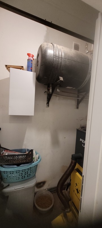

Witam, mam ciągle problem z moim piecem na pellet, mieszkam w kamienicy jedyne zrodlo ciepła to piec na pellet pereko qmpell 8kw, panowie zamontowali piec ale ciągle mamy z nim problem ponieważ co dwa dni zapycha się nam rura podająca pellet co skutkuje pożarem rury podającej. Czytałem na forum że wina może być wentylacja.
U mnie w kotłowni która jest przechodnia przez łazienkę zrobiony jest otwór przez ścianę na zewnątrz (mieszkam na parterze) przez który wpływa rzekomo powietrze a kratka przez którą wylatuje powietrze na zewnątrz jest w łazience.
Czy ta wentylacja jest wykonana prawidłowo? Czy zrobić tzw wentylację typu "Z" tylko jak ja wykonać?
Dziękuję za odpowiedź.
Co ma wentylacja do zapychającej sie rury? Co innego do procesu spalania ale nie do podawania i spadku pelletu na ruszt.
Obstawialbym wadę fabryczną lub kiepskiej jakości pellet np jest za długi i za twardy. Na czas testu wyrzuć ten pellet co masz w zasobniku i zakup coś lepszego niestety droższego.
"Z" wykonujesz tak, że w kotłowni powinieneś mieć rurę schodzącą nisko i najlepiej blisko kotła. Dzięki temu, nie wychładzasz całej kotłowni.
Coś takiego
Rura powinna być w miarę prosta, żeby pellet swobodnie spadał. Pellet musi być suchy, żeby się do niej nie przyklejał. Wymień rurę, żeby widzieć co dzieje się wewnątrz. Koniecznie załóż wentylację w kotłowni. Kocioł nie ma czym oddychać. To tak jakbyś biegł maraton z zaklejonymi ustami.
