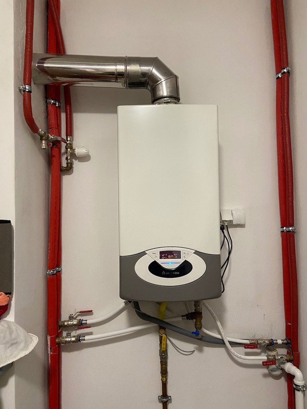

Na zdjęciu jest jak to obecnie wygląda. Niestety nie miałem kilka lat temu żadnego wpływu na to wykonanie i chciałbym przy wymianie kotła poprawić tutaj ile się da. Mam nadzieję, że takiego Boscha 2300 da się tu zamontować. Nie wiem też czemu ten RTL Herz Mini jest na zasilaniu podłogówki... jest to tylko jedna pętla na górną łazienkę.
Ktoś się bardzo spieszył jak to montował 😏 Da się zamontować.
Fantazja instalatora 😁
