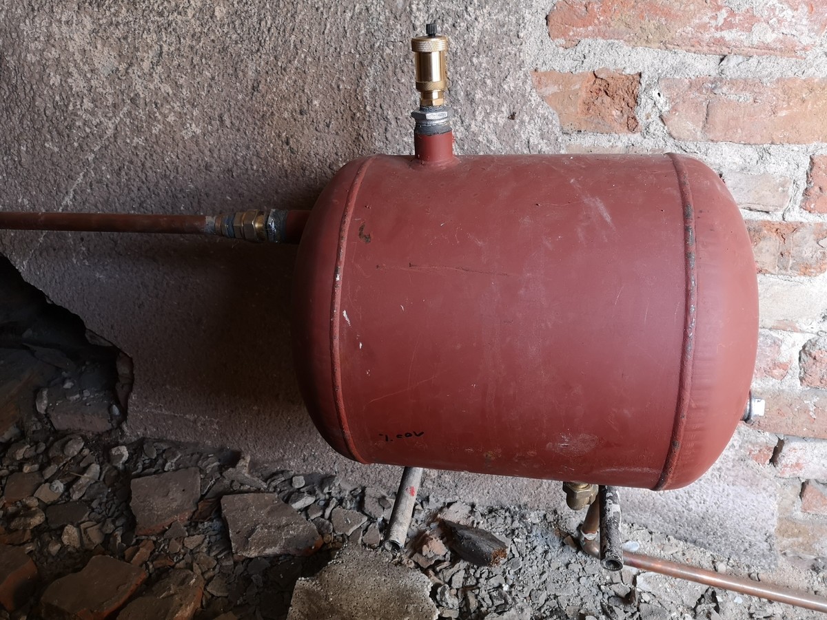

Witam. U mnie rura wzbiorcza idzie do spodu naczynia wyrównawczego z zasilania kotła CO. Dodatkowo jest tylko rura przelewowa i u samej góry w tymże naczyniu odpowietrznik. Nie wiem czy przez to ale czasem słychać bulgotanie w kotle a może przez to że zbiornik ma 30 l. . Czy takie połączenie może być ? Czy powinna jeszcze być rura bezpieczeństwa? 🤔 Naczynie wyrównawcze 30 l będzie zmieniane na 80 l. Więc może połączenia by też zmienić? 🤔

  • Jak podniesiesz naczynie to separator na pewno nie będzie potrzebny.
  • Obieg CWU nie ma nic wspólnego z tym problemem - to inne obiegi.
  • Bo wysokosc naczynia jest za mala -bylo juz pisane. Masz odpowietrzniki automatyczne? To je pozamykaj przed zalaczeniem pomp - to taki paradoks zlej instalacji zeby odpowietrzyc to wszystko ma by
Tak to wygląda. Czy to jest poprawnie? 🤔

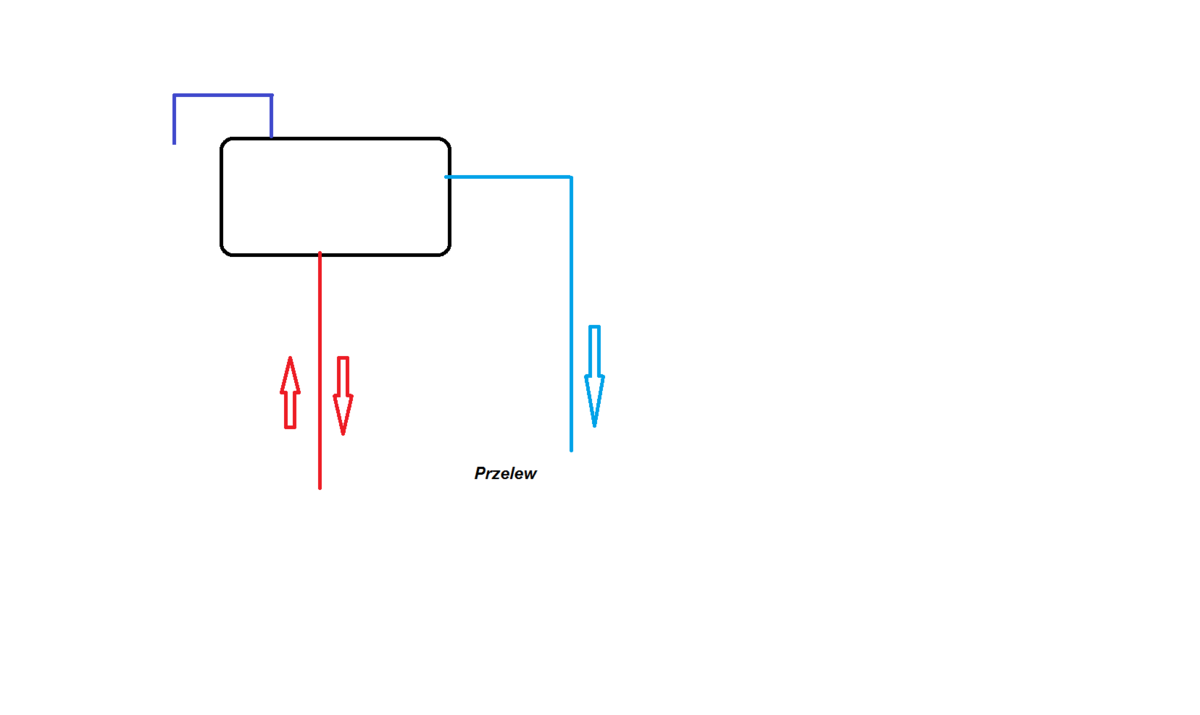

Jest źle, zamiast odpowietrznika, powinna być fajka otwarta i skierowana w dół.

Dzięki. To już chyba sobie sam z tym poradzę. To musi być jakoś dużo wyżej wyprowadzona fajka czy np. kolanko wkręcić zamiast odpowietrznika? 🤔 a dalej kawałek np. gumowego węża skierowanego w dół

To można skręcić nawet bez pakuł, dać ok 10 w górę i w bok .
Zakręt w dół jest przydatny aby nie wpadały śmieci.
Z takich rureczek to można drinki pić, a nie zabezpieczać kocioł. Wszystkie rury muszą być o średnicy 1" przy stali lub 28mm. w rurach miedzianych ( w pewnych warunkach większe, ale w normalnych domach raczej nie). Żadnych gumowych węży. Zbiornik wyrównawczy oczywiście musi posiadać przyłącza o średnicy 1 ". Napisz jeszcze gdzie masz umieszczoną pompę, jeśli na powrocie to zbiornik musi być odpowiednio wyżej ( norma do znalezienia na forum).

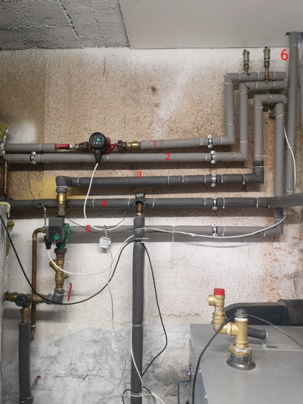

Nie chcę zakładać nowego tematu więc tu.
Tak wygląda instalacja.
1-zasilanie CWU
2-powrót CWU
3-zasilanie C0
4-zasilanie z kotła do bufora
5-powrót C0
6-rura do naczynia wyrównawczego.( 3/4 niestety.)
Próbowałem z pierwszego króćca podłączyć rurę do zw ale strasznie się zapowietrzał kocioł i zagotował wodę.
Teraz też się zapowietrza  a kilka dni już był spokój. Słychać bulgotanie w kotle. Grzejniki nagrzewają się całe tylko CWU słabo. Zasilanie do CWU gorące a powrót słabo. Słychać szumy przy pompie. Może trzeba jakiś separator powietrza zainstalować? 🤔 Tylko nie wiem czy w układzie otwartym to zda egzamin. I jeszcze jedna sprawa. Według tej fotki jak najlepiej podłączyć zbiornik wyrównawczy.

A naczynie przelewowe leży gdzie ?  na tym stropie?
Możesz podnieść naczynie w górę np o 1m?

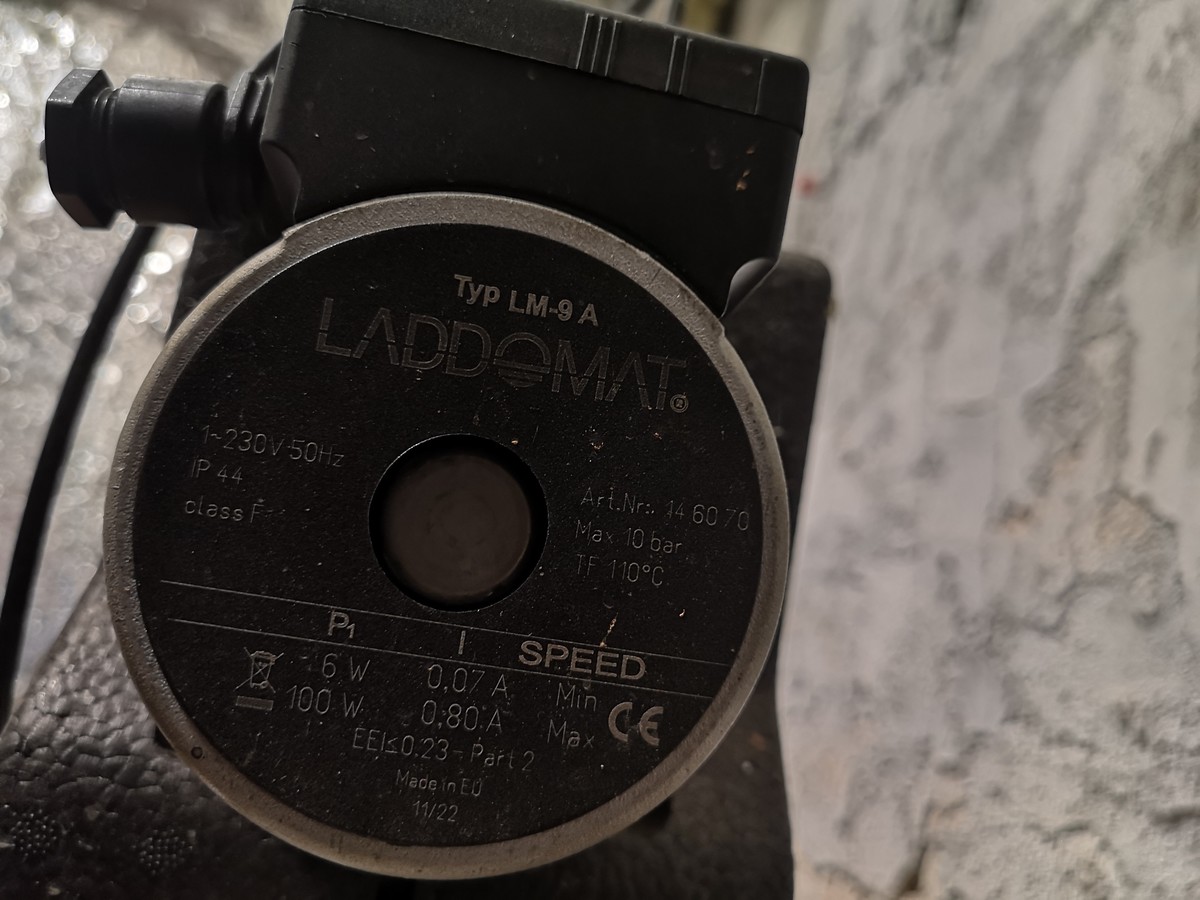

Możesz zmniejszyć bieg pompy laddomatu?
Naczynie przelewowe nad tym stropem ok. 40 cm od stropu. czyli 60- 70cm od najwyżej położonej instalacji. Nie jest dokładnie nad kotłem tylko jakieś 1,5 m w lewo.
Spróbuję po niedzieli podnieść naczynie ale musiało by być trochę dalej.
Mniejszy bieg laddomatu nic nie zmienia. Nadal słychać szumy i bulgotanie.
Próbowałem po malutku dolewać wody ale efekt na chwilkę.
 To może być faktycznie od tego że przekrój rury do zbiornika wyrównawczego jest za mały.? 🤔
Jaka pompa w tym laddomacie?
pewnie 25/60, a wystarczyłaby 25/40 lub mniej.
Przekrój do naczynia jest za mały, ponadto jest odcinek poziomy, który dod tłumi ciśnienie, więc nie przelewa

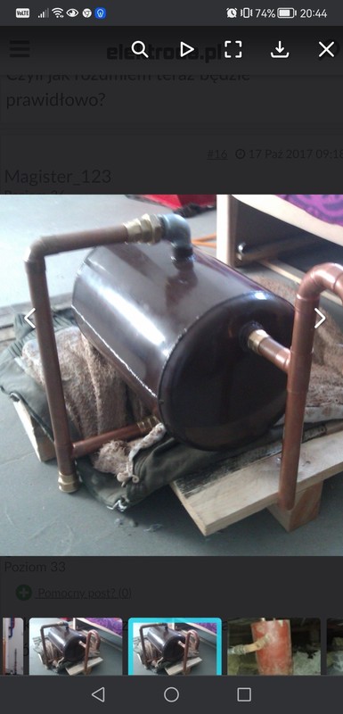

Rurę do naczynia daj tak:
Pompa taka jest
Ustawiłem na najmniejszą. Pierwsze co to trzeba przerobić rurę do naczynia wyrównawczego.
Myślałem też o separatorze powietrza ale to chyba nie dla takiej instalacji.
W czym takie połączenie będzie lepsze niż standard? A rurę do naczynia wyrównawczego Screenshot_20230903_204432_com.android.chrome.thumb.jpg.fccc9591b92f194558002a81be18d1e4.jpgmyślałem dać prosto na ok 2.m potem skos w górę jeszcze z 1,5m
Dzięki wielkie. Myślałem że być może powietrze do instalacji zbiera się z górnej części buforu bo tam mam podłączone zasilanie CO, i bufora przez dwa trójniki ale teraz wiem że to na pewno przez źle zamontowany zbiornik wyrównawczy
W dokumentacjach Ladommatu ( jest kilka modeli na rynku) zbiornik przelewowy powinien być min 2 m nad nad grzejnikami - masz to zachowane?
Raczej nie
