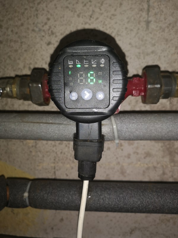

Pion czy poziom - nic taka zmiana nie da, w tym konkretnym przypadku warto pompę przydławić na zasilaniu - po prostu pompa nie lubi latać po próżnicy, a obieg grzania CWU ma pewnie małe opory hydrauliczne, możliwe że za małe jak dla tej pompy i stąd powstaje komunikat błędu pompy.
Jak masz zawór za pompą , w kierunku tłoczenia, to przykręć go na próbę.
Zawór jest przy zbiorniku CWU. Zmniejszyłem bieg pompy na najniższy. Pompa pracuje w trybie stałych prędkości obrotowych. Na razie jest ok. Zobaczymy co będzie dalej. Jak będzie coś nie tak to przykręcę i sprawdzimy. Dzięki za pomoc. IMG_20230925_131502.thumb.jpg.25a79350d2103dc1baa14b923df9e3e1.jpg
