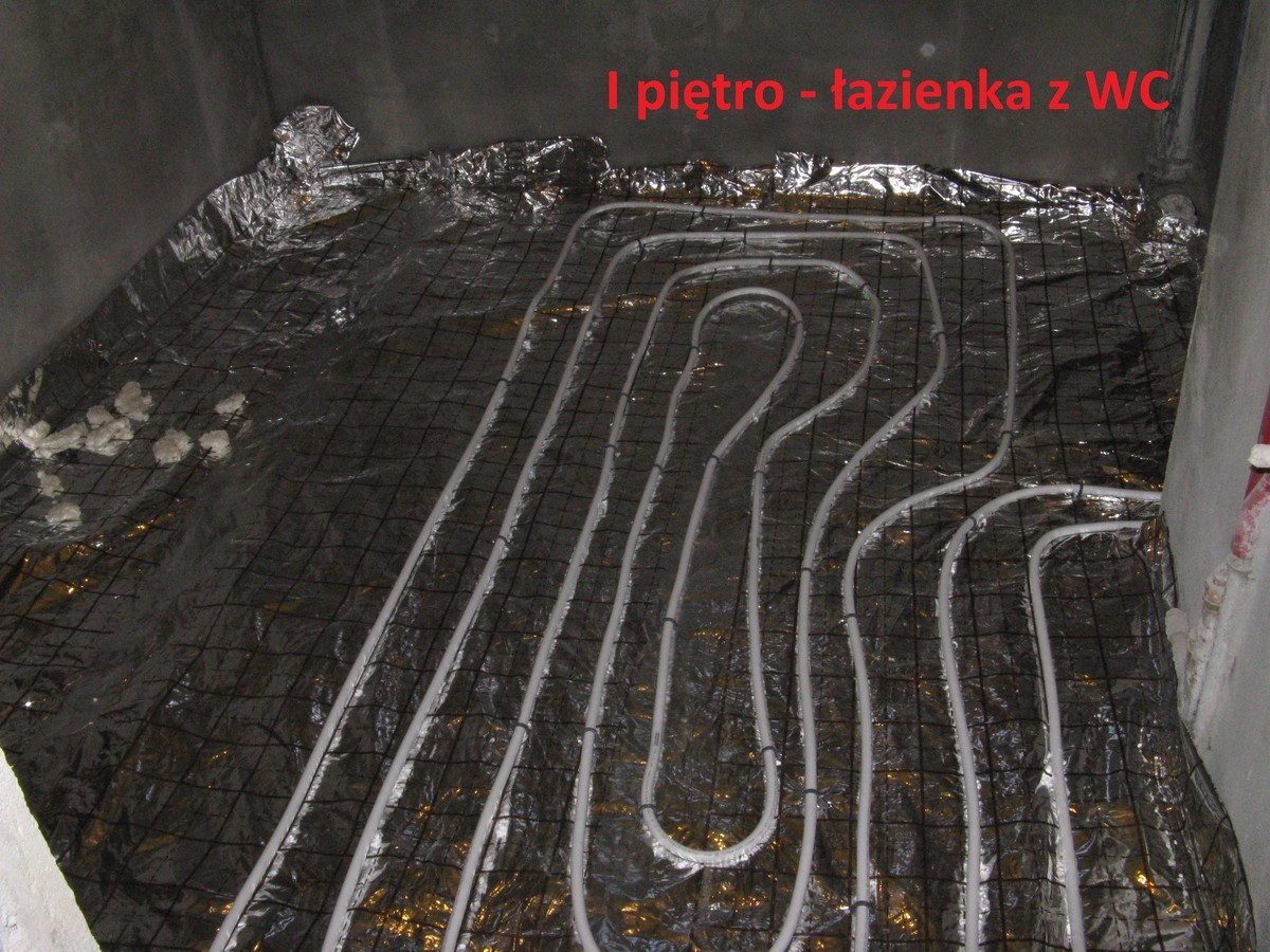

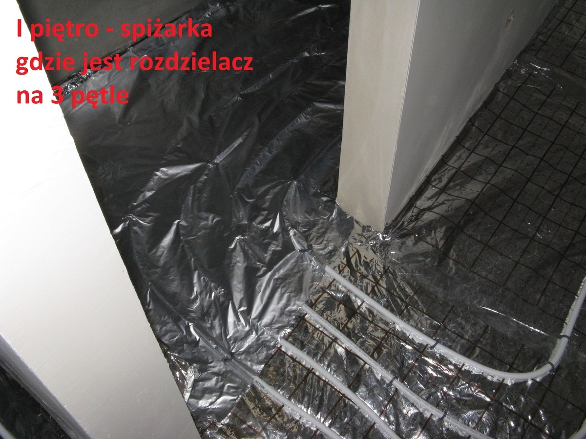

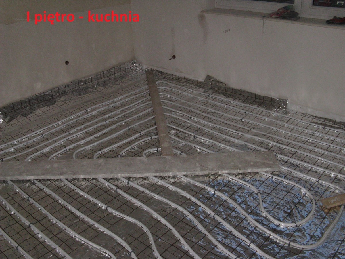

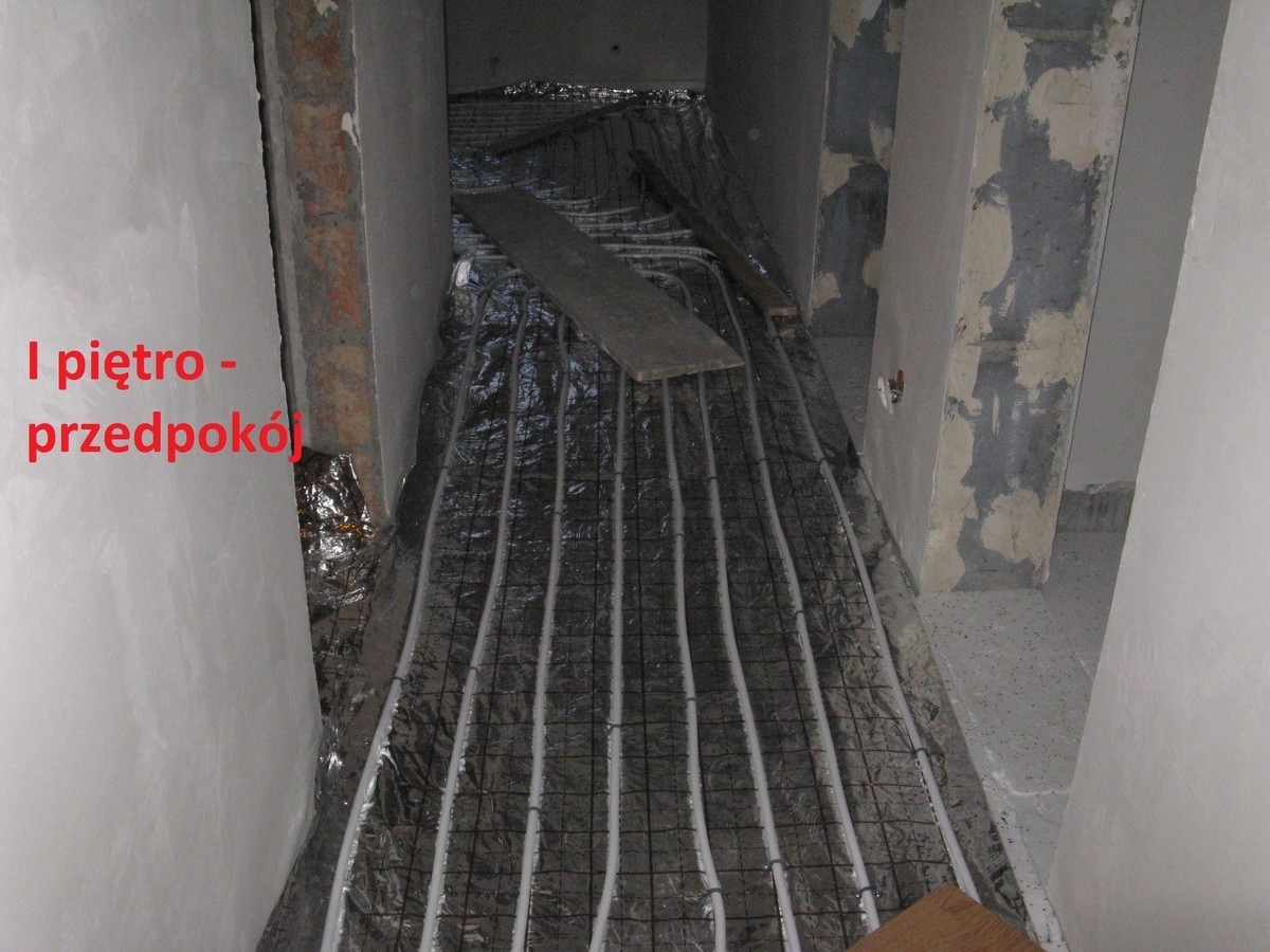

3 obwody podłogówki na poszczególnych poziomach o powierzchniach:
- parter 15 m2  to  przedsionek + WC + łazienka + aneks kuchenny)
- 1 piętro 25 m2 to przedpokój + kuchnia + WC z łazienka ( zdjęcia  - tak kiedyś zropbiono i dobrze grzeje)
Ip-004.thumb.JPG.0186617d2803522f9faa834b7b55f984.JPGIp-003.thumb.JPG.136c553eb31346224464a5088fe2e40a.JPGIp-002.thumb.JPG.df2cdffb7c52669add253cabec33701c.JPGIp-001.thumb.JPG.bcde108b41aec0861124b37c475b9f76.JPG
