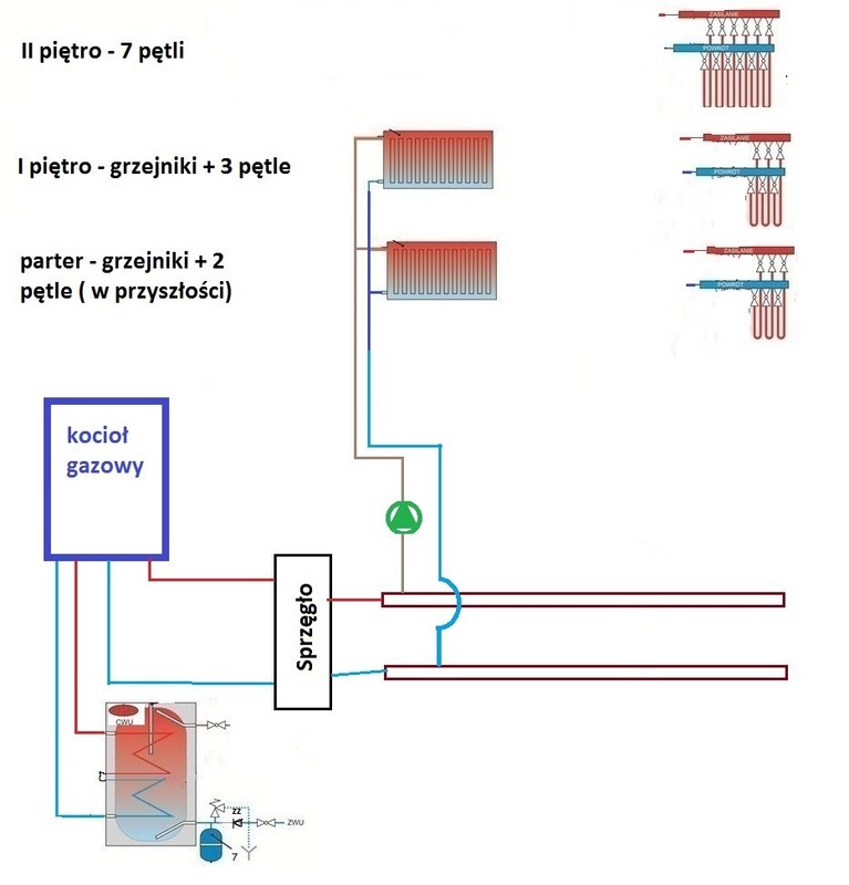

Nie da się tego tak zrobić jak piszesz.
22 godziny temu, bykmark napisał(a):
NIe chcę zakładać siłowników naposzczególne obwody
23 minuty temu, bykmark napisał(a):
w zalezności od pory dnia i pomieszczenia
Nie chcesz mieć siłowników na poszczególnych pętlach, a jednocześnie chcesz regulować temperaturę w zależności od pory dnia w poszczególnych pomieszczeniach. Tego nie da się zrobić.
wacio1967 i sambor  - szacunek. Zaczynam rozumieć :) NIe wiem co mnie zaćmiło.
Ok. Z sterownika ... ( jakiegoś) wewnątrz domu to tylko będę mógł sterować pompą za sprzegłem.
Układ podłogówki aby się sterował musi mieć odczyt temperatury pomieszczenia lub opierać się na temp. czynnika.
Trzeba też wziąść  pod uwagę że np. przy kotle Vaillant chcą sporo kasy za rozszerzenia i czujniki wewnątrz domu ?
Zatem do sedna: jak to wszystko połączyć i sterować aby miało ręce i nogi mając na uwadze prostotę i koszty eksploatacji późniejsze.
A zastanawiałeś się jak mają ci co nie mają czujników temp pomieszczenia np ja nie mam i nawet z kotła DS na paliwo stałe mam odpowiednie sterowanie 160m2 podłogi + 100m2 grzejników.
Zrób to najprościej a to zawsze działa i jest najlepsze.
Pierwszy lepszy schemat vailanta ze sprzęgłem i 2 obiegami będzie dobry i najoszczędniejszy w eksploatacji.
NIe jest tak prosto
Schematy w załączeniu i tak wymaga dodatkowego rozszerzenia VR71
Jak sterować podgłogówką gdy temperatura sterownika zamontowanego na piętrze 1 poda żę jest dogrzene i wyłączy pompę grzejniów a tym samym podłogówki ? Tym samym na 2 piętrze może być zimno od samej podłogówki .
Montujesz coś podobnego jak na zdjęciu. Takie na szybko znalazłem w sieci.
Masz obieg do grzejników i dwa obiegi do OP. Ty potrzebujesz trzy obiegi do OP, więc jeden "klocek" więcej (chcesz mieć to sterowane niezależnie piętrami). Ja bym wziął coś takiego i też by działało.
Resztę wyregulował na rotametrach i sprawa załatwiona.
