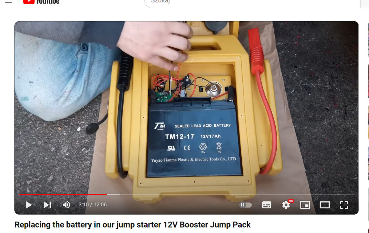

Przekładane z miejsca na miejsce. Pożyczyłem znajomemu, ale nie zakręcił już rozrusznikiem.
Czy w urządzeniu rozruchowym wymienia się akumulatorek?

Rozkręć i zobacz co tam siedzi. Pewnie jakiś lifepo4.
Edit
jednak zwykła żelowa kwasówka:
Edytowane przez o6483256
Żelowe mają większą odporność na degradację przy głębszych rozładowaniach, ale też mniejszy prąd rozruchowy. Bardziej są polecane do motocykli których nie używa się zbyt często, a podtrzymanie elektroniki wymaga stałego zasilania. Teraz są naprawdę już dobre ceny na akumulatory LFP i raczej szukałbym takiego urządzenia na tym typie akumulatora, ewentualnie podmianka samego aku na taki typ.  Kwasiak nawet nieużywany musi być stale doładowywany, więc nigdy nie pożyje zbyt długo, nawet gdy nie obciążamy go pracą.
Moim zdaniem szkoda pieniędzy na to urządzenie rozruchowe. Zakup nowego żelowego aku to pewnie ok 150zł. Na rozruch to sie specjalnie nie nadaje, a pompkę czy inne bajery na aku to można sobie na ali osobno kupić za 60zł
IMHO do utylizacji.

Otwarłem obudowę
Akumulator kwasowo-ołowiowy wielokrotnego ładowania
12 V 17 AH / 20 HR
900 A
Przewody są przykręcone do zacisków, więc można wymienić. Czy warto? No właśnie... Może zamienić i podarować komuś, kto częściej używa. Ja korzystałem tylko z kompresorka i to kilka razy.
Edytowane przez Fozgas
Wywal na elektrośmieci, nie ma sensu tego regenerować. Ewentualnie wystaw na olx może znajdzie sie chętny.
